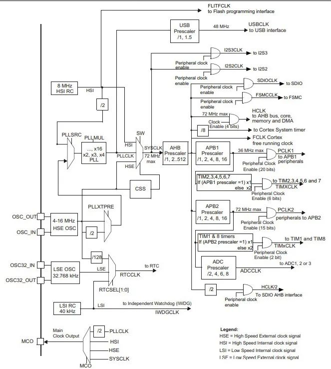

1.启用USART1;引脚配置:
附件:F103xxxx时间树
usart使用旁路时钟APH2
