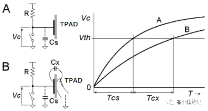

8.1.2 检测原理
常规的检测方式一般是通过计算电容放电时间来判断是否有手指按下,这是因为手指会与线路板的铜箔接触面上产生电容效应,当手指没有放在铜箔上的时候,铜箔与PCB之间存在杂散电容,这两个状态的电容值差别很大,检测原理如下图所示。
在检测之前首先用开关将电容Cs里面的电荷放尽,然后此时CPU开始计算Cs的充电时间,这一部分是采用捕捉信号来测量,尽管单片机属于数字电路,但是数字电路的逻辑电平也是有电压限制的,比如在3.3V供电环境下,当电压大于2.4V则被认为是逻辑电平1,当电压小于0.4V则被认为是逻辑电平0,单片机的输入捕获功能来判断输入信号的电平是否为逻辑电平1,如果检测到逻辑电平1,则认为电容此时充电达到了2.4V以上,将这个时间记录下来,当手指放在铜箔上的时候,相当于增加了Cs的容值,此时我们继续进行输入捕获采样,将这个捕获的时间记录下来,两个时间求差值,这个差值高于某个阈值的时候就可以认为此时手指按下了电容按键,用这种方式就可以实现虚拟按键的使用了。这种检测原理实际是采用了在电路分析中学习到的RC电路的零状态响应来实现的。根据RC电路的零状态响应可以得出电容的充电公式为
其中Vc表示电容的充电电压,VDD为RC电路的输入电压,R为电阻的阻值,C为充电电容的容值,通过这个公式我们可以反推得到充点电容的容值。也就是说我们可以利用这个公式实现电容的测量。

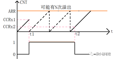

输入捕获的工作原理如下图所示。
首先设置定时器的输入通道为上升沿捕获,检测到上升沿之后,将计数寄存器CNT中的数据存储在CCRx1中并清空CNT的数据,然后设置定时器的输入通道为下降沿捕获,检测到下降沿后将计数寄存器CNT中的数据存储在CCRx2中并清空CNT的数据,此时将CCRx2的值与CCRx1的值做差值就可以得到1个波形中高电平的时间,由于这两个数值获取的过程中,会由于高电平时间过长导致定时器产生多次中断,这个多次中断的值记为N,此时高电平的时间计算公式如下所示:
其中M为定时器的计数周期,N为定时器的溢出次数,ARR为自动重装载计数器的值,CCRx2为捕获到的数据。

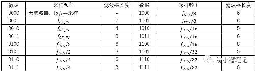

ICxF[3:0]:输入捕获x滤波器(定义输入采样频率及数字滤波器长度)
