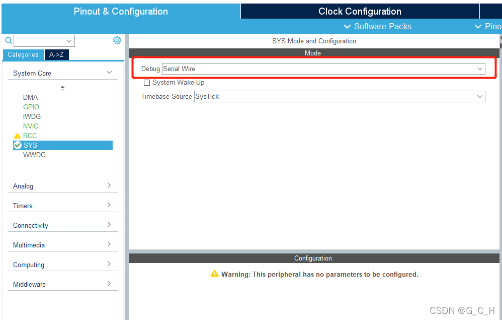

2.1 SYS 配置为 SWD 调试
b78feeaa-c55c-11ec-bce3-dac502259ad0.png?imageView2/2/w/1000

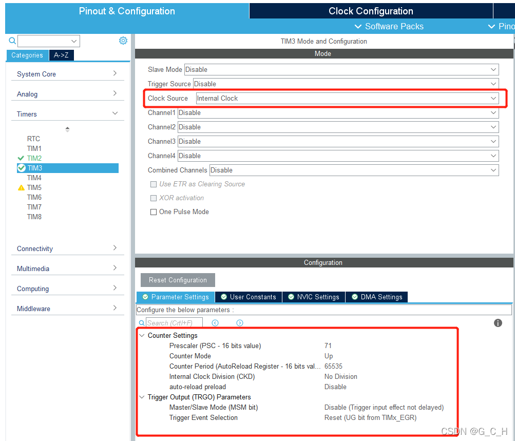

2.3 配置 TIM3 相关参数,机智云的通信协议中会用到
b7c89930-c55c-11ec-bce3-dac502259ad0.png?imageView2/2/w/1000

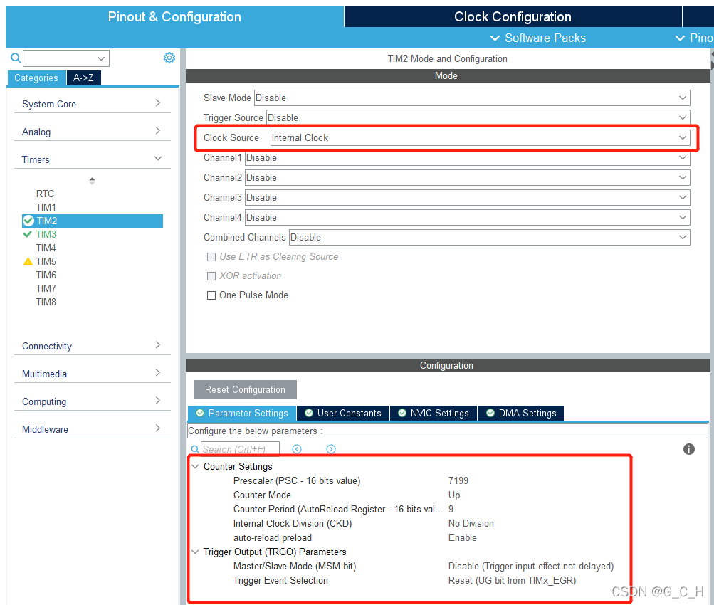

2.4 配置 TIM2 相关参数,用于实现 us 级的延时
b7e5981e-c55c-11ec-bce3-dac502259ad0.png?imageView2/2/w/1000

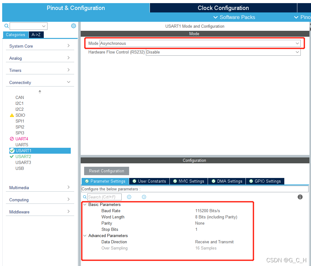

2.5 配置 USART1,用在 PC 端打印信息
b7fdc7ae-c55c-11ec-bce3-dac502259ad0.png?imageView2/2/w/1000

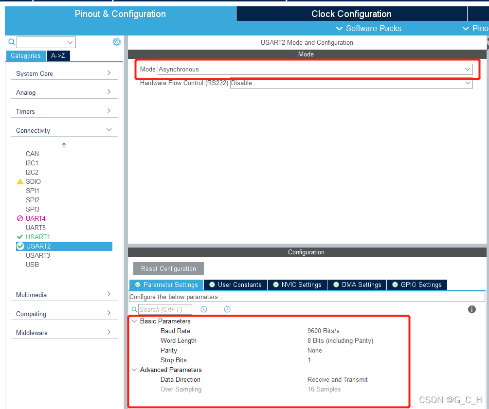

2.6 配置 USART2,用于连接 ESP-8266
b8193b56-c55c-11ec-bce3-dac502259ad0.png?imageView2/2/w/1000

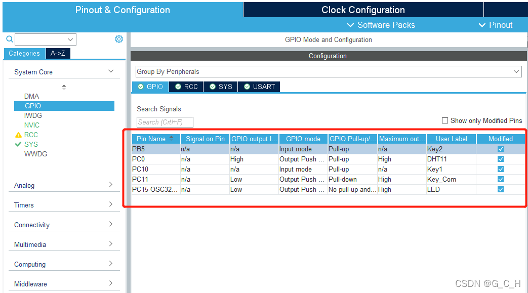

2.6 配置所用到的 IO 口
两个按键
  • 两个按键的公共端配置为 推挽输出模式、低电平且下拉
  • 两个按键的自由端配置为 输入模式、上拉
DHT11 DATA 引脚
  • 配置为 推挽输出模式、高电平且上拉
LED 灯
  • 配置为 推挽输出模式、低电平
b8353202-c55c-11ec-bce3-dac502259ad0.png?imageView2/2/w/1000

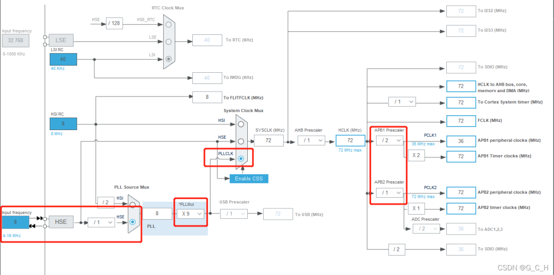

2.7 配置时钟树
输入频率根据板子上的晶振频率填写,我们现在是 8 MHz。接着锁相环进行 9 倍频,使 AHB、APB1、APB2 桥的频率达到最高。
b859ef2a-c55c-11ec-bce3-dac502259ad0.png?imageView2/2/w/1000

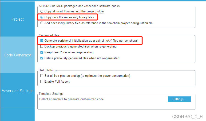

2.8 自动生成 CubeMX 工程
最好对下面的选项进行勾选。
b8789a4c-c55c-11ec-bce3-dac502259ad0.png?imageView2/2/w/1000

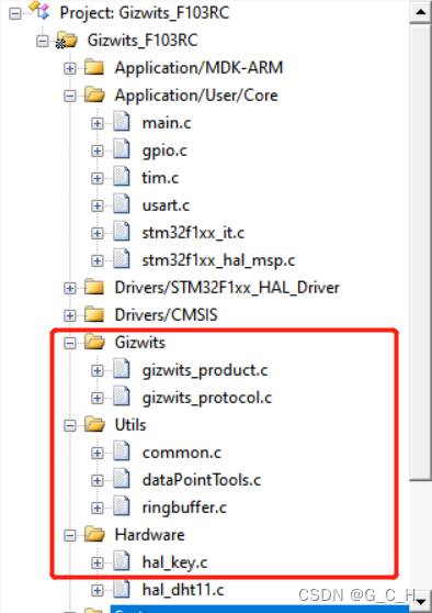

3、将机智云平台生成的协议 demo 移植进入自己的工程
打开机智云工程文件夹,将其中的 Gizwits、Hal、Utils 文件夹复制到自己的工程文件夹中。
b8970a90-c55c-11ec-bce3-dac502259ad0.png?imageView2/2/w/1000

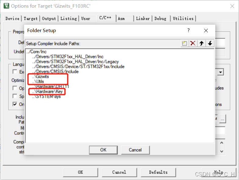

在 Keil 中将复制的所有文件导入工程
b8aec342-c55c-11ec-bce3-dac502259ad0.png?imageView2/2/w/1000
b8cf3dfc-c55c-11ec-bce3-dac502259ad0.png?imageView2/2/w/1000

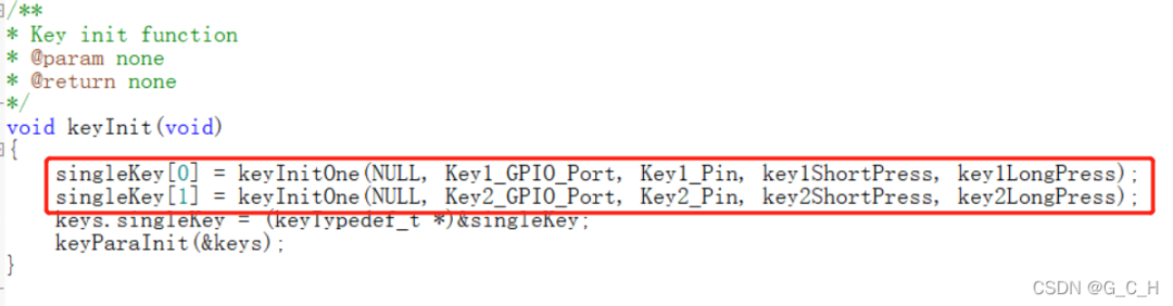

修改 hal_key.c 中的初始化
语句中对应的IO 口和引脚号改为自己配置好的
b8f6485c-c55c-11ec-bce3-dac502259ad0.png?imageView2/2/w/1000

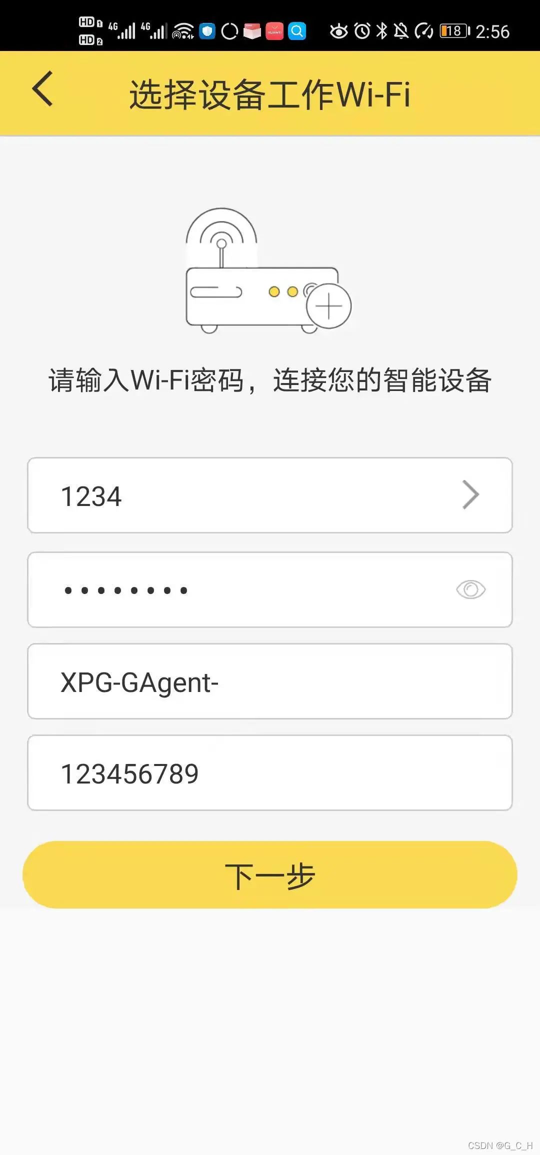

2、进入机智云 APP 中选择 热点配置
填写要连接的路由器的账号和密码,以及ESP-8266发出的 WIFI 名前缀和密码。

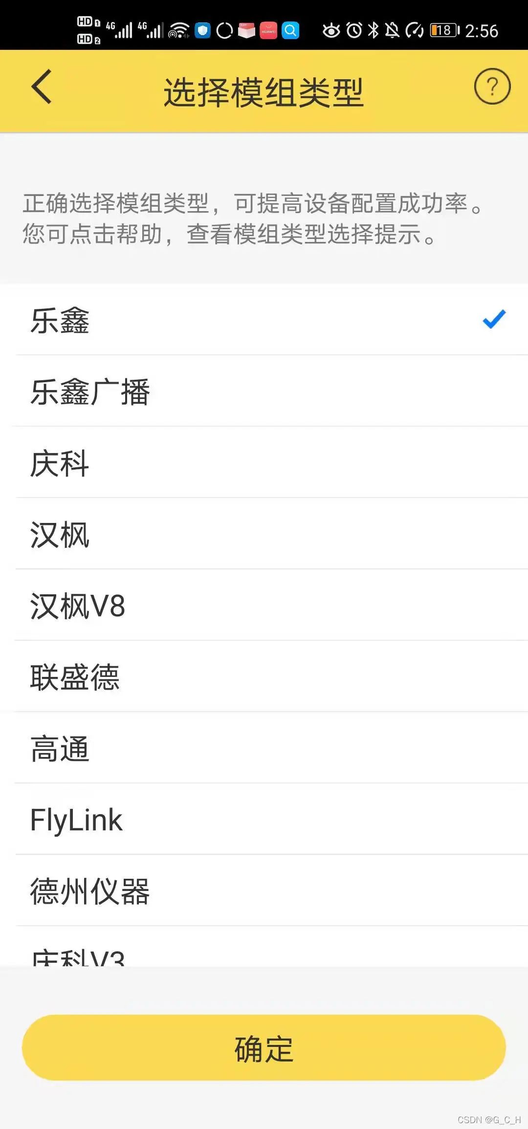

3、选择乐鑫模组

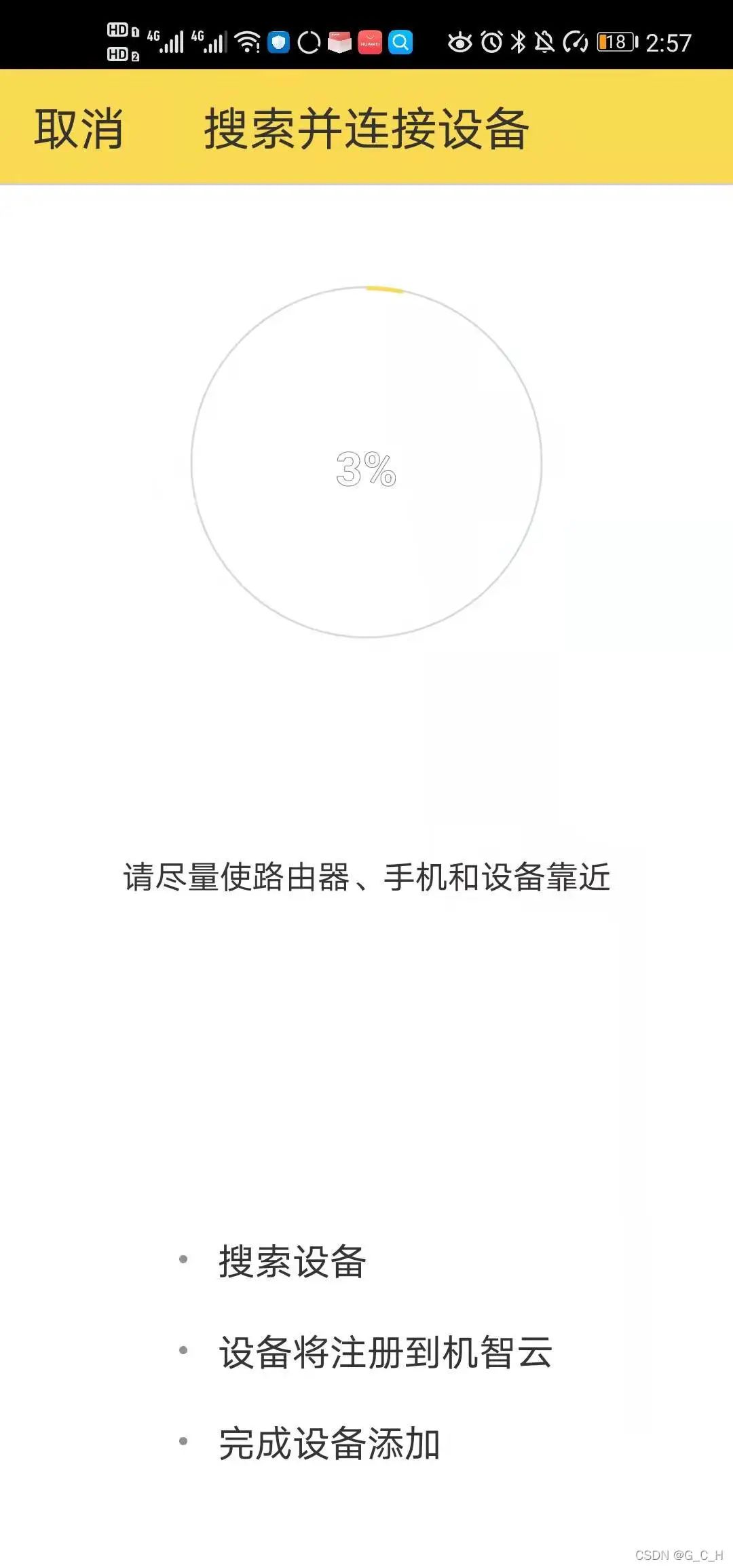

4、按照提示,连接前缀为 XPG-GAgent- 的热点信号
b9496ff0-c55c-11ec-bce3-dac502259ad0.png?imageView2/2/w/1000
5、等待几秒钟时间
b9731e04-c55c-11ec-bce3-dac502259ad0.jpg?imageView2/2/w/1000

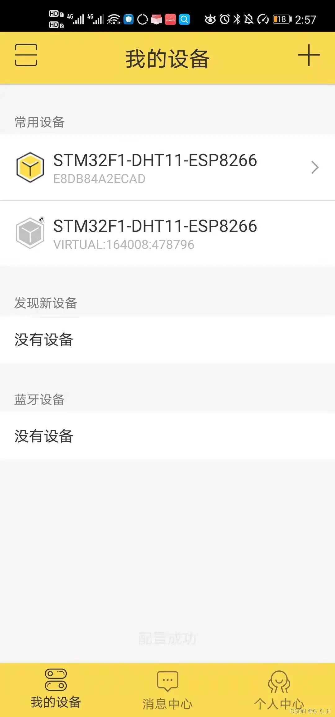

6、连接成功
b98cfb3a-c55c-11ec-bce3-dac502259ad0.jpg?imageView2/2/w/1000
至此,即完成了 ESP-8266 softap 模式的配网。
