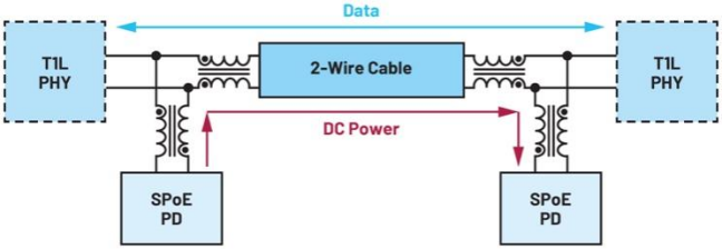

与PoE一样,SPoE既可传输数据,也能传输电力。这一点很重要,因为远程电子设备通常需要电源和数据连接。图1显示T1L PHY模块的情况。
image.png?imageView2/2/w/550
图1.SPoE系统可传输高达52 W的功率。
如果仅传输电能,为什么要使用SPoE技术?SPoE是一项IEEE标准化技术,与来自各种不同制造商的SPoE硬件兼容,提供全面的系统遥测(用于监控能量传输状态、检测故障),并提供过压保护和接地环路隔离。
SPoE解决方案需要一个供电设备(PSE)控制器和一个受电设备(PD)控制器,前者是一种通过双线电缆传输电能的电路,后者从双线电缆接收能量。图1所示为点对点连接。也可以进行星形和菊花链连接。如果使用现有的电缆,则可以减少电路重新布线所需的成本和工作量。
