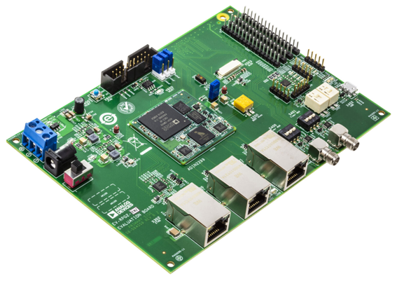

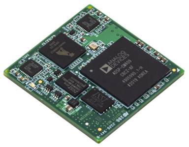

中国,北京– Analog Devices, Inc. (ADI)推出多协议工业以太网交换机平台ADIN2299,旨在满足工业和过程自动化、运动控制、交通运输和能源自动化领域的连接需求。作为一款高度集成且经过测试的解决方案,ADIN2299包含通信控制器、双端口10/100Mbps以太网交换机、存储器、物理层(PHY)和协议栈,适于星型、线型或环型拓扑应用设计。ADIN2299硬件、软件和预认证工业协议的面市,将大幅缩短系统集成和上市时间。

除协议栈之外,ADIN2299还提供RTOS、文件系统、驱动程序和TCP/IP,有效缩短设计和调试时间。应用处理器可通过UART、SPI或以太网接口连接到交换机平台。ADIN2299软件可以令应用处理器连接到统一接口,无需更改应用处理器软件,即可使用各种工业协议。因此,在纳入其他协议时,省去了相关的学习过程。基于ADIN2299,客户利用单个现场设备硬件设计即可支持多种工业协议。ADIN2299的另一个关键要素是网络安全。它具有安全引导和安全更新功能,确保仅执行经验证的代码,减少了网络攻击可能造成的现场中断现象。
ADIN2299评估套件可用于平台评估和系统开发。目前,ADI已提供一套成熟应用示例,可对端到端、主机到网络以及接口到控制器的通信进行演示。当应用开发板通过UART、SPI或以太网接口与ADIN2299评估板相连接后,就可以使用PLC或控制器模拟器来评估协议通信。由此,在将ADIN2299集成到某个系统中之前,即可进行快速的全面验证。

ADIN2299评估板
