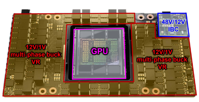

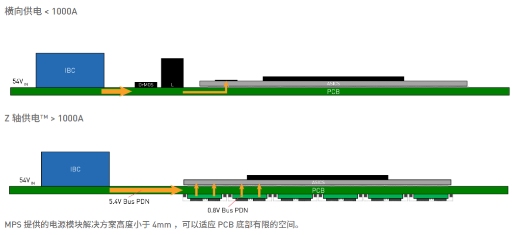

长期以来,处理器的供电任务一直由环绕在芯片封装四周的多相电压调节器承担,如下图所示,便是常见的横向供电(LPD)。其提供了两级供电系统:第一级为非稳压IBC,将48V降压至IBV;第二级由多个VR构成,为GPU不同域提供精确稳压和调频功能,同时满足瞬态要求。
尽管这一方案技术成熟、久经考验,却受制于基础物理定律。随着处理器工作电流不断攀升,供电网络PDN)内的电阻和电感效应所引发的功率损耗也随之加剧。
英伟达的Hopper GPU横向供电架构
即便采用了先进的主板设计与电源优化技术,这种横向供电” 模式仍会在处理器与本地电源之间形成漫长且曲折的电流路径。一方面,这些路径会产生额外的寄生参数,不仅降低了供电效率,还会劣化瞬态响应能力,而对于电流需求瞬息万变的AI工作负载而言,瞬态响应恰恰是决定性能的关键。另一方面,当前板上的空间愈发局促,把电源模块放在垂直方向上,也可以给HBM等关键部件让出空间。

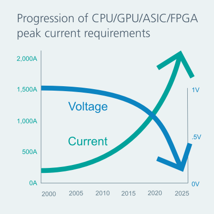

传统的多相稳压器的横向供电方式,在突破1000A门槛时,功率损耗问题就开始凸显。随着GPUTPUAI处理器尺寸不断变大,新一代AI处理器现在要求核心电压在当前2000A5000A甚至更高的水平。根据行业预测,其但随着芯片尺寸的不断增大、供电电压降至约0.4 V,其总电流消耗预计将在十年内攀升至10000 A

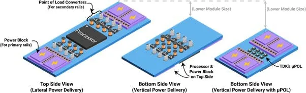

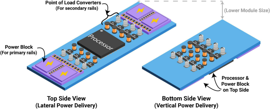

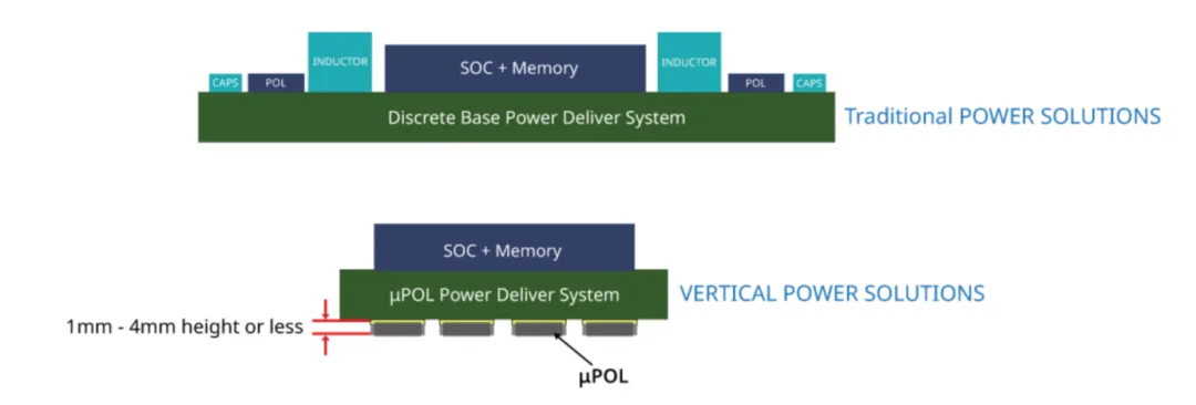

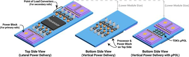

垂直供电架构(VPD)很容易理解,即通过穿透PCB层垂直向上输送电力,直接给上方的处理器供电,从而有效缩短了从VRMSoC的电力传输距离。
实现这一目标的核心手段之一,是将POL直接放置在PCB背面、处理器正下方,以此缩短次级供电轨的长度。

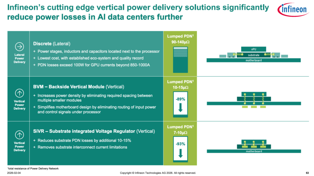

事实上,除了把供电模块放在背面,VPD还有一种更优解,就是把供电模块直接放在基板上。英飞凌就曾在24日发布的技术简报展示了一个发展路线图
第一阶段是离散/横向供电(Discrete/Lateral),功率级、电感、电容直接布置在处理器(GPU)旁边,成本最低,生态与质量体系成熟。不过,GPU电流超850~1000A 时,损耗会超过100WPDN总电阻约为90~140μΩ
第二阶段是背面垂直供电(BVM),采用垂直布局,顾名思义,供电模块采用垂直穿透布局,从基板/主板背面垂直对接处理器,缩短传输路径。通过消除多个小型模块间的间距,移除处理器下方的电源/控制信号布线,提升功率密度,简化主板设计大幅降低PDN总电阻10~15μΩ横向低89%
第三阶段是基板集成电压调节器供电(SIVR),将电压调节器直接集成在基板上,垂直传输路径进一步精简,是损耗控制的最优解。能够额外减少10~15%的基板PDN损耗,PDN总电阻达到7~10μΩ(横向低93%)。英飞凌在2023年就提出过这样的概念,不过这些迭代主要靠处理器厂商牵头来做,目前背面垂直供电刚刚进入大规模商业化阶段。

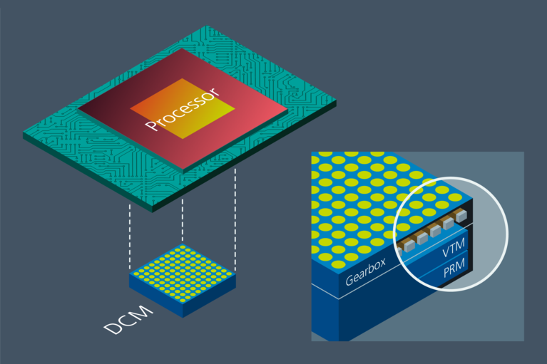

VicorVPD解决方案是一个由三层组成的集成模块:下层是一个Gearbox,中间层是 VTM电流倍增器阵列,上层是PRM稳压器,这样的三层组成了一个完整的VPD解决方案,Vicor称之为DCM
Gearbox执行两个功能:一是包含高频去耦电容,二是把来自VTM的电流重新分配形成与上面的处理器镜像一致的模式。VTM阵列的大小取决于处理器输入电流要求,PRM的大小取决于总的功率需求。如果GPUASIC需要多个电源轨,则VTM层和PRM层可以分别使用独立的PRMVTM来实现,其大小可以满足每个特定轨的电流和电压要求。
Vicor VPD方案通过将MCM/GCM电流倍增器直接置于处理器下方,把PDN电阻进一步降至5~7 µΩ,最大化发挥AI处理器的算力与能效。根据Vicor的垂直电源传输方式可将PDN损耗降低 95%

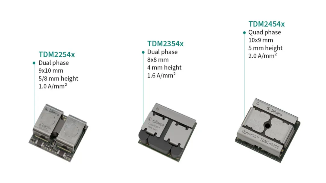

去年3月,Infineon(英飞凌)推出OptiMOS TDM2454xx四相功率模块,实现了真正的垂直供电(VPD),并提供行业领先的2安培/平方毫米电流密度。此模块延续了英飞凌2024年推出的OptiMOS TDM2254xDTDM2354xD双相功率模块,继续为加速计算平台提供卓越的功率密度。
英飞凌表示,在传统水平供电系统中,电流需要流经半导体晶圆表面,这导致了电阻增加并产生了明显的功率损耗。垂直供电通过缩短电流传输路径,减少电阻损耗,从而提升系统效率。

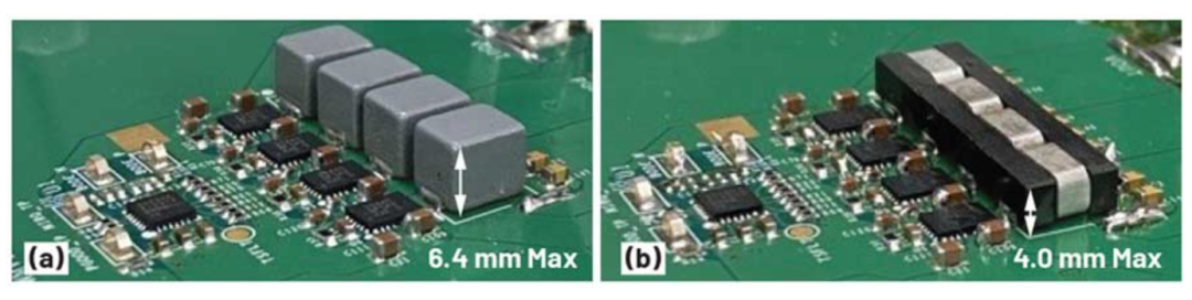

通过采用英飞凌强大的OptiMOS 6沟槽式技术功率组件和嵌入式芯片封装,OptiMOS TDM2454xx模块可以提供优异的电气和散热性能,同时运用创新的超薄电感设计技术,不断提高VPD系统性能和质量的极限。此外,OptiMOS TDM2454xx的结构设计有利于模块化拼接,且能改善电流传导,进而提升电气、散热和机械性能。该模块在四相电源中最高支持280A电流,并在仅10x9 mm²的小型封装内整合了嵌入式电容层,结合英飞凌的XDP控制器,可实现稳定耐用的高电流密度功率解决方案。

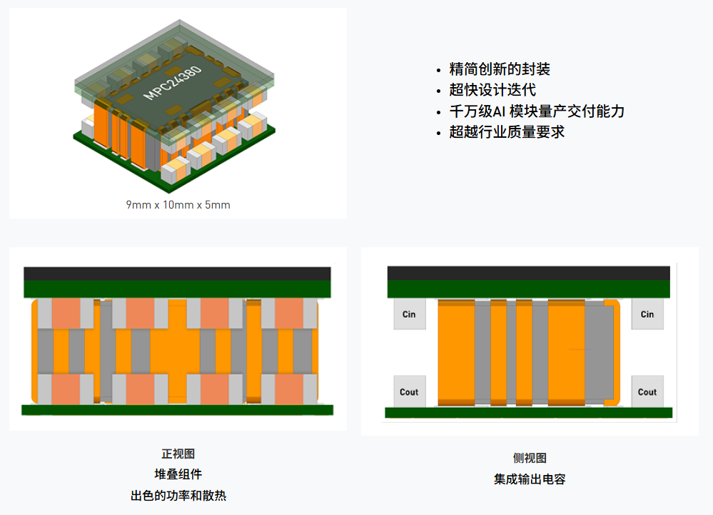

MPSMonolithic Power Systems)在VPD布局也很积极,有报道称MPSH100 GPU供电方案中有相当一部分应用。不过,MPSVPD方案名字不太一样,叫“Z轴供电”(ZPD)。Z轴供电将稳压器放置在PCB底部、处理器的下方。这种方法可以显著降PDN损耗(超过10倍)。

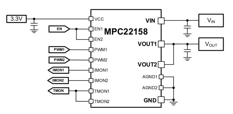

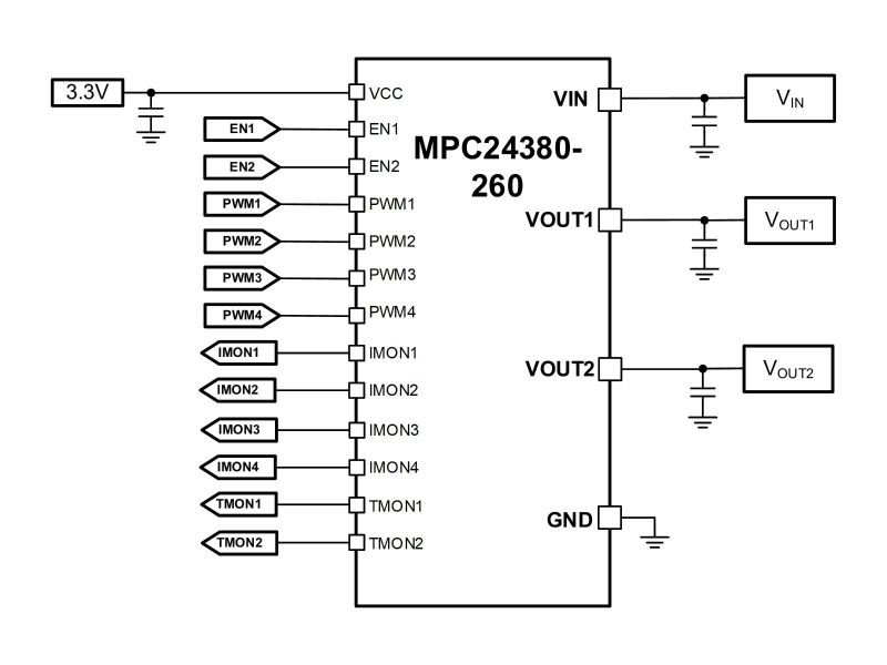

去年,MPS针对AI服务器需求,推出新一代超高功率密度AI电源方案,其核心产品MPC24380采用Z轴供电架构,集成输出电容,搭配DrMOS顶置设计优化散热,具有四路260A高输出电流以及2A/mm2 超高功率密度等亮眼优势;同时也推出了不同规格的MPC22158,超小体积实现两路130A输出电流,以高效率高集成度等多重优势助力AI芯片供电,破解能源与散热困局。

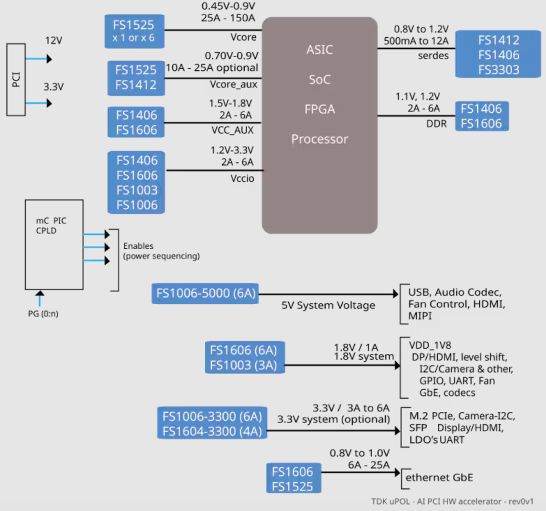

TDK在布局VPD。其推出的的μPOL直流变换器采用芯片嵌入技术SESUB,以实现最佳紧凑尺寸,非常适合这些应用的1A200A垂直电源。
TDK的FS1525集成了功率电感,以平滑μPOL将功率推入负载时产生的电流纹波。这种集成通过减少寄生效应,实现了更小的形态和更高的效率。通过将所有元件压缩到一个小型电源模块中,DC-DC可提供每立方厘米127安培的功率密度。
该模块实现了一种更先进的调制方式,称为自适应时间调制(AOT),实现超快瞬态响应,并实现内部环路补偿。基于锁相环(PLL),该调制方案在15安培和25安培下分别实现了91%和89%的效率。此外,I2C和PMBus为工程师提供了额外的遥测选项。
