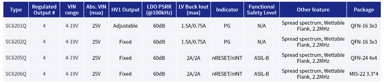

南芯的车载电源芯片集成了更多的外部组件,通过内部补偿简化设计并减少板级面积。SC6205Q 和 SC6206Q 均集成了 1 个高压降压转换器、2 个低压降压转换器和 1 个 LDO,分别采用 QFN 和 MIS 封装,可凭单芯片支持几乎所有车载摄像头模组的供电。此外,我们的产品开关频率达 2.2MHz,可减少电容和电感的尺寸,进一步帮助客户节省 PCB 面积。

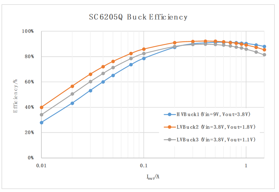

南芯在设计阶段有效降低了芯片的等效串联电阻 (ESR) 和等效串联电感 (ESL),提升系统效率。以 SC6205Q 为例,其集成的降压转换器的峰值效率分别可达 91.2%、92.2%、89.8%。
 image.png?imageView2/2/w/550
SC6205Q 集成降压转换器的效率曲线
