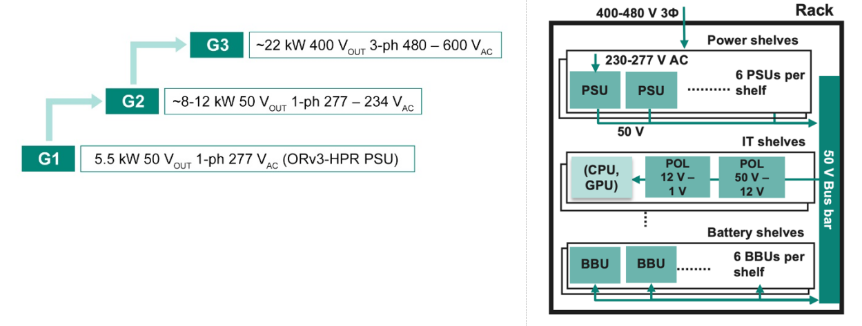

图2(右)展示了开放计算项目(OCP)机架供电架构的示例。每个电源架由三相输入供电,可容纳多台PSU;每台PSU由单相输入供电。机架将直流电压(例如,50 V)输出到母线,母线则连接到IT和电池架。
AI的发展趋势要求对PSU功率进行革新,如图2(左)所示。接下来,我们将通过各代PSU的拓扑结构和器件技术建议示例,来逐步介绍这些PSU的演变。
 image.png?imageView2/2/w/1000
图2 :AI服务器PSU的功率演变(左);服务器机架架构示例(右)
AI服务器机架PSU的趋势和功率演进
第一代AI PSU:在相同的架构下提升功率,~5.5-8 kW、50 Vout、277 Vac、单相
当前的AI服务器PSU大多遵循ORv3-HPR标准[9]。相较于先前的ORv3 3 kW标准[9],该标准的大部分要求(包括输入和输出电压以及效率)保持不变,但增加了与AI服务器需求相关的更新,例如,更高的功率和峰值功率要求(稍后详述)。此外,由于与BBU架的通信方式有所调整,输出电压的调节范围变得更窄。

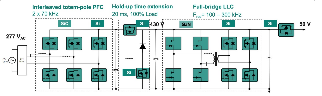

尽管每个电源架都通过三相输入(400-480 Vac L-L)供电(见图2),但每台PSU的输入仍为单相(230-277 Vac)。图3展示了符合ORv3-HPR标准的第一代PSU的部署示例:PFC级可以采用两个交错的图腾柱拓扑结构,其中,650 V CoolSiCTM MOSFET用于快臂开关,600 V CoolMOSTM SJ MOSFET用于慢臂开关。DC-DC级可以选用650 V CoolGaNTM晶体管的全桥LLC,次级全桥整流器和ORing则使用80 V OptiMOSTM Power MOSFET。此外,示例还展示了一个中间级,也称“延长保持时间”或“小型升压”,其作用是减小大容量电容器的尺寸。该中间级由一个升压转换器组成,在线路周期掉电事件期间,通过储能电容器放电,以调节LLC输入电压。在正常运行期间,升压转换器保持空闲状态,并通过低阻抗的600 V CoolMOSTM SJ MOSFET旁路。

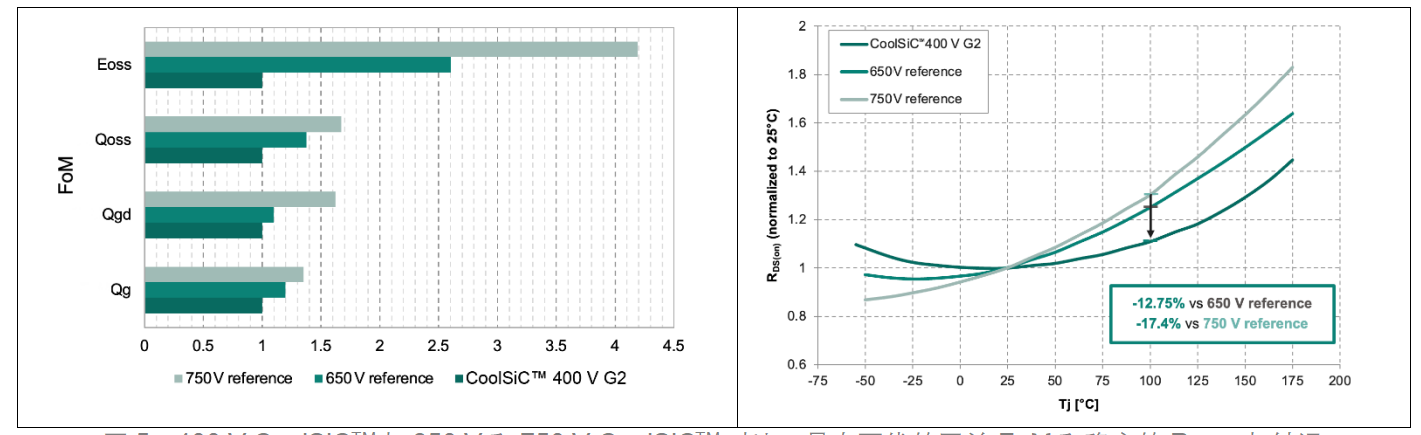

虽然这一变化有利于数据中心的运行效率和资源利用,但会影响PSU的额定电压和设计。在347 Vac的输入电压下,PFC的输出电压必须设定在575 Vdc左右,这意味着传统的650 V器件的额定电压已无法满足要求。图4展示了一个示例:第一代 PSU使用的两电平图腾柱PFC被替换为400 V CoolSiCTM MOSFET 的三电平飞电容图腾柱PFC(3-L FCTP PFC)级。多电平功率转换概念使得在使用较低额定电压的开关器件的同时,支持更高的输入电压。凭借多电平拓扑结构的频率倍增效应,3-L FCTP PFC能够带来更高的效率和功率密度。最重要的是,CoolSiCTM技术针对400 V的较低击穿电压进行了优化,与650 V 和 750 V CoolSiCTM参考器件相比,其FoM更为优异(见图5(左))。此外,图5(右)显示了导通电阻在整个温度范围内的曲线,其中,400 V CoolSiCTM MOSFET的RDS(on) 100°C仅比RDS(on) 25°C高11%。RDS(on)与Tj之间的这一平缓关系有助于CoolSiCTM MOSFET实现更高的RDS(on) typ,从而降低成本并提升开关性能。

图5:400 V CoolSiCTM与650 V和750 V CoolSiCTM对比,具有更优的开关 FoM和稳定的RDS(on)与结温的关系:品质因数(左),RDS(on)与Tj(右)

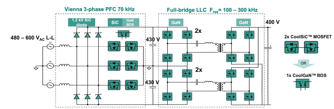

图6展示了一个三相输入、400 V输出的PSU部署示例,以及推荐的器件和技术。PFC级采用Vienna整流器,这是一种常用于三相PFC应用的拓扑结构。其主要优势在于采用分离式总线电压设计,因此可以使用650 V器件:通过使用双倍数量的背靠背650 V CoolSiCTM MOSFET和 1200 V CoolSiCTM二极管实现。PFC输出配置为分离式电容器,每个电容器电压为430 V,并为全桥LLC转换器供电,该转换器在初级和次级侧均使用650 V CoolGaNTM晶体管。两个LLC级在初级侧串联,次级侧并联,以向400 V母线供电。
此外,也可以将两个背靠背的650 V CoolSiCTM MOSFET替换为650 V CoolGaNTM 双向开关(BDS),后者是真正的常关型单片双向开关。这意味着一个CoolGaNTM BDS即可取代4个分立式电源开关,以实现相同的RDS(on),这是因为它在RDS(on)/mm2方面具备更高的芯片尺寸利用率。

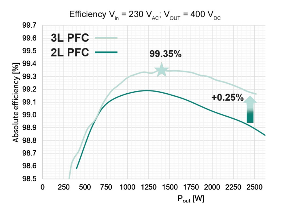

使用 CoolSiCTM MOSFET 400 V的三电平级飞跨电容图腾柱PFC(3-L FCTP PFC)不仅能够实现更高的交流输入电压(见第2.2节),且相较CoolSiCTM 650 V和750 V参考器件,其品质因数(FoM)更佳,因此还能提供显著的功率密度和效率优势。经过优化的电感器设计(包括尺寸、材料和绕组)和3L拓扑结构中的RDS(on)选择,结合更低的开关损耗,能够实现平缓的效率曲线:峰值效率超过99.3%,满载效率超过99.15%(见图8)。
图8:效率对比:3-L FCTP PFC与2-L TP PFC
