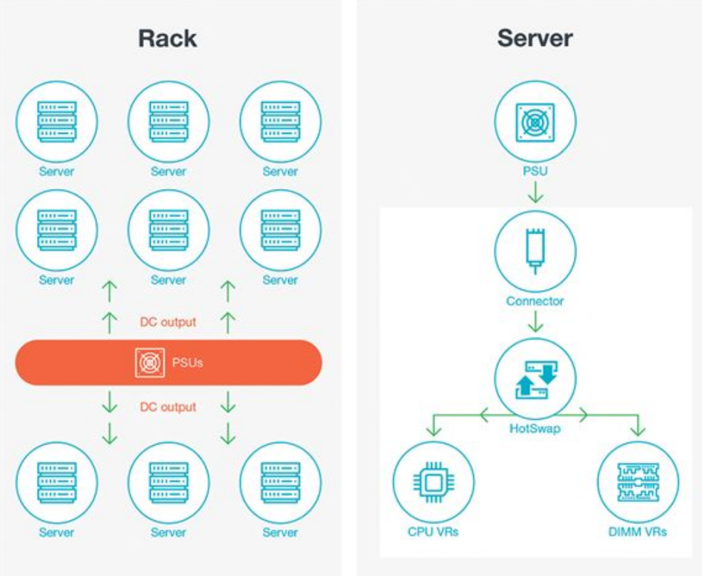

让我们通过基于的服务器系统的电源分配网络高能级结构图,了解如何评估 PDN 性能。
image.png?imageView2/2/w/1000
图 2:数据中心的高能级配电网络。
如图所示,典型数据中心通过 12 V、24 V 或 48 V 直流电源为其基于 AI 的服务器供电,然后在主板上将电压转换为其他电源电压。工程师能够查看从电源输出到 FPGA、处理器和其他复杂 IC 的链路中的每个环节,因此可以将电源轨阻抗控制在非常低的水平,以便输送由 GPU 技术驱动的 AI 服务器所需的高电流。阻抗管理的棘手之处在于配电网络由许多阻抗组成,包括电压调节器、去耦电容器和 PCB 走线。高速交换和热插拔服务器卡会引入意外的阻抗变化,这可能导致过多的瞬变或噪声。

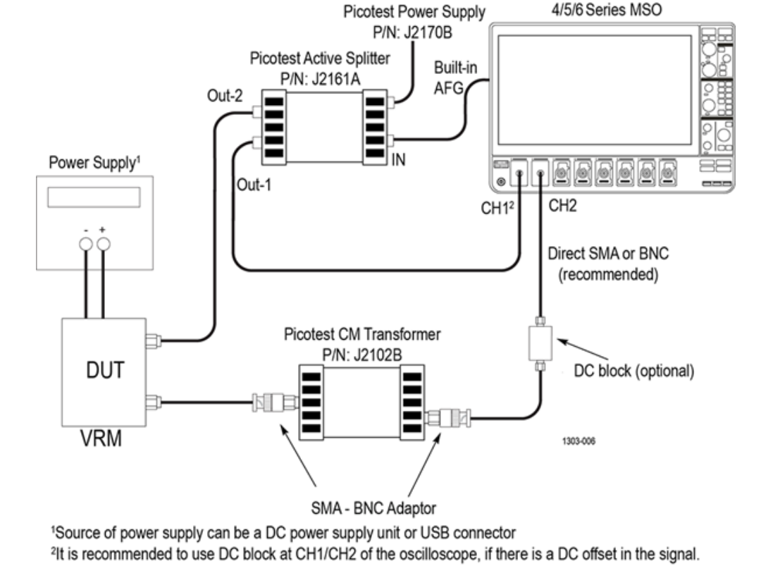

另一个关键测量是对 PDN 控制环路响应进行频率响应分析。这将提供有关控制环路速度和电源稳定性的重要信息。借助波特图查看分析结果,图 3 中是示例设置。
图 3:电源分配网络阻抗的测量设置。

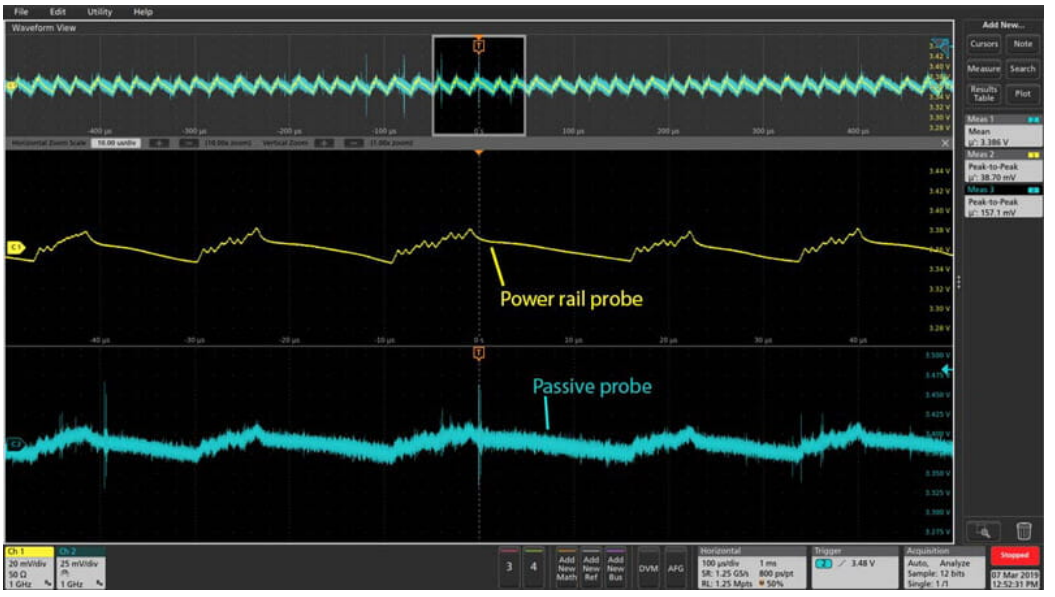

当今示波器配备的高阻抗 10X 无源探头可能具有足够的带宽,但会使您想要测量的噪声信号发生衰减。1X 探头可无衰减地传递噪声信号,但其带宽仅为几百兆赫。具有 50Ω 输入阻抗的传输线探头或电缆具有出色的高频性能,但在直流情况下会产生显著负载,除非增加直流隔离器。  衰减传输线探头产生的负载较小,同时保持低噪声和高带宽。
电源轨探头是另一类低噪声探头,偏移范围高达 4 GHz,直流偏移范围为 -60 至 +60 Vdc。在识别噪声源方面,电源轨探头是一种比传统无源探头更准确的替代工具,如下图 4 所示。根据电源轨的电压,可能需要直流阻断器。  如果需要,请确保直流阻断器为示波器提供浪涌保护,并且不受直流或交流偏置的影响。电源轨探头虽然能够测量很小的噪声,但也是单端测量。  因此,需要使用能够进一步减少测量接地环路误差的同轴隔离器。Picotest 提供多种直流阻断器和同轴隔离器来满足此类需求。  详细了解终极电源轨噪声测量。
图 4:使用无源探头(下方迹线)和电源轨探头(上方迹线)的电源线纹波测量比较。
