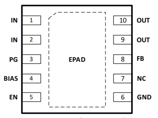

 image.png?imageView2/2/w/1000
DFN-10 引脚配置(3mm x 3mm)

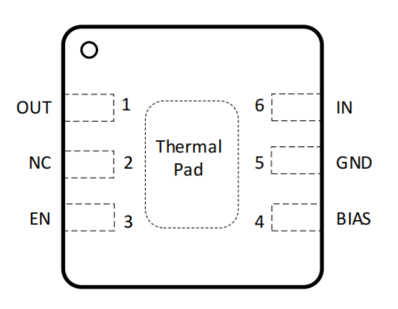

DFN-6 引脚配置(2mm x 2mm)

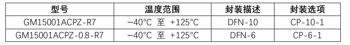

GM15001系列产品订购指南
