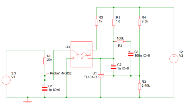

3.常见的控制电路及静态工作点的分析
image.png?imageView2/2/w/1000
图二:常见反馈电路
如图二所示,这是一种常见的由TL431 与光藕组成反馈电路,反馈补偿是Ⅱ类补偿电路。输出电压为12V。静态工作点主要是确定两个反馈电容在稳态时的电压值。
首先定义光藕的工作状态:  CTR :50%;  VF: 1.45V
定义光藕的工作电流:IF: 0.33mA (备注:此电流由芯片工作状态决定)
定义TL431参考脚电压: Vref: 2.5V
定义输出电压:Vout=12V
反馈补偿的电容(C1,C2)上的电压为: Vout-VF-(IF*R5)-Vref
得到反馈补偿的电容(C1,C2)上的电压为: 12V-1.45V-(0.33mA x1k)-2.5V ≈ 8V
由此得到在12V稳态下,C1,C2上的电压为8V

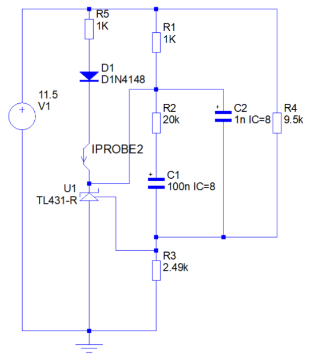

4.仿真建立方法与等效仿真模型
实际工程样机为一台60W,12V/5A的电源,控制芯片的burst 控制方法如前图一所示
1.假定设计目标为进入burst态,重新发出驱动时,12V 输出电压的跌落小于0.5V,以此设定仿真的电压源,如图所示,12V 的输出,电压源取11.5V
2.反馈网络取值等同于实际电路取值
3.用二极管取代光藕,去光藕的CTR 动态
4.用流经二极管的电流等效芯片反馈(FB)电压的变化速率
5.设定反馈电容的初始电压为系统输出电压为12V 稳态时的初始电压(如图为8V)
6.选定SIMETRIX为仿真工具,分析模型选择瞬态分析。
建立的仿真电路如下图三所示。
图三:仿真电路
这种仿真分析方法的目的是用来帮助理解电路的工作与工程实践中的元件参数的调试方向。很明显,流经此二极管的电流会影响电源控制芯片反馈(FB) 脚上电压的上升,控制的目标就是,让这一路电流尽快掉到最小,以得到反馈(FB)电压的上升。
仿真结果如下:
电路的初始参数如图三所示

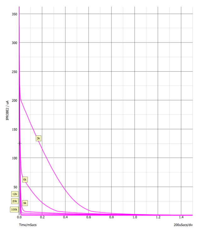

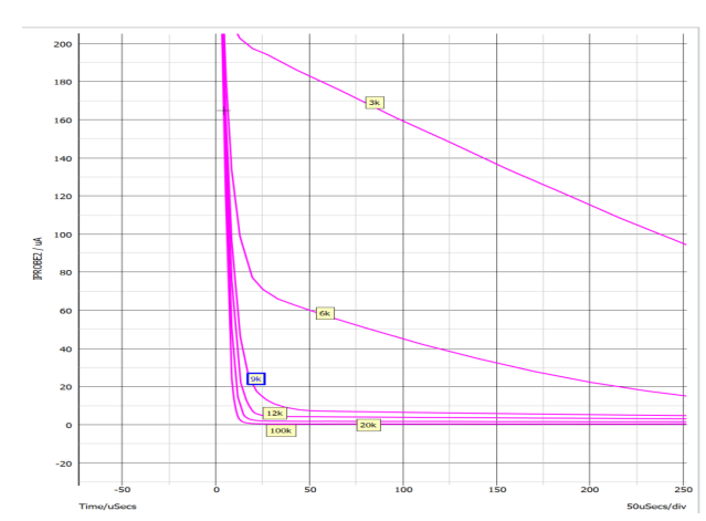

选取不同的反馈电阻值,如图三中的R2(3k-100k),对流经光藕的电流IPROB2分析,得到图四,图五,不同反馈补偿电阻值下的光藕电流随时间变化规律。
图四:不同反馈补偿电阻值下的光藕电流随时间变化规律
图五:不同反馈补偿电阻值下的光藕电流随时间变化规律(放大版)

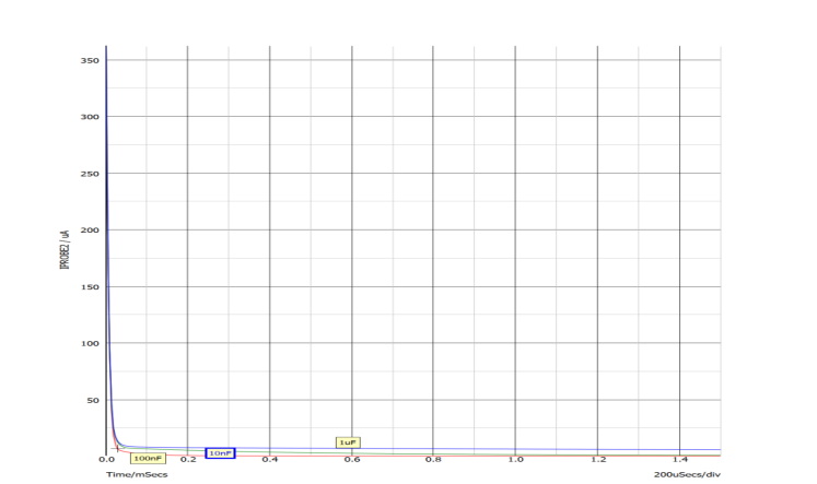

选取不同的反馈电容值,图三中的C1(10nF-1uF) ,对流经光藕的电流IPROB2分析,得到图六。
图六:不同反馈补偿电容(C1)值下的光藕电流随时间变化规律

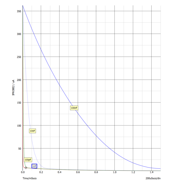

选取不同的反馈电容值,图三中的C2(1nF-100nF),对流经光藕的电流IPROB2分析,得到图七。
图七:不同反馈补偿电容(C2)值下的光藕电流随时间变化规律
5.仿真结果分析
从仿真的结果看,环路补偿的三个参数对流过光藕的电流,即同比于FB上升(延时)到重新开启输出驱动的时间,影响很不相同。电阻R2的选择影响很大,超过一定值后,开始收敛,影响开始变化不大。选好较大值的R2 后,与之串联的C1,对结果影响很小。而极点电容C2 ,值选的越大,结果越差。
从理论分析来看,如图三所示,当电源主控芯片停止发驱动, 输出下跌后,TL431的参考电压低于TL431的基准电压2.5V,TL431的阴极电压就会上升,这个上升的电压会通过反馈补偿网络R1,C1,C2补偿TL431的基准电压,如果基准电压被重新抬升到2.5V,TL431会重新导通,产生拉电流,这个电流会有部分流过光藕,影响了流过光藕的电流收敛速度,并与阴极上升的电压建立一定程度的动态平衡。这与仿真的结果是一致的。

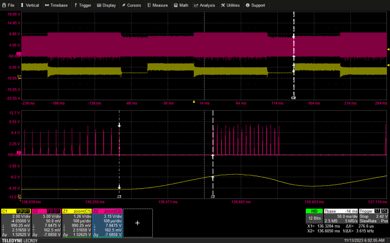

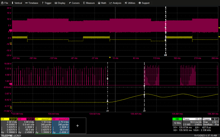

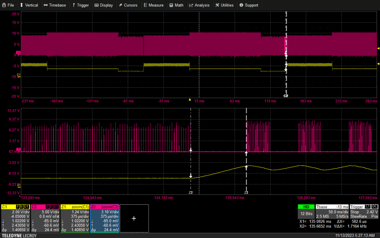

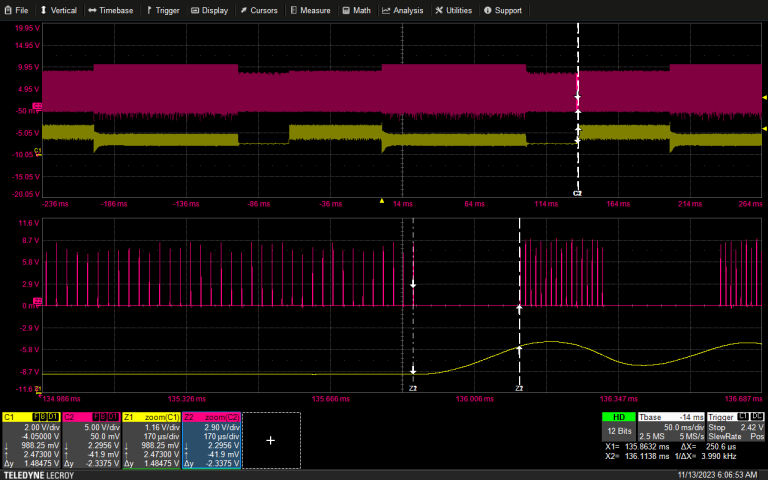

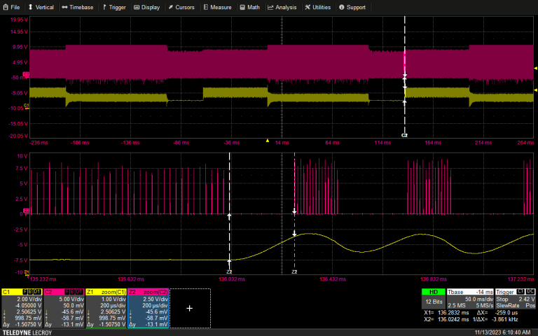

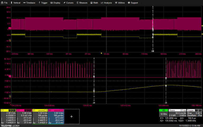

在实际应用中,C2的值一般都比较小,主要考虑R2 ,C1的影响,为此实验选择了一台60W,输出12V/5A 的电源,按照图三的反馈网络,选取不同参数,测试FB引脚上的电压快速上升的时间(TR),来验证仿真结果。实际测试中,为了得到系统进出Burst的条件,负载设为动态,从1A到0.3A动态变化。波形八到十三的图中,曲线C1为实测的FB 引脚上的电压波形,曲线C2为芯片的驱动波形。
1)选取参数如下:首先定义电容C2的值为1nF,定义电容C1 的值为100nF,选取不同的电阻R2 的值: 3K,9.1K,20K,75K。(结果见图八,图九,图十, 图十一)
2)选取参数如下:首先定义电容C2的值为1nF, 定义R2 的值为75K,选取不同的C1 的值:  1uF,10nF. (结果见图十二,十三)
实际测试结果如下表一和表二

图八:3K/100nF 740Us
图九:9.1K/100nF 582.6US
图十:20K/100nF 427.8uS
图十一:75k/100nF 259uS
图十二:75K /1uF 276.6uS
图十三:75K/10nF 250.6uS
7.结论
从实测的结果来看,反馈电压(FB)的上升时间与仿真的结果,变化的方向完全一致。因而,这种仿真方法能在这种有延迟环节的burst控制方法中得到响应时间的变化规律,在反馈补偿网络中,选择较大的反馈电值,与较小的极点电容,有利于让流过光藕的电流快速收敛至最小值。利用在静态工作点作瞬态响应仿真的方法可以快速得到近似工程解。
