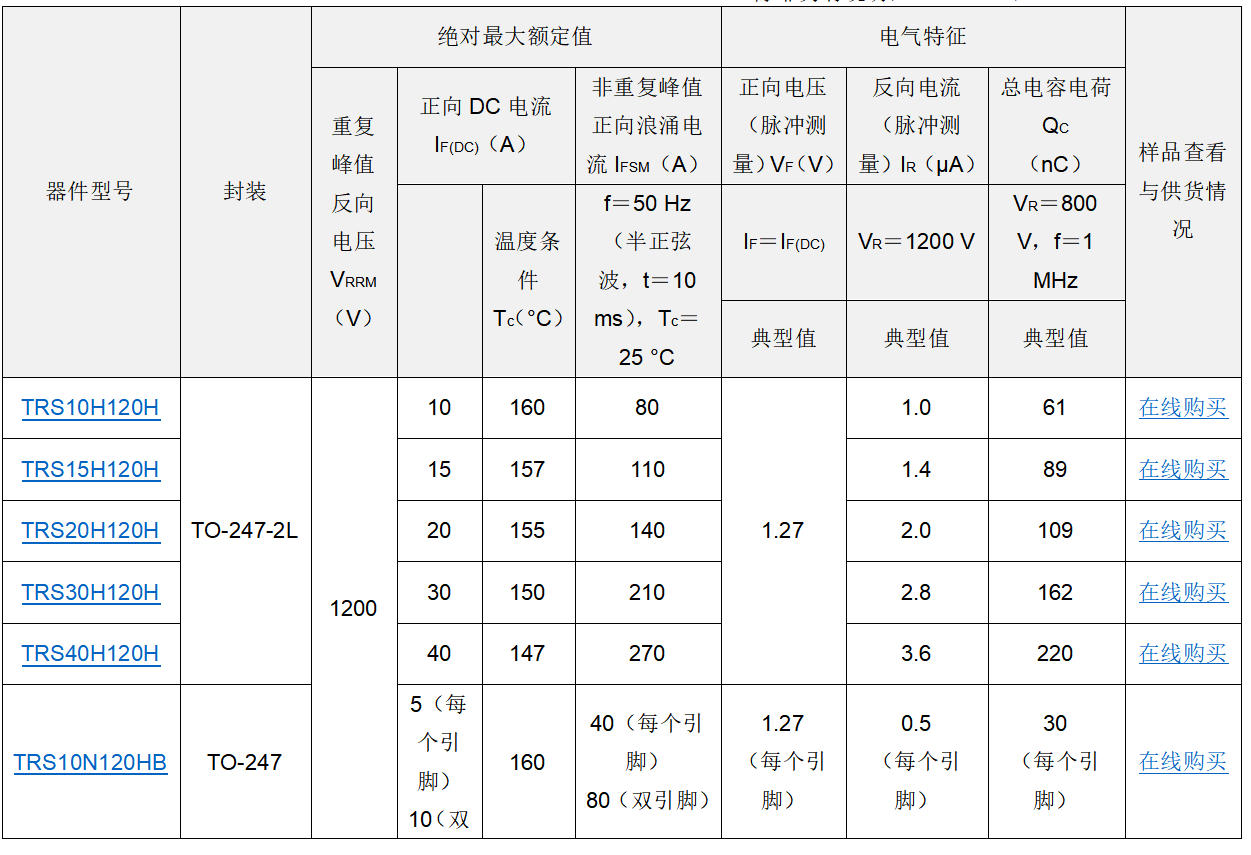

主要规格:
(除非另有说明,Ta=25 °C)
image.png?imageView2/2/w/1000image.png?imageView2/2/w/1000
