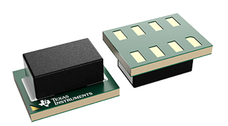

嵌入式 µSiP
采用 µSiP 封装的模块将转换器集成电路 (IC) 嵌入基板内部,并在顶部安装一个电感器和一些无源器件。嵌入到基板中时,转换器 IC 不会占用任何额外空间,因此采用 µSiP 封装的模块对于布板空间有限的应用非常有用。如图 1 所示,TPSM83100 是一款 5.5V、1W 降压/升压模块,可提供双向电流工作模式以支持备份解决方案,采用 2.5mm x 2.0mm x 1.2mm µSiP 封装。
图 1: TPSM83100 的 µSiP 封装图
