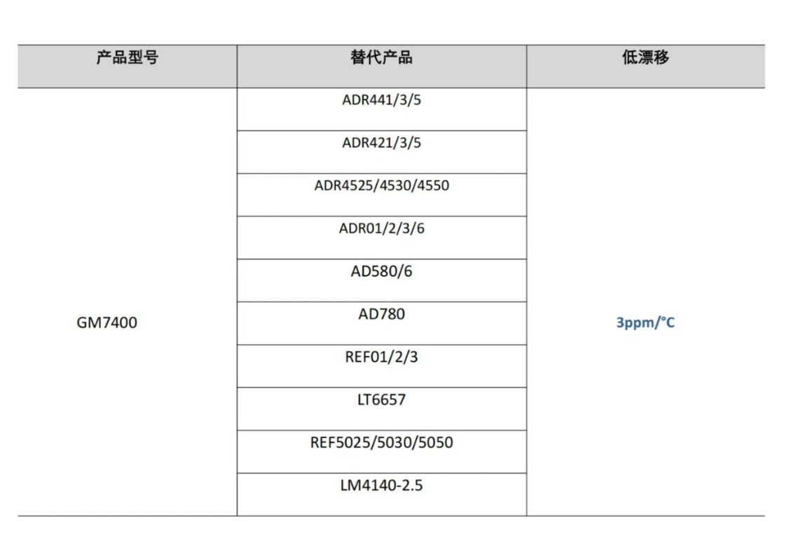

GM7400系列产品可替代ADI的ADR01/2/3/6, ADR441/3/5, ADR421/3/5, REF01/2, LT6657, AD780, AD580, AD581, AD586等系列产品,还可以替代TI的REF5025/30/50/10等系列产品。

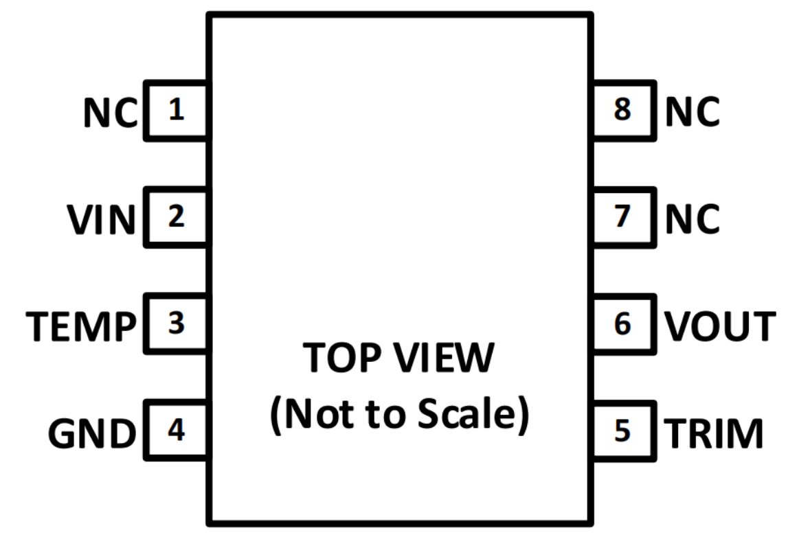

引脚配置
图1 8引脚MSOP
图2 8引脚SOIC

PTAT 电压不经过缓冲,直接由带隙电压提供在 TEMP pin。由于此电压输出具有稳定的 1.96 mV/°C 温度系数,用户只需监控该引脚的电压变化即可估计器件的温度变化。
GM7400系列及其对标产品
