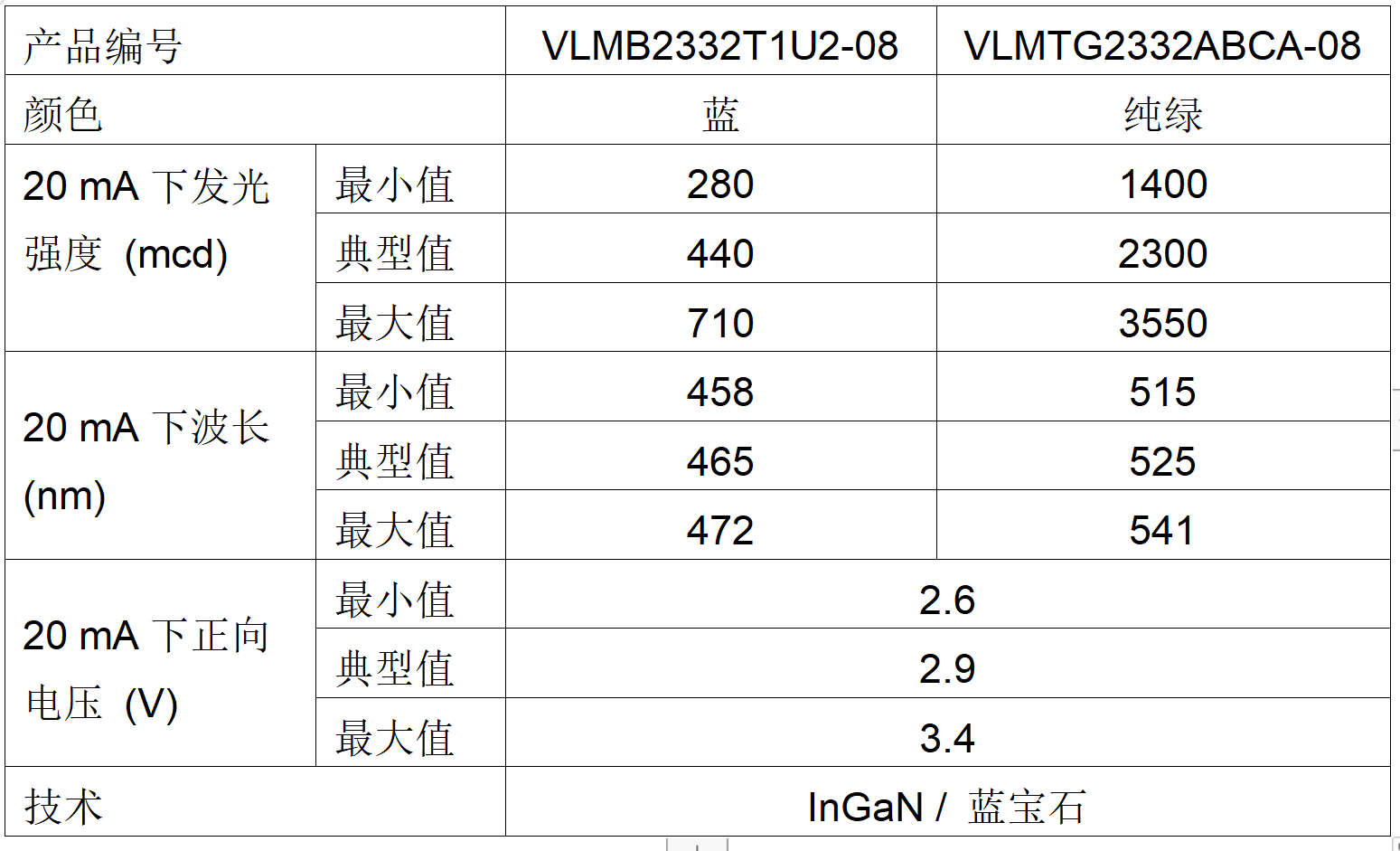

器件规格表:
image.png?imageView2/2/w/1000
