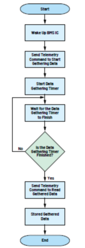

BMS微控制器通过SPI协议与ADBMS6948通信。通过发送适当的命令代码,BMS微控制器允许该器件收集遥测数据并同时执行操作。参见图2。从BMS IC收集的所有数据都将由BMS MCU发送和处理。
图2.BMS微控制器发送命令和存储BMS芯片数据的过程。

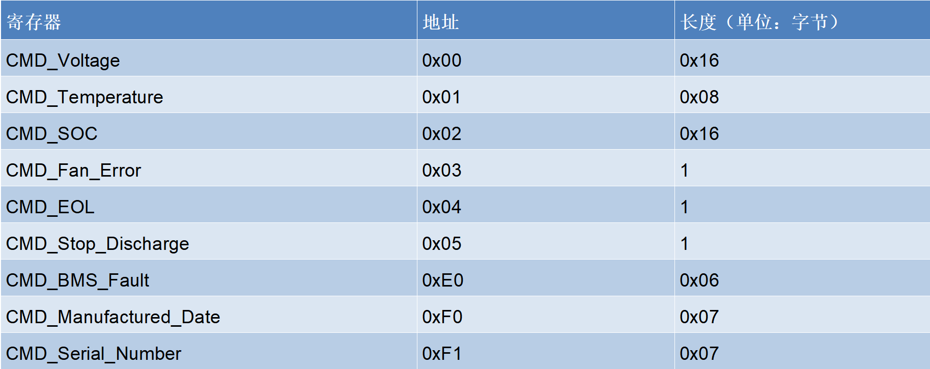

BMS微控制器的另一个重要任务是将收集到的数据发送到主微控制器,用于充电和放电算法及风扇转速控制。这是通过与BMS微控制器进行I2C协议通信,然后由主微控制器读取寄存器来完成的。BMS微控制器的寄存器映射如表1所示。
表1.BMS微控制器寄存器映射
请注意,目前所有BMS微控制器寄存器都是只读寄存器。构建日期和序列号仅采集一次,然后存储在主微控制器的外部EEPROM中。
