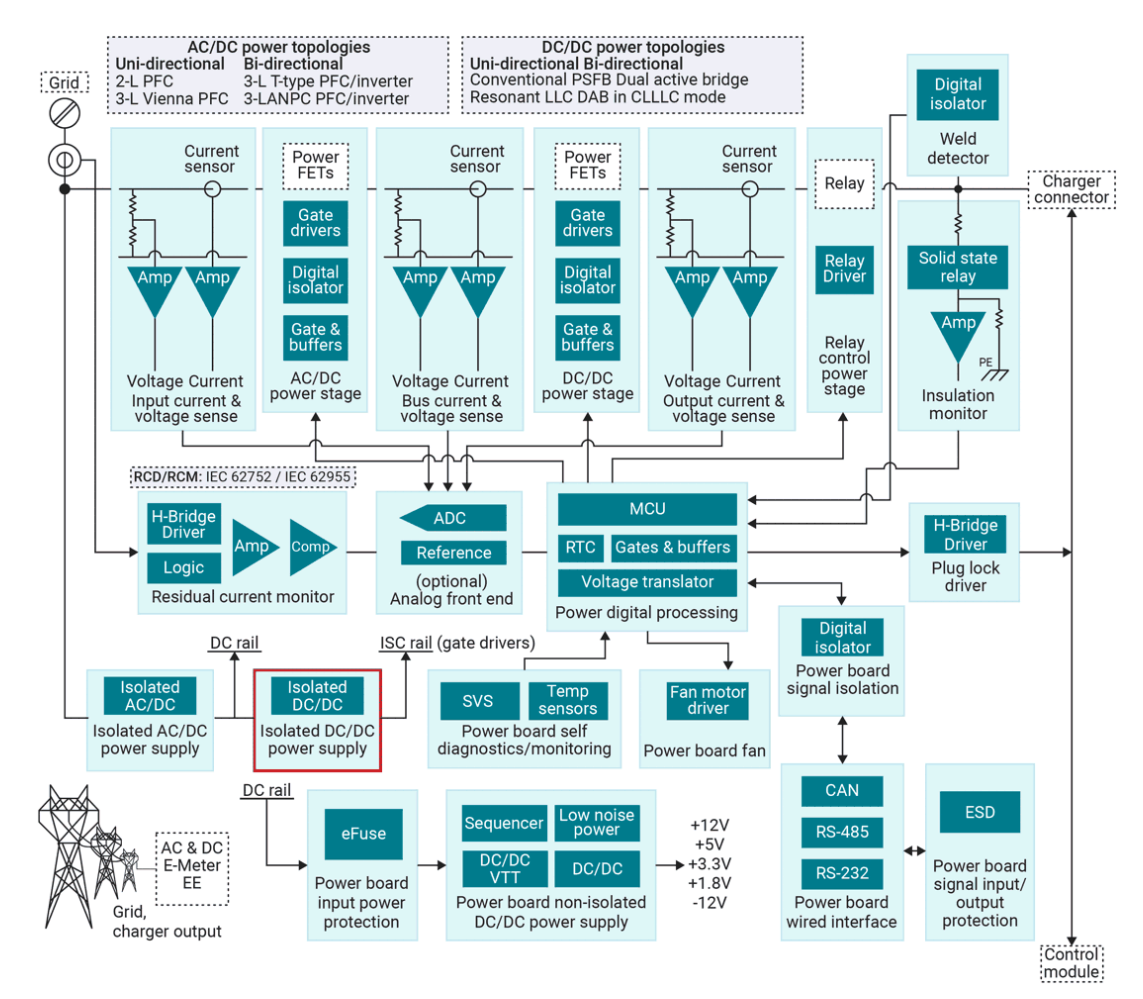

如图 2 所示,电动汽车充电站包含数据通信接口(例如控制器局域网 RS-485 接口)和用于电压和电流检测的隔离式放大器,它们都需要隔离式直流/直流电源。为了缩短充电时间,必须提升功率输出,这往往会增大系统整体尺寸。UCC33420-Q1 尺寸小巧,效率出色,可帮助您设计更高效的隔离式电源系统,同时节省整体布板空间。该器件在支持来自交流输入线路的高电压的同时,还可以将外部元件的数量减少多达 50%。
image.png?imageView2/2/w/1000
图 2 电动汽车充电站系统框图
