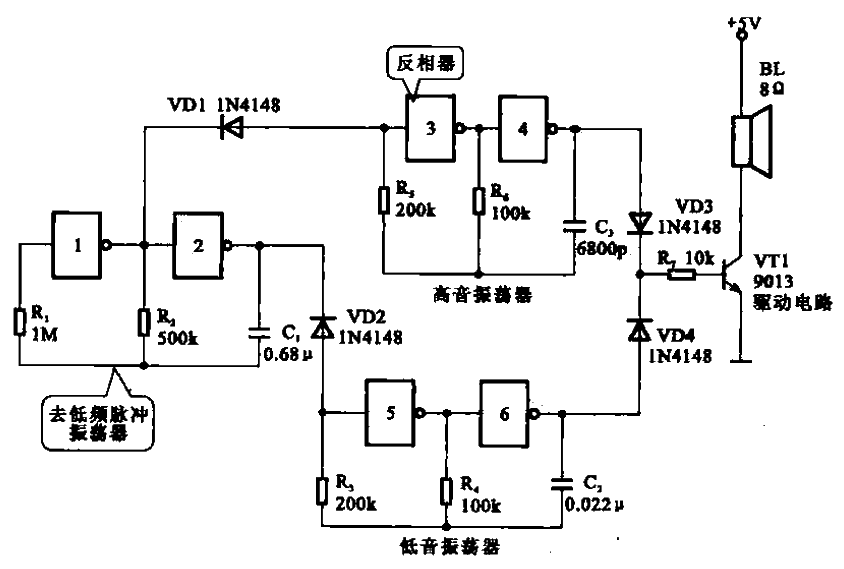

警笛信号发生器电路
所示是一个由六反相器集成电路CD4069组成的警笛信号发生器电路。反相器1、2组成
超低频脉冲振荡器,非门3、4组成高音振荡器.非门5、6组成低音振荡器。超低频脉冲振荡器的输出
通过二极管VDI、VD2控制高、低音振荡器轮流振荡,振荡信号分别经VD3、VD4由半导体三极管VT1
放大后推动扬声器发出的警笛声响。
