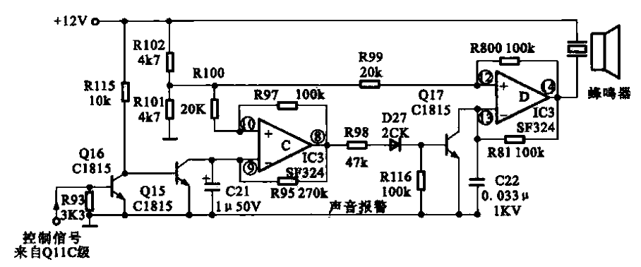

所示为电磁灶的报警电路。电磁灶在启动、停机或者保护状态下,为了提示用户,就要使蜂
鸣器发出声响。
该电路采用了一个电压比较器SF324。它实际上是一个运算放大器。这个运算放大器是根据◎、⑩
脚输入信号电平的高低变化,决定其⑧脚输出的信号变化。
12 V电压经过引线加到蜂鸣器的一端,蜂鸣器的另一端接在运算放大器SF324 (D)的@脚。由于
蜂鸣器的一端是12 V.若其另一端电压低于12 V,在蜂鸣器里就会产生电流,这样就会使蜂鸣器发出声
响。如果运算放大器SF324 (D)输出的是脉冲信号,蜂鸣器同样会发声,并且音调会发生变化,这就是
蜂鸣器的驱动方式。
蜂鸣器什么时候发声,什么时候不发声,主要是靠控制电路控制的。比如微处理器电路检测到过热、
过压等情况或者改换工作状态的时候,就会产生一个控制信号。该控制信号送入Q16反向控制晶体管。
如果送入Q16的控制信号是高电平,晶体管Q16就会导通.Q16导通后,晶体管集电极就会接地,同时
晶体管Q15的基极也随之接地,晶体管Q15截止;反之,晶体管Q16截止,晶体管Q15就会导通。晶体
管Q15导通后,运算放大器SF324 (C)的⑨脚就变成了低电压。如果晶体管Q15截止,运算放大器SF324
(c)的⑨脚就呈高电压,运算放大器SF324 (C)⑩脚的电压是电源经过分压电踌送来的,这个电压是
不变的。所以,控制信号的电压送到SF324(C)的◎脚,◎脚电平的高低就会改变运算放大器SF324 (C)
的输出,运算放大器SF324 (C)的输出又控制晶体管Q17。若运算放大器SF324 (C)输出的是高电平,
晶体管Q17就会导通,运算放大器SF324 (D)的@脚会变成低电平,若晶体管Q17截止,运算放大器
SF324 (D)的⑩脚就会变成高电平。若@脚的电平高于@脚t运算放大器SF324@脚的电压就会下降t
这时候蜂鸥器就会发声。所以,通过对电压的检测就会检测出是否有故障,即如果该发声的时候蜂鸣器不
响,就应该检测运算放大器的@脚的电压及晶体管Q17。运算放大器C、D都集成在SF324里面,当蜂鸣
器不报警了就应该检测SF324.重点检测输出端。如果@、@脚的输出不正常,可以先检测SF324电源供
电是否正常。因为供电不正常,就不能使运算放大器正常工作。如果电压不正常,输出又不对,那就表明
运算放大器SF324损坏,需要更换。
