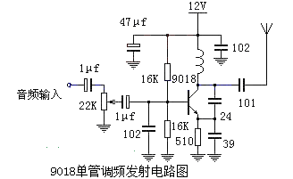

9018是高频小功率三极管,硅材料NPN型,特性频率fT高达1.1GHz,适合用作调频发射三极管。
图为9018单管调频发射电路图,电路结构简单,适合电子爱好者进行实验制作和普通临时应用。从电路图可以看出,这是典型的电容三点式振荡器,加上9018并非专用发射三极管,电路工作中可能会出现一定程度的频漂,工作电流越大频漂越严重。
电感线圈用φ1mm的漆包线在φ32mm的钻头上绕6-8圈,可覆盖88-108MHz的调频广播频段,方便FM收音机接收。调节线圈的松紧可对发射频率进行调整。该发射电路在开阔地的发射距离可达到100米左右(拉杆天线)。
