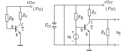

共射组态基本放大电路如图所示。
共射组态交流基本放大电路
(1) 基本组成
三极管T--起放大作用。
负载电阻RC,RL--将变化的集电极电流转换为电压输出。
偏置电路UCC(Vcc),RB--使三极管工作在线性区。
耦合电容C1,C2―起隔直作用,输入电容C1保证信号加到发射结,不影响发射结偏置。输出电容C2保证信号输送到负载,不影响集电结偏置。
(2) 静态和动态
静态―ui=0 时,放大电路的工作状态,也称直流工作状态。
动态―ui≠0 时,放大电路的工作状态,也称交流工作状态。
放大电路建立正确的静态,是保证动态工作的前提。分析放大电路必须要正确地区分静态和动态,正确地区分直流通路和交流通路。
(3) 直流通路和交流通路
放大电路的直流通路和交流通路如下图中(a),(b)所示。
直流通路,即能通过直流的通路。从C、B、E向外看,有直流负载电阻、 Rc 、RB。
交流通路,即能通过交流的电路通路。如从C、B、E向外看,有等效的交流负载电阻、 Rc//RL、 RB。
直流电源和耦合电容对交流相当于短路。因为按迭加原理,交流电流流过直流电源时,没有压降。设C1、 C2 足够大,对信号而言,其上的交流压降近似为零,在交流通路中,可将耦合电容短路。
(a)直流通路 (b)交流通路
基本放大电路的直流通路和交流通路

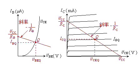

(2)用图解法求静态工作点
放大电路静态工作状态的图解分析如下图所示。
1. 在输出特性曲线X轴及Y轴上确定两个特殊点―UCC和UCC/Rc,即可画出直流负载线。
2.由式UBE =UCC-IBRb 在输入特性曲线上,作出输入负载线,两线的交点即是Q。
3. 得到Q点的参数IB、IC和UCE。

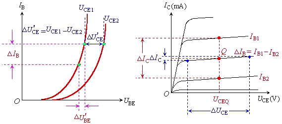

(1) 微变等效电路的建立
① 三极管等效为一个线性元件。
② 对于低频模型可以不考虑结电容的影响。
晶体管的输入、输出特性曲线见下图(a)、图5-4(b)。
(a) (b)
其输入回路的等效电路如下图所示。
图

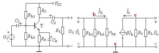

共发射极交流基本放大电路如下图(a)所示。
(a) 共射基本放大电路 (b)微变等效电路
共射放大电路及其微变等效电路
电压放大倍数Av
Av = = -βRL’ / rbe
输入电阻ri
ri = = rbe // Rb1// Rb2≈rbe = rbb’ +(1+β)26 / IE =300Ω+(1+β)26/ IE
输出电阻Ro
Ro = rce∥Rc≈Rc
