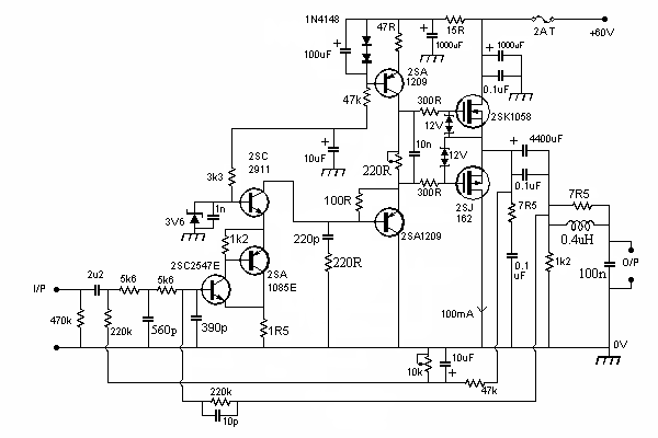

MOSFET 放大器
该放大器是从之前的6晶体管MOSFET放大器演变而来。那个设计已经非常好,似乎没有理由寻求改进,但在20kHz的高开环失真和提取出的三角‘误差电压’表明,非线性MOSFET电容应对几乎所有失真负责,尽管闭环失真保持在0.01%以下,这可以通过从较低阻抗驱动MOSFET来进一步降低,只需添加一个射极跟随器。
