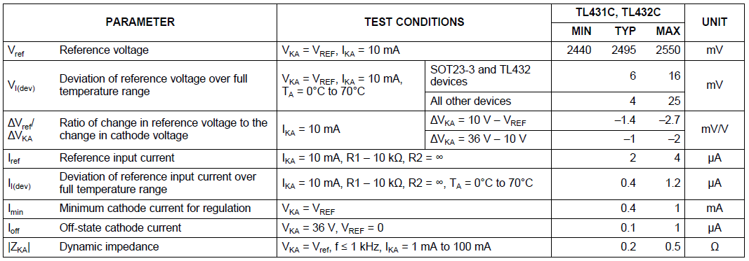

V REF并不总是在其标称值;事实上,它可以保证有一个基于设备运行条件的偏移量。表 1 显示了直接影响 V REF的规格表。
表 1:TL431 电气规格
假设 V KA = 5V 和阴极电流为 2mA,我们可以使用公式 1通过添加这些参数 (典型值) 的集体效应来计算有效VREF 。
(1)
这告诉我们,对于 TL431,有效 V REF现在为 2.4899V,或 0.2% 的准确度,这在普通情况下并没有显着差异。但是,一旦达到最大值(通常发生在高温下),我们将获得2.539V 的有效 VREF,即 1.78% 的准确度。
这对我们的系统有何影响?
在模拟环境中,总电压漂移可能是触发运算放大器的必要阈值,44.5mV 最大值/6mV 最小值偏移可能意味着调节和待机之间的差异,这可能导致系统故障。但是,当我们考虑使用 TL431 作为模数转换器 (ADC) 的参考时,这将成为一个更大的问题。最低有效位 (LSB) 电压取决于转换器的位数精度。假设 5V 和 8 位 ADC 的相同条件,我们得到 19.53mV 的 LSB,这在典型操作期间应该没问题,如等式 2 所示。但随着温度的变化,操作会发生变化,系统可能会读取错误数据或执行不正确。
(2)
那么如何解决精度问题并仍然保持低功耗运行呢?一种解决方案是ATL431,它具有更低的运行功耗,但显着提高了精度。在与以前相同的条件和设计参数下使用 ATL431,我们将获得2.499V (0.95mV) 的有效 VREF,即 0.03% 的精度。在考虑模拟操作时,这为我们提供了更大的误差范围,但更重要的是,我们现在可以使用分辨率更高的 ADC(公式 3):
(3)
最后,在正确方向上的微小变化可以产生与我们围绕 TL431 的原始设计更大的折衷结果。ATL431是一种解决方案,它提供了足够好的节能效果,同时也提高了准确性,而不必为了另一个而牺牲一个。最后,即使妥协,也有可能两全其美。
