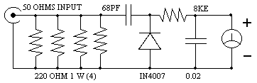

这里有一个简单的设置,可以让他们测量其发射机的输出功率。他们所需要的只是一个好的万用表,其灵敏度为20k欧姆/4瓦特,这对于低功率发射机是足够的。许多初学者首次尝试使用QRP发射机时,必须克服许多问题才能开始发射。通常的抱怨是,一切工作正常,但信号没有发射出去。
8k电阻应靠近发射机的输出端子。在CW模式下打开发射机,并用万用表测量直流电压。如果电压是V,那么输出功率由公式 Power = V^2/50 给出。
