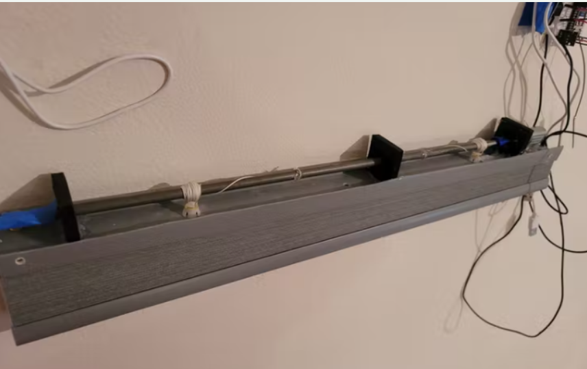

这个百叶窗的开发历时 4 周和几个通宵。最初,我计划使用有线百叶窗,然后将电机连接到内部已有的杆上。事实证明这会暴露一个问题,因为零售商不在商店出售有线百叶窗。它们必须是定制的,会导致项目延迟约 3 周。以致于我将设计转换为外观更时尚的无线设计。无绳百叶窗依靠具有特定张力的小型扁平金属弹簧,你可以用一只手几乎毫不费力地放下和抬起它们。

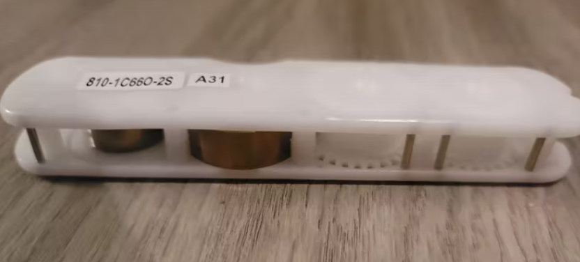

但还有个问题,这对于构建来说不是很便于导电,并且在将电机连接到它时也显得并不是真正的“无线”。因此,我们剥离了百叶窗的组件并设计了我们的机制来提升百叶窗。它由一个 5/16 英寸 20 英寸的杆组成,该杆由 2 个 3D 打印轴承座固定到位。轴承在那里承受重量并让杆自由旋转。
在电机端,使用 7 毫米至 3 毫米的连接器将电机适配到杆上,使用的杆被磨平以适合 7 毫米的孔。最初该设计使用 ¼ 英寸螺纹杆,这就是连接器一侧为 7 毫米的原因。有些东西被废弃了,比如太阳能充电和调度功能。

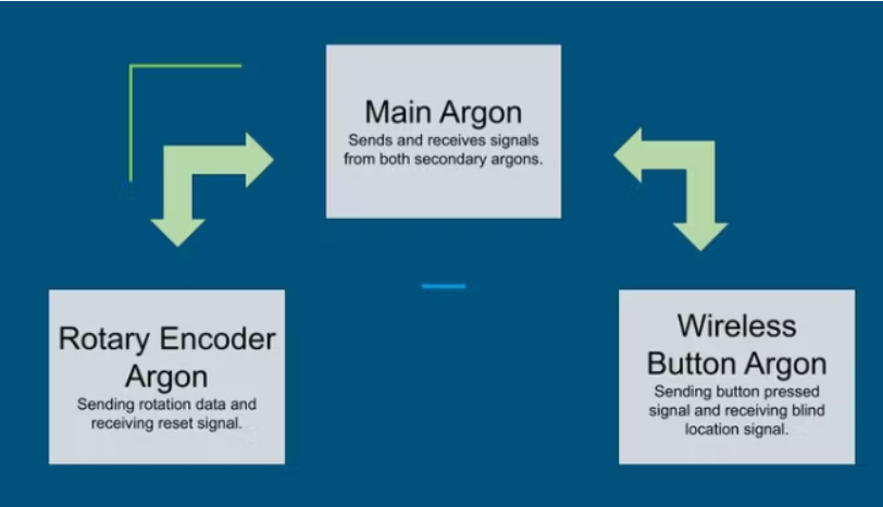

另一个方面,物联网(IoT)使非电动百叶窗的问题很容易解决,因为物联网设备能够充当百叶窗的计算机,然后只需连接传感器和电机,你就可以将任何百叶窗变成智能电动百叶窗。该解决方案是新颖的,因为它允许计划操作、通过阳光感应进行智能操作、通过按钮遥控器轻松使用,并且未来的设计也将与智能家居/智能手机一起使用,从而非常易于使用。
双向通信流

大多数零件都粘在里面并且没有牢固固定,这是由于我的 3d 打印机的时间紧迫和问题,我想完全重新打印顶部外壳以适合所有内部,并带有用于电池和 iot 板的背面安装,以制作干净的超薄隐藏产品。 但是,我的 3d 打印机床调平目前已损坏,我无法手动调平。产品制作在墙上而不是窗户上,这是因为它是一个更容易的测试台。

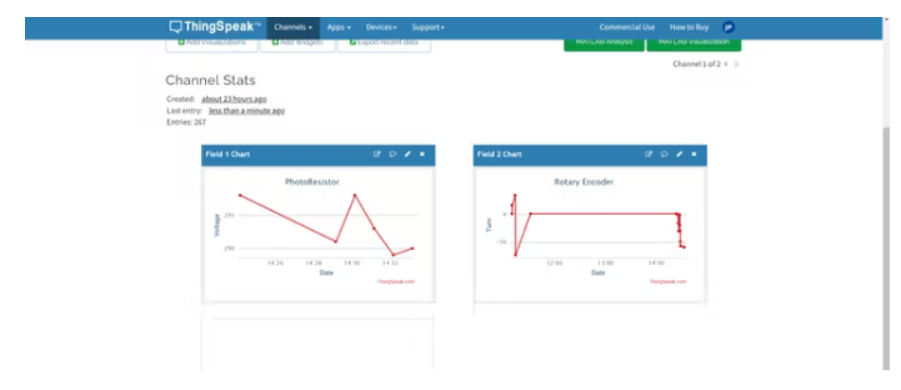

项目的最后,不得不提到的就是Particle Argon。它的一大优点是能够从任何地方传输数据。因此,在我们的项目测试中,来自光敏电阻和旋转编码器的数据通过 webhook 集成实时更新到名为 think space 的网站。下面数据的视图是来自我们项目的实时流数据:
