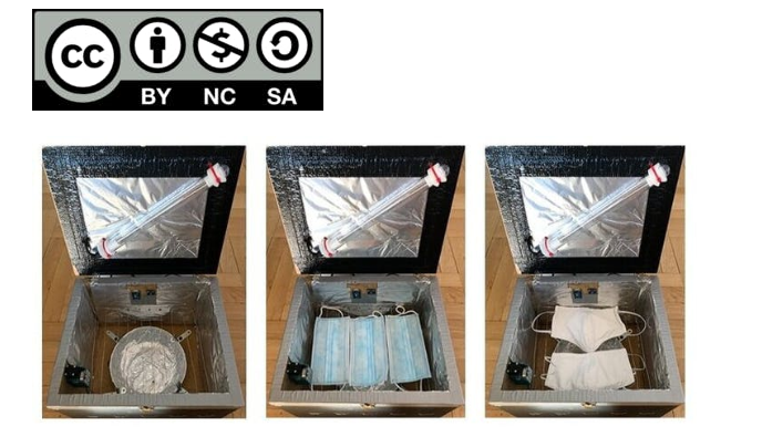

DIY消毒装置制作说明
    设备设置图
    温度必须保持在65+/-5°C的范围内
    灯管必须提供UV-C波长。
    消毒循环持续时间至少为30分钟。(建议:不超过30分钟,以获得更安全的范围,以避免潜在的面罩退化和功能丧失。)

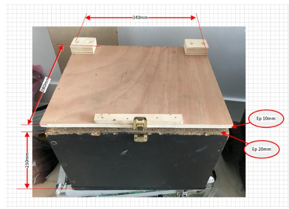

    设备尺寸

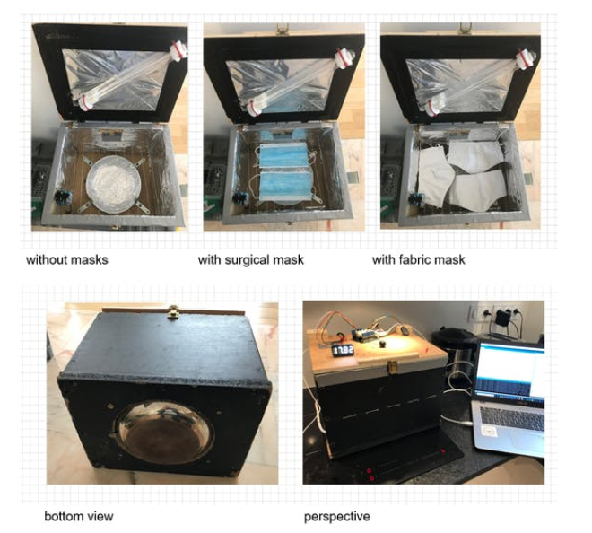

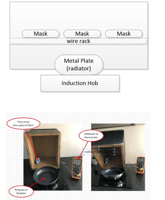

    第一次热测试

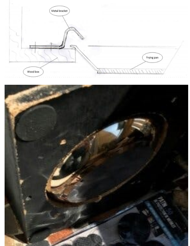

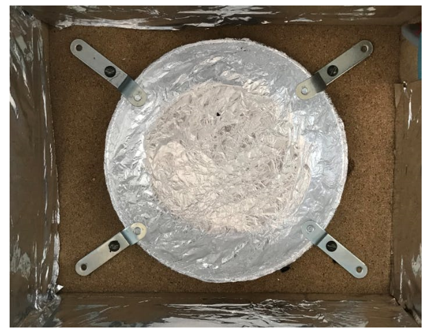

    加热系统的制作
    一个直径为22厘米(感应兼容)的煎锅,手柄已拆除。
    用铝箔盖住煎锅以反射UV-C光。
    在盒子/设备底面的中心开一个20厘米的孔。
    为了保持煎锅的位置,请使用四个金属支架,如图所示。
    重要提示:煎锅不应接触盒子的木头,因为它会降低热效率。因此,必须根据下图选择合适的孔直径并塑造金属支架:

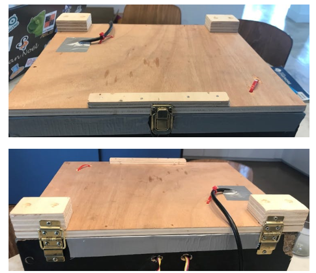

    顶盖的制作

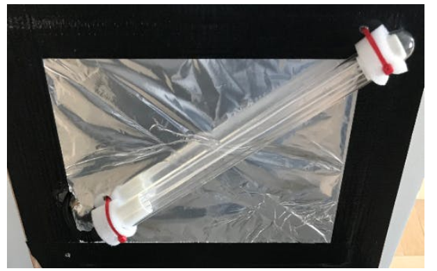

    UV-C系统
    对于该设备中的UV-C源,使用了“水族馆消毒器”套件中的11W灯泡。如图所示,UV-C灯泡被取出并安装到灯泡两端的顶盖上。灯泡的安装方法是在顶盖上开4个孔,并使用扎带/扎线带和软垫牢固地固定灯泡。顶部表面覆盖有铝以反射紫外线辐射。
    随意使用其他来源的UV-C灯。如果您无法接触到水晶管(在本项目中使用),请不要使用玻璃作为替代品,因为玻璃会阻挡紫外线辐射。
    制作线架-放置面罩
    面罩将放置在金属架的顶部。I线架使用铜细线制成,每根线相距30毫米。线架位于底面上方120毫米处。通过将电线穿过盒子前后表面上的小孔,将电线架固定在一起。

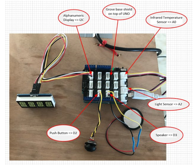

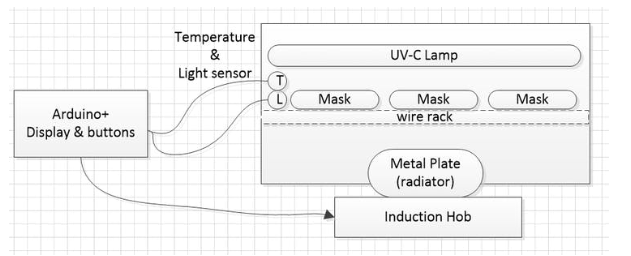

    设置Arduino和传感器
    Arduino概述
    材料清单
    ArduinoUNORev3
    格罗夫基础护盾V2,0
    Grove红外温度传感器
    格罗夫光传感器(P)
    按钮
    压电扬声器
    四位字母数字显示器-白色0.54“数字,带I2C背包
    墙上适配器电源12VDC

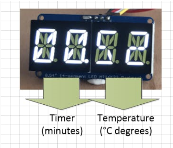

    温度和光线传感器:

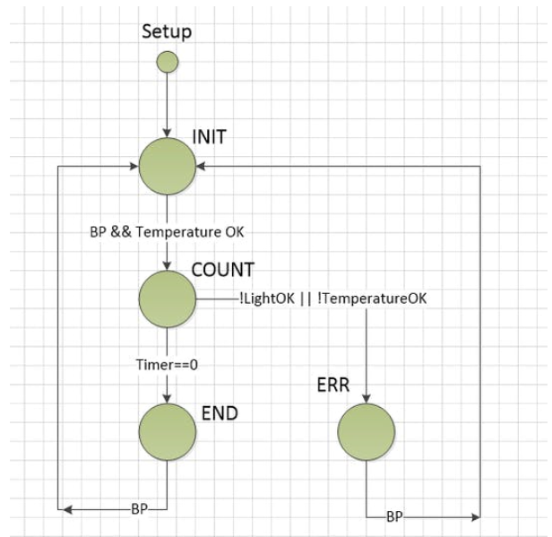

    Arduino控制
    INIT:在此状态下,LED显示指示温度,但您必须等待它达到阈值(70°C)才能在COUNT状态下开始循环计数
    计数:从30到0的分钟数显示在LED显示屏上,温度旁边。在温度过低的情况下,或者如果紫外线灯关闭,状态将变为ERR。
    END:这是经过时间结束时的正常状态。演讲者会做广告。按下按钮再次进入INIT。
    ERR:这是错误状态,如果温度太低或紫外线灯关闭,它将被激活。演讲者会做广告。按下按钮再次进入INIT。
    警报
    报警条件很少-如果报警开启,扬声器上会有特定的音序,LED显示屏上会显示消息。
    报警条件:1)如果系统处于ERR状态(UV灯关闭/丢失或温度太低)2)如果温度太高(超过75°C)

    备注:当计时器正在计算经过时间(COUNT状态)时,Timer和Temperature显示之间的小点将以1秒的节奏闪烁。
