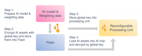

人工智能应用设备的主要结构大致可分为三个部分:人工智能应用算法模型和参数(算法)、存储单元(存储器)和人工智能计算单元(人工智能加速器)。存储单元通常使用闪存来存储AI应用算法模型和参数,而AI运算单元(AI芯片)则用于对AI算法模型进行运算。从产品设计到制造,再到实施市场应用,主要过程包括:
人工智能模型和参数的准备
对用于植入的人工智能模型和参数进行加密和保护,并将其存储在存储单元中
将用于加密的密钥和信任证书写在AI芯片上,当程序启动时,这些证书将作为解密所需的密钥和身份验证信息。
一旦AI应用程序启动,存储在闪存中的加密算法模型和参数将加载到AI芯片上。完成后,利用预植入的密钥和认证信息对算法模型和参数进行解密。然后,AI芯片执行解密后的AI算法模型和参数,启动AI应用功能。

图1:AI设备架构和开发过程

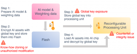

人工智能应用的安全需求有很多方面。一是保护人工智能设计中的重要资产,如大数据、算法等;二是防止人工智能机器在执行深度学习或执行任务时,受到恶意第三方的攻击,这些第三方会秘密破坏机器的学习机制或行为。三是保护人工智能技术中涉及的相关信息,如个人医疗隐私、通讯、人物画像等消费者信息。
在讨论人工智能应用中可能存在的安全漏洞时,重要的是要从系统架构的角度来考虑,并讨论与AI芯片硬件完整性相关的问题。如果执行AI算法计算的芯片(AI加速器)遇到任何完整性问题,例如加载被篡改的固件,则可能导致未经授权的功能或恶意攻击命令被置于AI芯片上。当这种情况发生时,它会中断操作,因为原始设计功能可能会被攻击者劫持和控制。因此,由于篡改,原始机制将无法有效运行,这可能导致一系列安全问题。
为什么人们建议在减轻硬件完整性问题时,将硬件信任根源纳入人工智能芯片的设计中?
在缺乏硬件信任根的情况下,芯片的保护机制将相对容易绕过。因此,它将无法有效地保护加密和解密所需的密钥和信任证书。这会导致密钥泄漏或无法抵抗逆向工程的反汇编转换。这导致恶意第三方有机会获得人工智能推理模型。因此,一家公司的知识产权(AI专有技术)将暴露在外,这将导致被非法复制的风险,并最终导致巨大的商业损失。此外,攻击者还可以篡改推理模型,造成人工智能计算错误和用户损失。例如,如果ADAS(高级驾驶员辅助系统)的主动安全功能在驾驶过程中突然失效,驾驶员很容易误判情况,最终酿成车祸。

图2:人工智能应用程序的安全风险

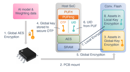

当AI芯片与外部闪存首次配对时,利用芯片内部PUF生成的本地密钥对闪存中存储的AI算法模型和参数数据进行重新加密。同时,客户最初用来加密人工智能资产的全局密钥也将写入OTP并安全存储。过程如下:
1>在一个安全的环境下,客户端使用全局密钥加密AI资产
2>由全局密钥加密的数据将写入闪存并安装在电路板上
3>同时还安全地将密钥写入全局密钥
4>系统将使用全局密钥对人工智能资产进行解密,并将其临时存储在SRAM中
5>然后使用PUFrt中的PUF(UID)生成本地密钥
6>每个芯片系统中唯一的基于PUF的本地密钥将用于在闪存中重新加密和保护AI资产
image.png?imageView2/2/w/550
图3:带嵌入式PUFrt的AI系统的操作
上述方法的目的是避免外部注入密钥可能导致的安全风险。使用芯片内部生成的本地密钥来保护数据可以降低在注入过程中密钥被泄露的几率。利用每个芯片唯一的PUF“指纹”作为系统的加密密钥,还可以防止闪存中的信息被窃取或伪造。
