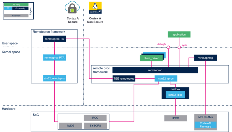

  • Remoteproc框架
STM32MP257使用了RemoteProc框架让A核运行的Linux系统可以更加轻松的和M核进行通信控制,RemoteProc主要作用就是对远程处理器的生命周期进行管理,即启动、停止远程处理器。该框架还会创建 RPMsg Virtio 设备。以下是RemoteProc的逻辑框图:
 image.png?imageView2/2/w/1000
图1 RemoteProc运行逻辑

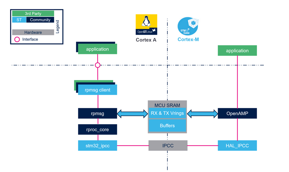

RPMsg框架( Remote Processor Messaging Framework )则是实现对远程处理器信息传递。RPMsg是基于VirtIO的消息总线,它允许内核驱动程序与系统上可用的远程处理器进行通信。通讯框架入下图:
图2 RPMSG框架
消息服务基于共享内存,使用 RPMsg 和 Virtio 框架,RemoteProc框架则控制远程处理器生命周期。信号通知( Mailbox )服务则基于内部IPCC( Inter-Processor communication controller ),ST提供 OpenAMP相关库。

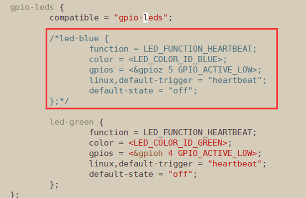

在构建前需要将开发板设备树中的gpio_led的蓝灯关闭,关闭A核占用,设备树中修改位置具体如下:
图3 设备树屏蔽蓝灯
关闭后将设备树单独构建并更新到开发板中,具体方式请查阅《MYD-LD25X Linux 软件开发指南》中4.3章节。

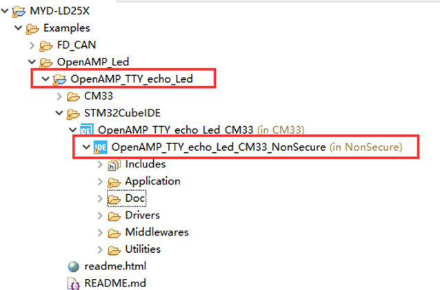

在IDE中导入OpenAMP_TTY_echo_Led例程,导入完成后如下所示:
图4 例程导入

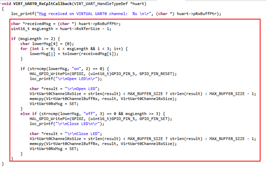

该例程由官方例程OpenAMP_TTY_echo修改,主要修改即为下图中虚拟串口回调函数的框选部分:
图5 回调函数修改
实现过程比较简单,基本是对A核的消息进行了判断处理,针对GPIO的主要控制使用了HAL_GPIO_WritePin函数,该函数位于Drivers/BSP/stm32mp2xx_hal_gpio.c:
图6 函数实现

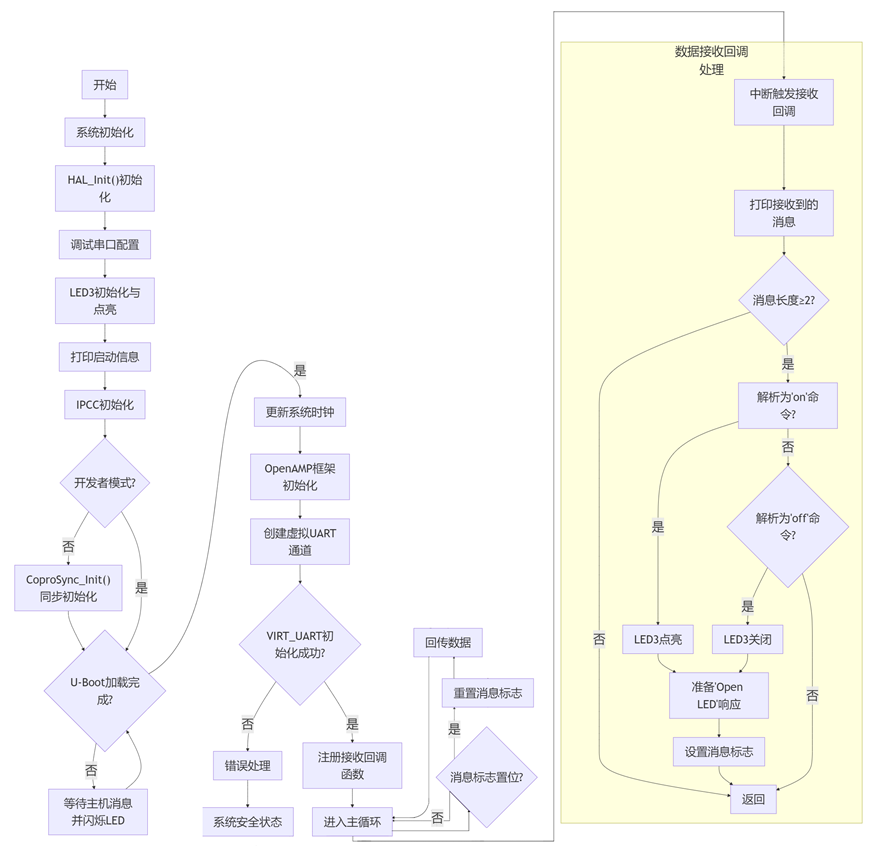

程序运行流程图:
图7 OpenAMP_TTY_echo_Led流程图

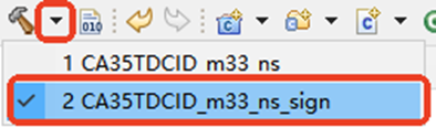

然后继续构建,点击上图4中的OpenAMP_TTY_echo_Led_CM33_NonSecure,然后点击上方锤子右边箭头并选择CA35TDCID_m33_ns_sign:
图8 编译选择

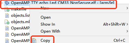

选择后会立即构建编译,完成后在CA35TDCID_m33_ns_sign目录中拷贝elf文件到开发板中:
图9 拷贝文件

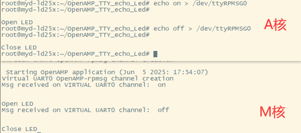

在A核输入以下命令后台监控M核虚拟串口反馈:
root@myd-ld25x:~/OpenAMP_TTY_echo_Led# cat /dev/ttyRPMSG0 &
输入以下命令控制Led蓝灯亮灭:
root@myd-ld25x:~/OpenAMP_TTY_echo_Led# echo on > /dev/ttyRPMSG0
root@myd-ld25x:~/OpenAMP_TTY_echo_Led# echo off > /dev/ttyRPMSG0
结果如下:
图12 运行结果
