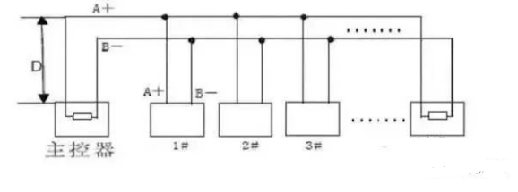

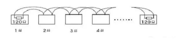

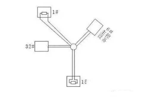

4、、为什么485总线要采用手拉手结构,而不能采用星形结构?
星形结构会产生反射信号,从而影响到485通信。总线到每个终端设备的分支线长度应尽量短,一般不要超出5米。分支线如果没有接终端,会有反射信号,对通讯产生较强的干扰,应将其去掉,最好在RS485设备两头接有120Ω终端电阻。
拉手连接如图:
824fe300-c70c-11ed-bfe3-dac502259ad0.png?imageView2/2/w/1000
星形连接如图:
8273d292-c70c-11ed-bfe3-dac502259ad0.png?imageView2/2/w/1000

7、什么情况下在485总线上要增加终端电阻?
一般情况下不需要增加终端电阻,只有在485通信距离超过300米的情况下,要在485通讯的开始端和结束端增加终端电阻。尤其是485总线上设备数量较少时。当设备数量较多时(如超过22台)。一般不需增加终端电阻,因为终端电阻会降低485总线的负载能力,球机终端120Ω匹配电阻的连接方式如下:球机终端120Ω匹配电阻可通过在球机底盘上的拨码开关拨码来连接。球机出厂时,120Ω匹配电阻默认为未接入,可通过把拨码开关的第10位拨到ON,把120Ω匹配电阻接入线路。反之,如果不接入120Ω匹配电阻,则把第10位拨到OFF即可。

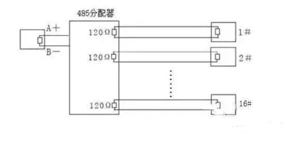

实际施工使用中用户常采用星形连接方式,此时终端电阻必须连接在线路距离最远的两个设备上(如下图,1#与15#设备),但是由于该连接方式不符合RS485工业标准的使用要求,因此在各设备线路距离较远时,容易产生信号反射、抗干扰能力下降等问题,导致控制信号的可靠性下降。此时,出现的现象为球机完全不受控,或自行运转无法停止等。
828e42bc-c70c-11ed-bfe3-dac502259ad0.png?imageView2/2/w/1000
对于这种情况,建议采用增加一个RS485分配器。该产品可以有效地将星形连接转换为符合RS485工业标准所规定的连接方式,从而避免产生问题,提高通信可靠性,如下图所示。
829fdaa4-c70c-11ed-bfe3-dac502259ad0.png?imageView2/2/w/1000
