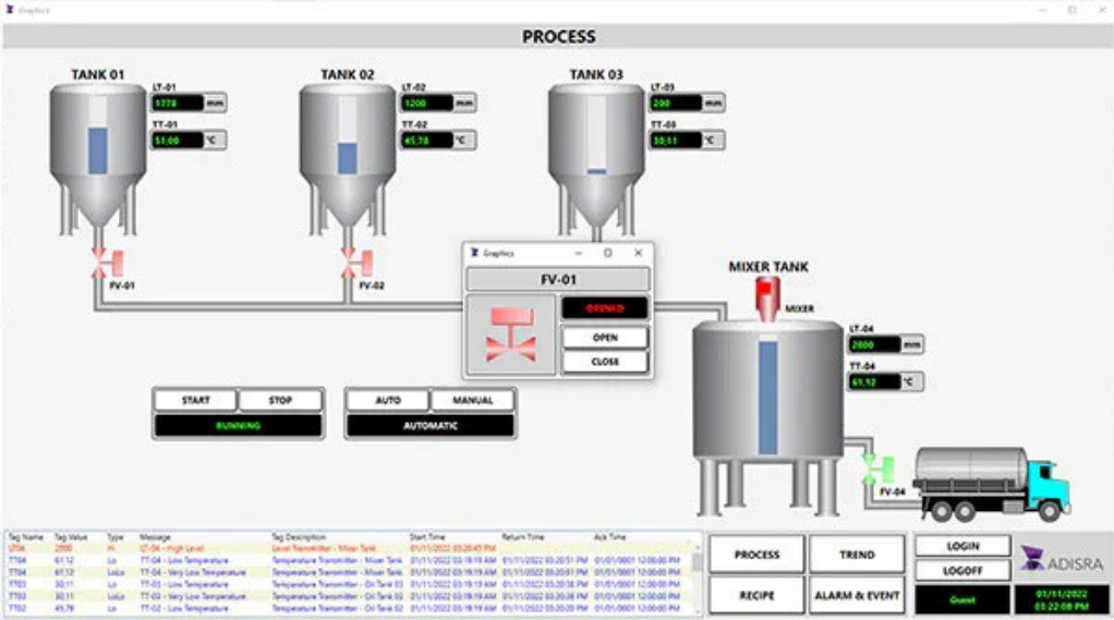

与开源软件相比,ADISRA公司首席技术官Bruno Crepaldi认为,专有软件有其优势,即供应商负责维护该软件及其与其他软件包(如数据库)的整合。供应商还为客户提供专业的主题资源,如培训、支持和咨询。这对于终端用户可能需要参与额外支持的HMI项目非常重要。
专有软件的另一个优势是,供应商因为与许多客户交流,并了解最新的软件趋势,因此会定期添加新的功能和需求,从而使得软件能够不断发展。对于HMI软件,这有助于确保最重要的功能始终可用(图2)。
a986f152-cda1-11ed-bfe3-dac502259ad0.png?imageView2/2/w/1000
▲图 2:HMI 软件为部署和连接提供了开放的灵活性,但需要确保最终用户得到技术和安全更新的支持。
此外,专有软件供应商还负责支持新的操作系统、驱动程序、功能和硬件平台,并解决任何安全问题。他们对客户负责,以确保有一条通向新平台或添加HMI软件功能的升级路径。
