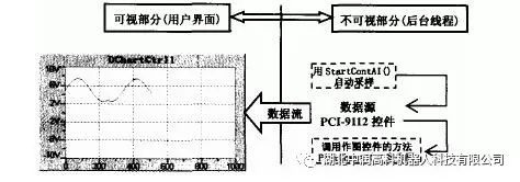

我们假设把一个程序分成两部分:可视部分(前台显示操作的界面)和不可视部分(后台工作的线程)。本文程序的显示界面非常简单,仅有一个作图控件及一个退出按钮,后台工作是使用一个虚拟的PCI—9112多功能数据采集卡(不需要安装真正的板卡)产生采样数据。
程序流程见图1,在程序的开始,调用PCI—9112控件的方法StartContAI来激活连续的AI, 当采样完成时,会自动激活PCI—9112控件的事件AiHalfReady 0,在事件响应函数中,通过调用作图控件的方法PlotChart 0,把采集到的数据传送给作图控件。
这样,我们就能不断地在屏幕上看到采样数据,直到程序退出。整个程序只有两条语句需要键盘输入,其余工作都是通过鼠标点击来完成的。从这个程序您可以感受到用DAQBench的ActiveX控件来做数据采集程序是多么的简单容易。
**图1 程序原理图**

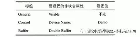

选择Controls工具条底部的PCI—9112按钮,把它放在对话框中适当的位置,右键点击对话框中的PCI—9112控件,在打开的菜单中选择属性(Properties),就会出现一个带有各种不同属性字段的属性页对话框。通过属性页对话框,你可以对这个特定的控件进行设置,具体数值见表1。
**表1 控件NuDAQ PCI-9112 Control属性设置**
在用户使用控件编写程序之前,要先为该控件设定一个变量名称。下面为作图控件和采样控件设定相应变量:通过快捷键Ctrl+W,打开MFC Class Wizard对话框,在Member Variables标签中将Class name设置为CMZRDlg,通过Add Variables?按钮给其中的控件标识号添加变量,变量的定义见表2。

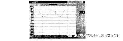

通过按Ctrl_F5键直接在Developer Studio中运行程序,运行结果如图2所示。
**图2 运行结果**
