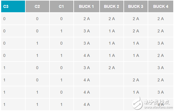

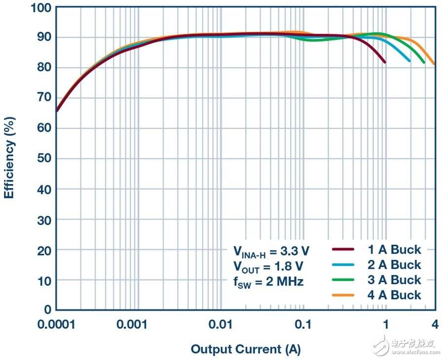

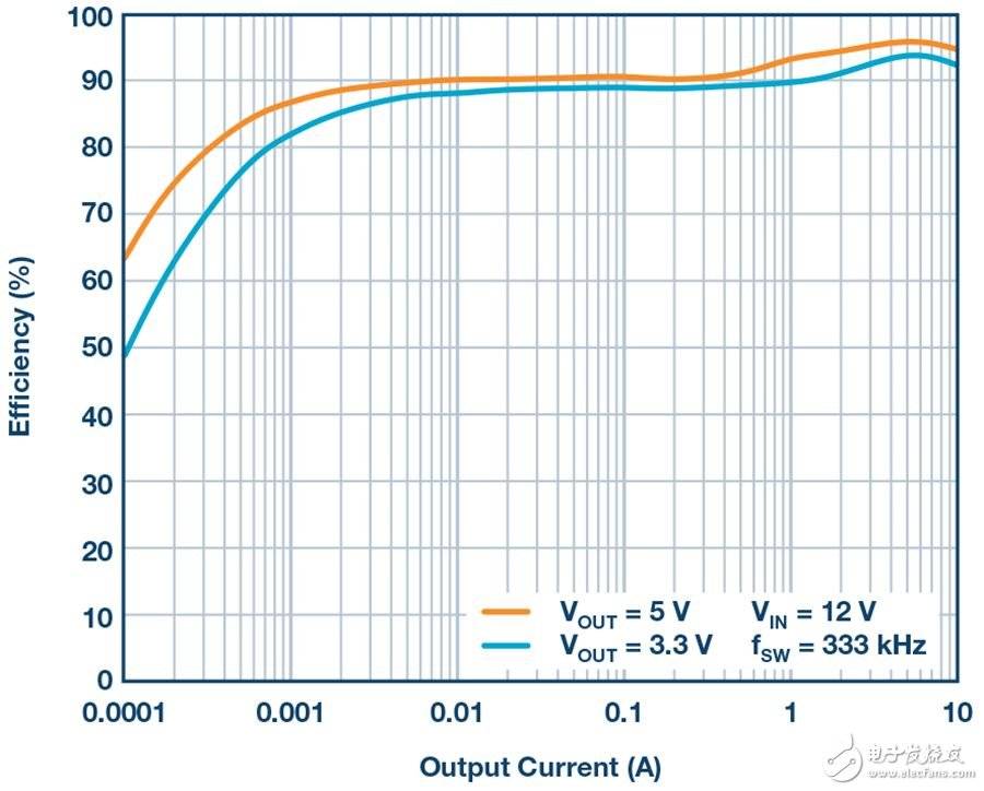

图 1 和图 2 显示了一个典型应用中高压控制器的效率。虽然高压控制器通常用于为低压稳压器馈电,且每个稳压器可通过各个通道的使能和输入引脚独立工作。8 个功率级可提供更多灵活性。8个开关可分布在低压稳压器之间,通过 C 位 (C1、C2、C3) 进行数字化组合配置,以满足特定电源轨的最大电流限制。表 1 显示了每个稳压器编号的 C 位设置和最高输出电流限制配置。图 3 显示了效率如何随并联开关数量变化。
图 2. 图 1 中的突发模式工作效率与高压控制器输出电流的关系。输出电流最高可达 10 A,足以为 4 个满载 低压稳压器和一个 3 A、3.3 V/5 V 负载馈电。
图 3. 突发模式工作效率与 低压稳压器输出电流的关系。1 A、2 A、3 A 和 4 A 降压型稳压器分别代表 1 个、2 个、3 个和 4 个开关并联连接时的配置。
表 1. 通过 C1、C2 和 C3 代码设置 低压稳压器配置;采用任何少于 4 个 LV 稳压器的配置时,未被使用的稳压器的使能引脚和反馈引脚均连接至地

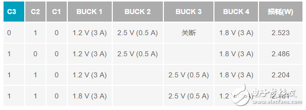

请记住,功耗优化并不是简单地将总功耗降至最低,而是在器件之间平衡损耗分布。一种好的途径是从低压稳压器着手,因为 LTC3372 系统的大部分损耗就是所有低压稳压器产生的总功耗。通过考虑所有适用的低压稳压器配置,设计人员可以比较大量的功耗选项。表2 列出了在 1.2 V、1.8 V、2.5 V 应用中以及 3 A、3 A、0.5 A 最大负载下的所有适用配置和相应功耗。最佳配置和最差配置之间的功耗相差 0.432 W。在正常情况下,将最大可能的开关递归分配给最高功率通道会产生最佳结果。
表 2. 1.2 V (3 A)、1.8 V (3 A)、2.5 V (0.5 A) 的 低压稳压器在各种配置下的突发模式工作总功耗;VINA–H为 3.3 V,开关频率为 2 MHz;最佳配置比最差配置所产生的功耗要低 0.332W

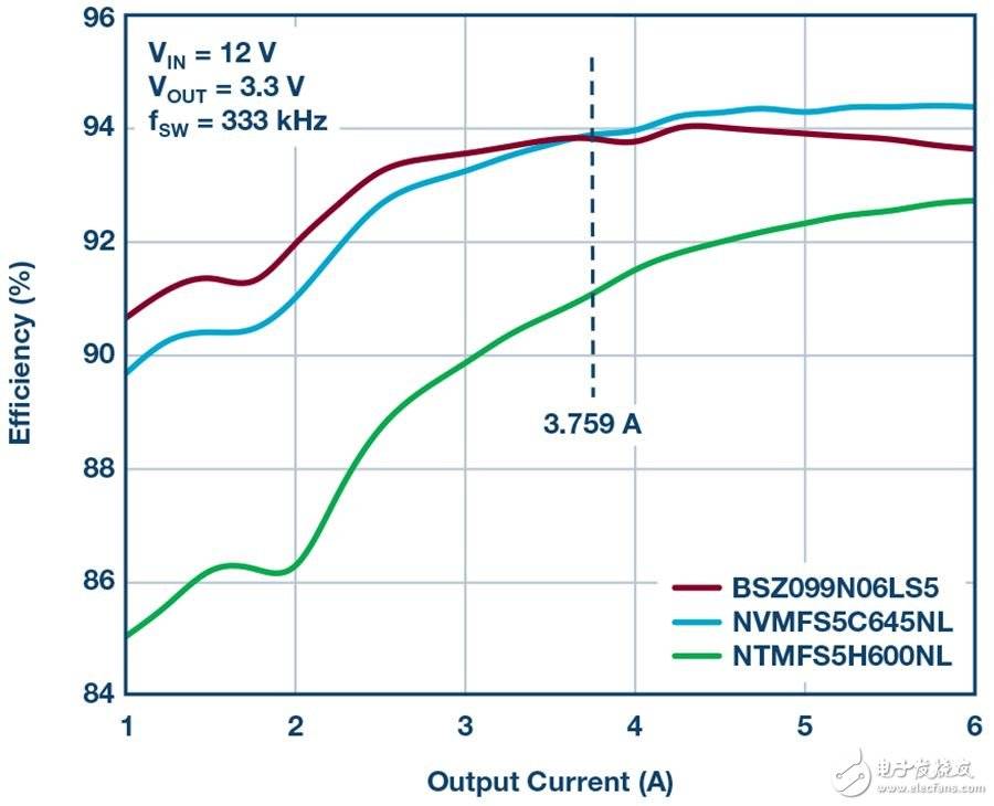

高压控制器可以采用更通用的效率优化程序。稍有不同的是,高压控制器的全部/部分负载变成低压稳压器的输入电流。当低压稳压器是其唯一负载时,即使每个低压稳压器都满载,对高压控制器来说也只是一个中等负载。设计人员应该关注工作电流的目标范围,而不是一味选择低 RDS 的 FET 或追求最高峰值效率。具有不同 RDS的3个FET的效率与输出电流曲线如图 4 所示。对于表 2 中的 低压稳压器,使用 RDS最高但 QG最低的 FET 在低于最大负载 (最佳配置时为 3.759 A) 的范围内产生的效率最高。
图 4. 高压控制器中采用 3 个不同 FET时突发模式的工作效率与输出电流的关系。高边和低边使用相同的FET。该图针对 1 A 至 6 A 部分曲线进行了放大,可以清楚看到交叉部分,从而确定适合表 2 中 低压稳压器的最佳FET。3.759 A 是低压稳压器满载时的最大负载电流。结果表明,最佳选择是 RDS 最高但 QG最低的 FET (BSZ099N06LS5)。

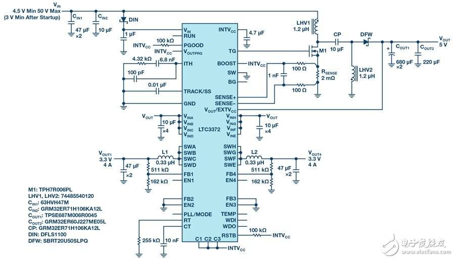

即使升压较为简单一点,它也会将任何高电压输入浪涌传送到下一个降压级。这妨碍了将高效率的低电压降压型稳压器用作次级降压级。在图5中,我们采用非同步 SEPIC 拓扑配置 LTC3372 高压控制器。SEPIC 转换器产生一个 5 V 中间电源轨,为两个 3.3 V/4 A 的低压稳压器供电,使 高压控制器连续工作。
图 5. 4.5 V 至 50 V 输入的非同步 高压SEPIC 转换器为两个 3.3 V/4 A 低压稳压器馈电。启动后,当两个 低压稳压器满载时,SEPIC 转换器可以保持 VOUT 为 5 V, VIN最小值为 3 V。如果降低 SEPIC 的负载,则 VIN最小值可以降至 1.5 V。当 VIN低于 5 V 时,SEPIC 的输出必须设置为 5V才能维持连续工作状态。DIN和 1 µF 的电容需连接到 IC VIN, 以防止反向电流和瞬态尖峰。建议使用差分电流检测方案和低电感检测电阻,以便在电流比较器输入端提供干净的信号。低电感 (LHV1 和 LHV2)、最大开关频率和低带宽是右半平面零点和电流纹波之间折衷的结果。
当两个4 A 低压稳压器满载时,从 SEPIC输出的电流大于5 A。由于开关电流是两个电感绕组电流的总和,通过检测电阻的峰值电流很容易超过 10A。考虑到检测电阻位于热回路内,需要费些功夫才能在电流比较器的输入端产生干净的波形。一种解决方案是采用 SEPIC 原理图中所示的差分滤波方案,并使用一个采取反向封装制造的低电感电阻。

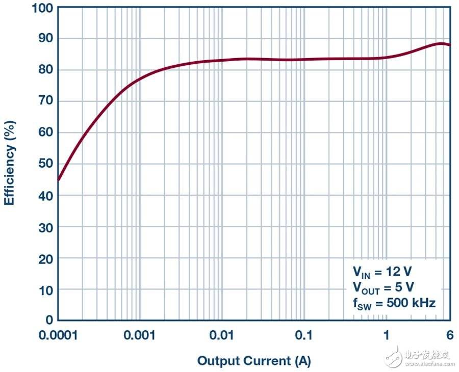

图 6. 图 5 中非同步 SEPIC 控制器的突发模式工作效率与输出电流的关系。输出电流最高可达 6 A,足以为两个满载的 3.3 V/4 A 的低压稳压器馈电。
图 6 显示了突发模式工作时的 SEPIC 效率,图7 则显示了在输入端施加一个12V 至3V 的瞬变电压时的 SEPIC 输出电压。设计人员也不应忽视 PCB 设计过程中环流二极管产生的热量。通过为相对较大的二极管保留额外空间并使用较厚的覆铜,可以满足热限制要求。另一个二极管和滤波电容连接到 VIN引脚,以避免由于输入瞬变引起的反向电流和突发电压尖峰。
