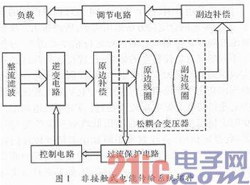

1 系统拓扑及工作原理
非接触式电能传输系统主要由能量发射和能量接收两部分组成,系统拓扑如图1所示。能量发射部分包括整流滤波、控制电路、逆变电路、原边补偿和原边绕组,将电能转化为磁能;能量接收部分包括副边绕组、副边补偿和调节电路,将磁能转化为电能。非接触电能传输的工作原理是:工频交流电经降压,全桥整流电路,滤波电路变为可供使用的直流电,通过高频逆变电路产生高频交变电流,完成了从低频交流电到高频交流电的转换,产生的高频交流电供给原边线圈,从而在原边线圈产生变化的磁场,副边线圈通过感应耦合接收电能,经整流滤波等调节电路之后,即可向负载提供参数合适的直流电。
基于SG3525的非接触式小功率电能传输系统设计
2 系统主要组成部分设计

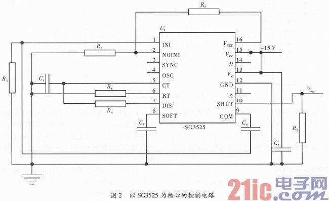

2.1 控制电路设计
控制电路用来产生高频PWM(Pulse Width Modulation)信号,以控制相应开关管的导通,从而实现DC—AC的转换。本设计以SG3525作为控制核心,SG3525是一款性能优良、功能齐全和通用性强的单片集成PWM控制芯片,简单可靠,输出驱动为推拉输出形式,增强了驱动能力;内部含有欠压锁定电路、软启动控制电路、PWM锁存器,频率可调,并可限制最大占空比,外围电路设计如图2所示。
在1脚和9脚间通过连接电阻、电容,可构成PI调节器,补偿系统的幅频和相频响应特性。8脚外接电容C3,由内部50μA的恒流源进行充电,实现软启动功能。10脚接反馈信号,正常工作时为低电平。当输入为高电平时,8脚的外接电容开始放电,SG3525停止工作。当10脚恢复低电平时,8脚充电,芯片再次工作。
系统的输出频率与5脚外接电容C1,6脚外接电阻R3和死区电阻R4相关,调节其参数可产生100~400 kHz的矩形波。通过调节死区电阻R4,可调节死区时间。频率
,其中,0.001μF≤C1≤O.2μF;2 kΩ≤R3≤150 kΩ;R4≤500 Ω。
设计选择R4=100 Ω,C1=0.01μF,R3=2 kΩ,计算可得频率为58.8 kHz,在11和14脚输出互补的脉冲波形,如图3所示。

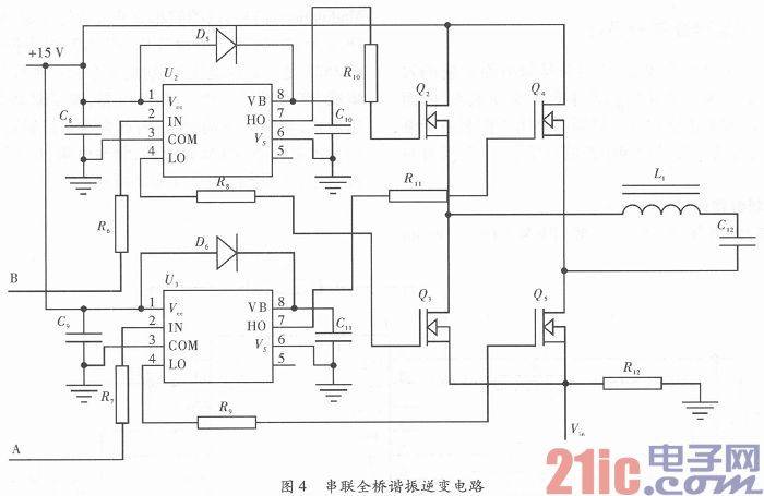

2.2 串联全桥谐振逆变电路设计
逆变电路采用全桥逆变电路,驱动电路采用两片IR2111。IR2111是功率MOSFET和IGBT专用栅极驱动集成芯片,外围电路简单,内置650 ns的死区时间,防止上下管直接导通。由SG3525的11脚和14脚输出的互补脉冲信号分别输入两片IR2111的信号输入端,如图4中A、B。每片IR2111可产生两路反相的脉冲信号,即可控制全桥逆变电路Q1、Q2、Q3、Q4的导通和关闭。
在全桥逆变电路中,由于频率较高,开关器件损耗较大。为降低开关损耗,需采用软开关技术,如图4中,通过L1和C12的谐振,对功率MOSFET的开关轨迹进行整形,以实现零电压或零电流关断,从而降低开关损耗。

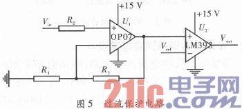

2.3 过流保护电路设计
在全桥谐振逆变电路中,串接电流采样电阻,如图4中的R12。通过测量采样电阻上的电压,可实现对电路中电流的采样。将采集到的电压反馈到控制芯片SG3525,从而实现电路的过流保护,如图5所示。由于采的电压较小,因此需经运算放大器进行放大,放大后的电压与参考电压进行比较,比较结果输入到SG3525的10脚。经放大后的采样电压若小于参考电压,则输出低电平;若大于参考电压,则输出高电平,使SG3525关断,实现过流保护功能。

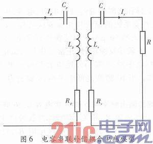

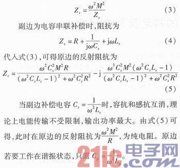

3.1 原副边电容补偿的分析
非接触电能传输系统中变压器原、副边相互分离,耦合系数较小,变压器的耦合方式属于松散耦合。在这种情况下,变压器的传输效率较低,为提高变压器的功率传输能力,尽量减少系统消耗的无功功率,一般采用补偿容抗来平衡电路中的感抗。电容补偿有串联补偿和并联补偿两种。由于补偿方式的不同,补偿效果也不尽相同。
由于变压器属于松散耦合,需采用耦合电感模型分析。以下以原、副边电容串联补偿为例进行分析,耦合电感模型如图6所示。
副边到原边的反射阻抗
表1列出了在谐振频率下,副边采用电容串、并联补偿时在原边的反射阻抗。从表1可看出,副边在电容并联补偿时,在原边的反射阻抗非纯电阻,原边设计较复杂。因此本设计采用原、副边串联电容补偿方式。
