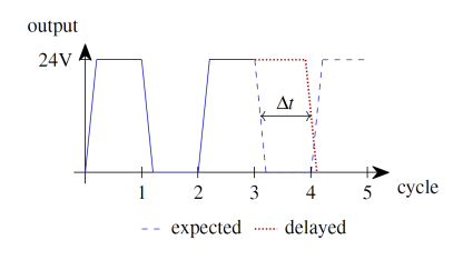

1. 参考基准
在测试中,我们令所有的PLC在其最大性能下运行(最短循环时间)并输出周期信号。测试以PLC正常状况下的输出作为参考信号,如果网络流量对PLC的电气输出造成影响,则实际输出信号相对参考信号将会产生偏移。图1展示了参考信号(蓝色实线)和收到网络流量后的偏移信号(红色点划线)。

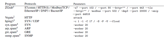

在实验过程中,我们按照一定的速率向PLC发送特定协议的报文,然后对PLC的循环周期进行测量,测试涉及的协议如表1所示。
表1  测试中用到的软件及协议
9ae6a2a0-a46a-11ee-8b88-92fbcf53809c.png?imageView2/2/w/1000

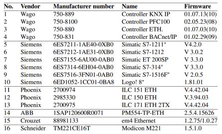

3.被测设备列表
9af4b43a-a46a-11ee-8b88-92fbcf53809c.jpg?imageView2/2/w/1000
图3 本实验涉及的16款PLC型号

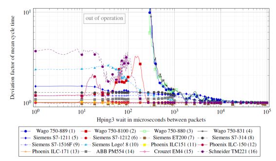

1. SYN负载影响分析
我们通过hping3发送SYN报文来测量SYN负载对PLC响应延时的影响。每一个hping3攻击持续60s,之后是30s的空闲时间。速率通过hping3的等待参数产生(hping3 -i u),在每一个数据包之后,hping3等待x毫秒直到下一个数据包被发送。我们采用PLC平均循环时间来作比较,平均的循环时间可表示为:
9af87fde-a46a-11ee-8b88-92fbcf53809c.png?imageView2/2/w/1000
为了更好的比较,我们通过除以空闲时间来归一化循环时间:
9b070720-a46a-11ee-8b88-92fbcf53809c.png?imageView2/2/w/1000
9b117cd2-a46a-11ee-8b88-92fbcf53809c.jpg?imageView2/2/w/1000
图4  不同流量负载下PLC的循环周期延时情况
实验表明SYN数据流对大多数的PLC在循环周期有影响。测试结果如图4所示:
(1)对于PLC(5,8,9,10,14,16),提高SYN流量会导致更高的PLC响应延时。
(2)对于PLC(1,3,4),在超过特定数据速率下就停止工作(当一个PLC的循环时间增大10倍以上,为停止工作状态)。
(3)对于PLC(2和12),其在最大数据包速度下不受影响,但在较低速度下受影响,这说明了利用大速率发动DoS攻击并不总是有用。
(4)PLC(6,11,13和15)在测试中不受hping3数据包攻击的影响。

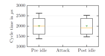

2.1  PLC停止工作(Wago 750-831)
一个极限的情况为在测试过程中PLC停止工作。图5显示了在ARP测试流量下PLC的表现。
9b15fc12-a46a-11ee-8b88-92fbcf53809c.png?imageView2/2/w/1000
图5  在ARP测试下PLC(Wago 750-831 (4))停止工作

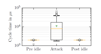

2.2 PLC高延时(Wago 750-889)
在测试中,一些PLC的循环时间会高达数秒。如图6所示的测量中,循环时间增加了5s。这个影响是通过UDP报文测试实现的。在前置和后置空闲阶段中,PLC正常运行,循环周期为2ms。
9b2a7ac0-a46a-11ee-8b88-92fbcf53809c.png?imageView2/2/w/1000
图6  UDF数据流对Wago 750-889 (1)的测试导致循环高延时

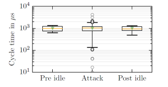

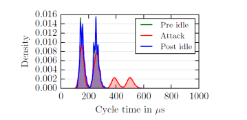

2.4 PLC循环周期抖动增大(Siemens S7-314)
如图8所示,平均循环时间受到的影响较小,大概在25%左右。但是循环周期的方差很大,也就是说抖动很大。
9b3d30de-a46a-11ee-8b88-92fbcf53809c.png?imageView2/2/w/1000
图8  Siemens S7-314(8)在S7Com流量下的延时
图9所示为PLC循环周期在不同时间上的分布密度。图中显示循环周期在空闲阶段出现两个峰值,分别对应电气输出信号的高电平低电平。可以观察到输出信号的高电平和低电平的长度不一致。在测试过程中,循环周期时间增加,出现了新的峰值。两个原来的峰值出现了2倍的偏移,这种现象在图8中是无法观察的。
9b4c015e-a46a-11ee-8b88-92fbcf53809c.png?imageView2/2/w/1000
图9  S7 Com数据流对Siemens S7-314(8)的循环周期影响

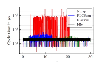

扫描工具的影响分析
研究人员常说应当避免对PLC设备的主动扫描,这种行为可能导致PLC工作异常,但是这个观点一直缺乏实验证明。我们的测试能够精确的评估扫描工具对于设备的影响。
我们选择了一些常见的主动扫描工具(Nmap 7.60, PLCScan version 0.1, 和 RiskViz SearchEngine)。图13所示为这三种扫描工具对被测设备的影响。
9b8e5c8e-a46a-11ee-8b88-92fbcf53809c.png?imageView2/2/w/1000
图13  主动扫描工具对Wago 750-880 (3)的影响。
图14显示了三个网络扫描工具在超过30s的扫描时间中对设备循环时间的影响。图13和14中的数据来自同一个扫描过程。我们的实验表明,扫描工具对于PLC的循环周期的确有显著的影响。如果扫描不能够与避免的话,唯一的方法时将扫描数据的速率保持在尽可能低的水平。
9b984bae-a46a-11ee-8b88-92fbcf53809c.png?imageView2/2/w/1000
图14  网络扫描工具对于Wago 750-880 (3)的影响
