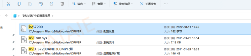

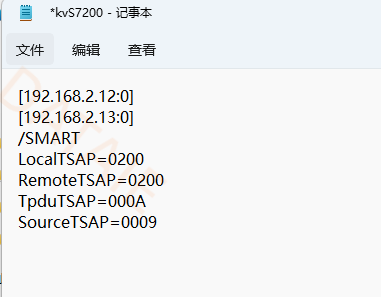

四、配置组态王TCP驱动文件
1.打开相关文件夹
2.搜索kvS7200.ini文件,以记事本的方式打开
wKgaomWYpn-Ae4AxAAD1srEd0_w052.png?imageView2/2/w/1000
3.修改如下
wKgZomWYpn-AEBEFAABam1kqGxM652.png?imageView2/2/w/1000
其中的“192.168.2.12”是cpu的ip地址。如果有多台,应列出它们的ip地址。“0”。

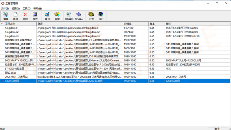

1. 创建一个工程,输入名称,点击“是”
wKgaomWYpoCAVdW9AANvTKhVbWU076.png?imageView2/2/w/1000
wKgZomWYpoCAOG8eAAB0n0SQSnY496.png?imageView2/2/w/1000
wKgaomWYpoCABYxEAAB4ewj1_UI007.png?imageView2/2/w/1000

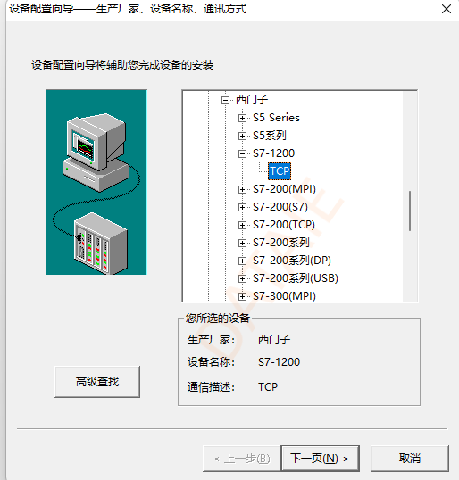

2.点击设备选择S7—1200TCP驱动
wKgZomWYpoGAXz4_AAC_bylOHcU844.png?imageView2/2/w/1000
3.输入逻辑名称
4.选择任意串口或者默认
5.设置1200 PLC IP地址
wKgaomWYpoGAa3k6AACK2I27kdM663.png?imageView2/2/w/1000

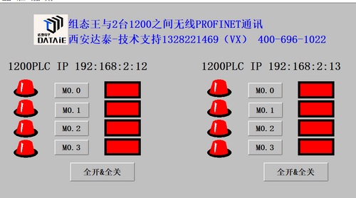

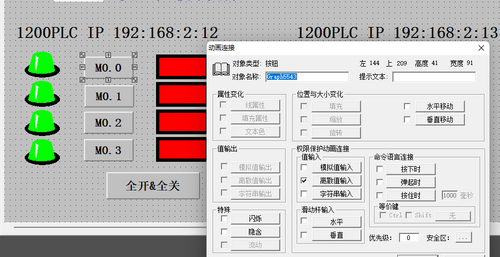

六、设置组态王画面

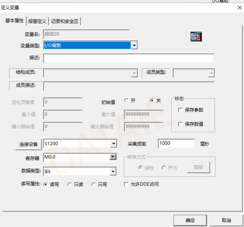

1. 数据词典—定义变量
wKgZomWYpoKABipnAAEl-TDW1ps281.png?imageView2/2/w/1000
2.画面—创建一个新画面
wKgaomWYpoOAIBjoAALwr0L2-Qs542.png?imageView2/2/w/1000

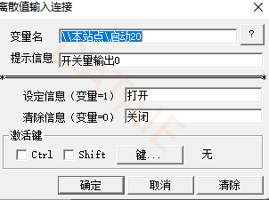

3.关联变量
wKgZomWYpoOAbEAnAAITxEdm5_8156.png?imageView2/2/w/1000
wKgaomWYpoSAJ6iNAAA5lfAtJlI075.png?imageView2/2/w/1000

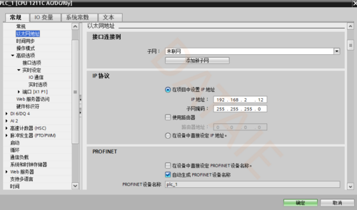

七、PLC程序的下载
1、地址配置
wKgZomWYpoSAG-uPAAEOpbtlAcQ873.png?imageView2/2/w/1000

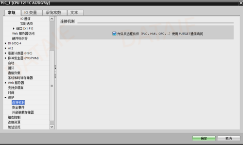

2、连接机制
wKgaomWYpoSALNtXAAC3VKJy8ZE096.png?imageView2/2/w/1000

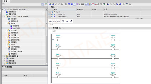

3、简单程序编写(源代码中已编写好)
wKgZomWYpoWAVtamAAENPBiKYJE855.png?imageView2/2/w/1000
用M点驱动响应的Q点输出。
4、程序下载
2台PLC的IP分别设置192.168.2.12和192.168.2.13。
将程序下载到PLC。

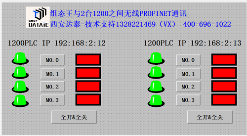

八、测试方法
1、用组态王的M点按钮控制PLC对应的Q点,同时在组态王上监测Q点输出。
2、给PLC的I点输入信号,看组态王是否有监测到相应点的信号。
