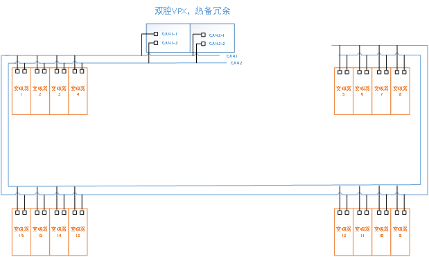

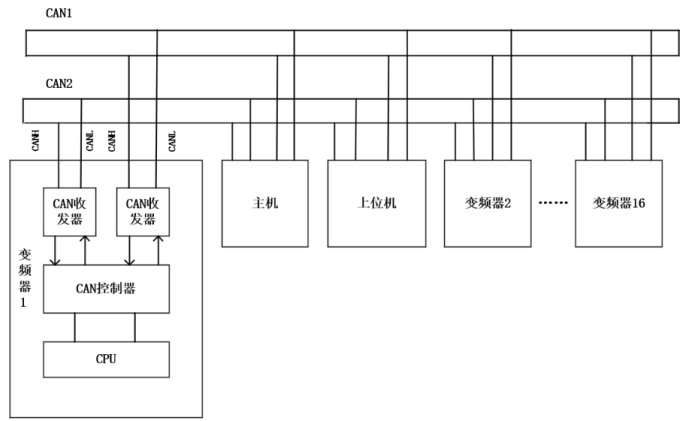

  双CAN冗余+故障诊断
在软件设计上,通讯卡采用冗余设计和故障诊断设计,实现了变频器和主机间的数据交互,在响应主机发出的配置指令和控制指令的同时,保证两路通讯之间不打架。通讯冗余性能优越,支持16台从机组网运行,通道故障时信息可自动上传主机。

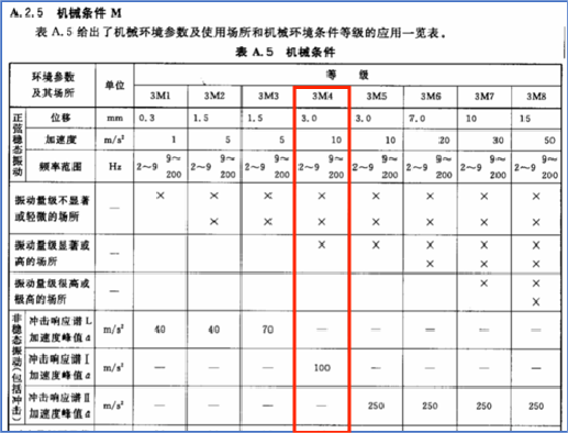

双CAN通讯卡产品核心元器件国产化率达100%,具有极强的环境适应性,振动等级达3M4,实现双通道连续无故障运行,通道短路、断路情况下自动切换,保证系统稳定。此外,通讯卡还新增了同发同收功能,大大提高了产品可靠性。
