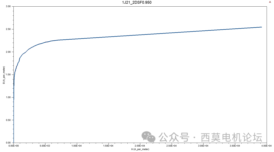

永磁无刷直驱电机主要部件是定子铁芯、转子轭和磁钢,定子铁芯和转子轭是磁通路径。转子轭不做冲片,使用导磁性能良好的不锈钢,选为不锈钢1Cr13Ni9Ti;该永磁无刷直驱电机体积较小且堵转力矩较大,使用普通硅钢片时电机各部分磁密过高,故定子冲片材料选用1J79软磁合金,当磁场强度H为50A/m时磁通密度B为2.5T,其BH曲线如图1所示。
713abfca-b11e-11ee-8b88-92fbcf53809c.png?imageView2/2/w/1000
图11J79软磁合金磁化曲线

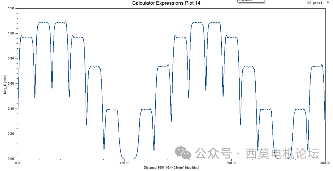

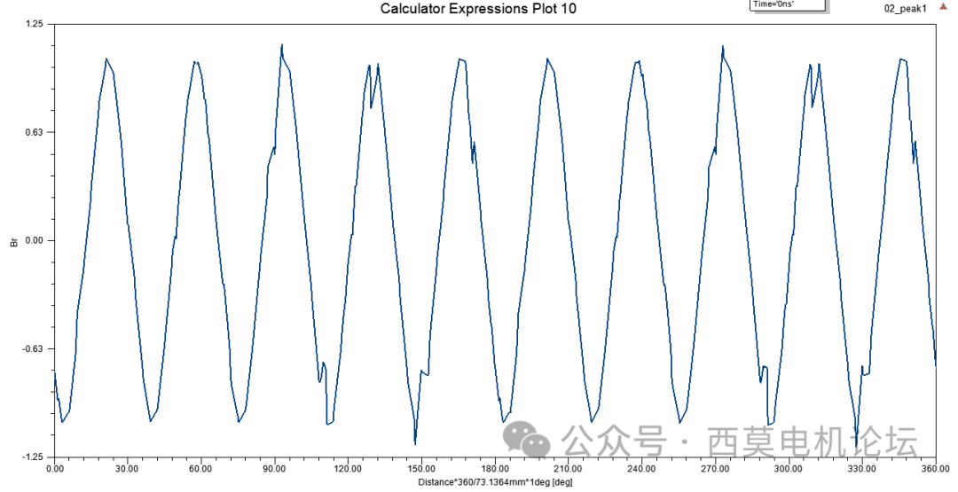

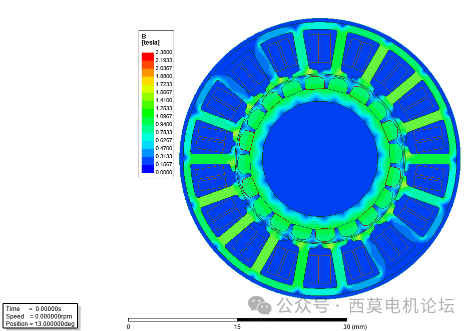

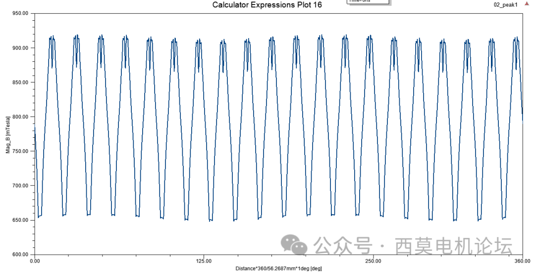

该型永磁无刷直驱电机是永磁电机,其主磁通是磁钢建立的,当电机处于静止状态时,电机内部各部分磁密如图2所示。
71458428-b11e-11ee-8b88-92fbcf53809c.png?imageView2/2/w/1000
7158d60e-b11e-11ee-8b88-92fbcf53809c.png?imageView2/2/w/1000
图2磁密云图
717485a2-b11e-11ee-8b88-92fbcf53809c.png?imageView2/2/w/1000
(a)气隙磁密
717fcc1e-b11e-11ee-8b88-92fbcf53809c.png?imageView2/2/w/1000
(b) 定子齿磁密
718b62ae-b11e-11ee-8b88-92fbcf53809c.png?imageView2/2/w/1000
(c)定子轭磁密
71976464-b11e-11ee-8b88-92fbcf53809c.png?imageView2/2/w/1000
(d)转子轭磁密 图3电机内部各部分磁密
由图3可知,永磁无刷直驱电机磁密云图均未出现红色,表示电机内部各部分均未饱和,由图5(a)~(d)可知,气隙磁密Bδ是1.0T,定子齿磁密Bst是1.5T,定子轭磁密Bsy是1.1T,转子轭磁密Bry是0.9T,该设计方案合理可行。

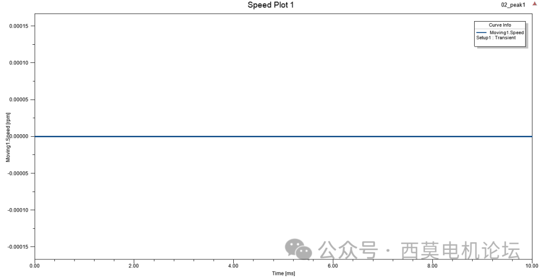

根据表1性能指标,该电机峰值堵转力矩≥0.20Nm,峰值堵转电流≤2.2A,连续堵转力矩≥0.10Nm,连续堵转电流≤1.2A。假如电机启动时就处于堵转状态,在Maxwell中设置转子转动惯量为无穷大,电机转速如图4所示。
719e7e20-b11e-11ee-8b88-92fbcf53809c.png?imageView2/2/w/1000
图4电机转速
由图4可知,当设置转子转动惯量为无穷大时,电机转速为零,模拟电机堵转状态。

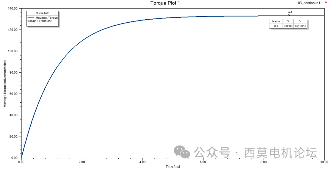

当电机启动处于堵转时,此时通电两相是C+B-,该状态下峰值堵转转矩和连续堵转转矩如图5所示。
71a6681a-b11e-11ee-8b88-92fbcf53809c.png?imageView2/2/w/1000
(a)峰值堵转
71b0984e-b11e-11ee-8b88-92fbcf53809c.png?imageView2/2/w/1000
(b)连续堵转
图5堵转力矩

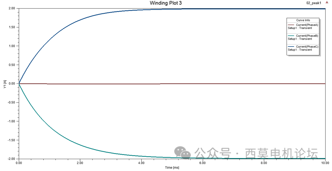

堵转状态下峰值堵转电流和连续堵转电流如图6所示。
71bc3ed8-b11e-11ee-8b88-92fbcf53809c.png?imageView2/2/w/1000
(a)峰值堵转
71c7398c-b11e-11ee-8b88-92fbcf53809c.png?imageView2/2/w/1000
(b)连续堵转
图6堵转电流

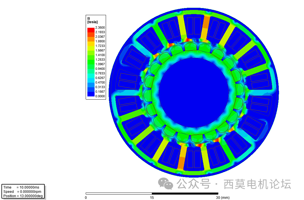

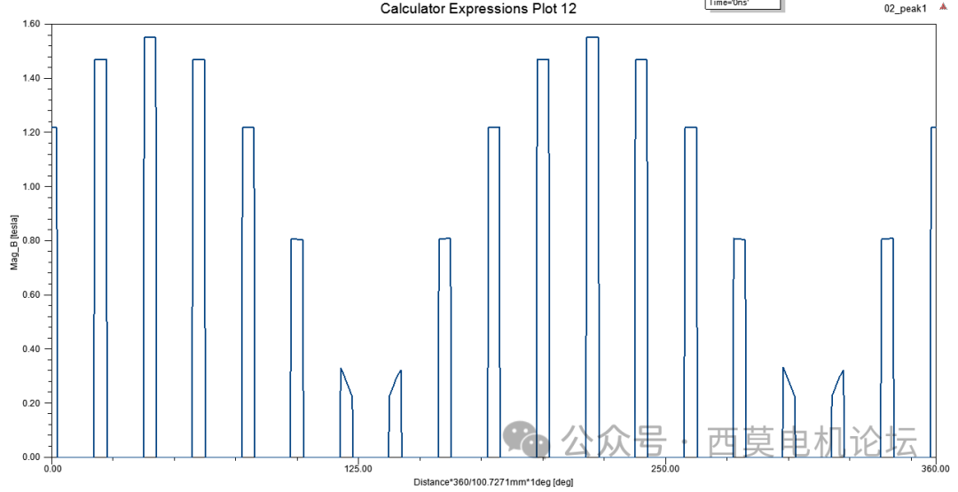

该永磁无刷直驱电机堵转时,输入力矩较大使得电枢电流也较大,会导致电机内部各部分磁密增加,如图7为电机堵转下的磁密云图。
71cae956-b11e-11ee-8b88-92fbcf53809c.png?imageView2/2/w/1000
(a)峰值堵转
71e7f550-b11e-11ee-8b88-92fbcf53809c.png?imageView2/2/w/1000
(b)连续堵转
图7堵转状态下磁密云图

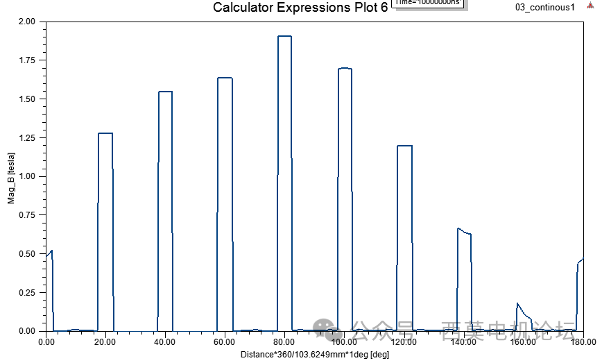

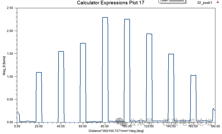

71f83bea-b11e-11ee-8b88-92fbcf53809c.png?imageView2/2/w/1000
(a)峰值堵转定子齿磁密
720d78c0-b11e-11ee-8b88-92fbcf53809c.png?imageView2/2/w/1000
(b)连续堵转定子齿磁密
图8堵转磁密曲线
由图7磁密云图可知,当该永磁无刷直驱电机处于堵转状态时,定子齿部磁密比较饱和,由图8曲线可知,电机峰值堵转和连续堵转下,定子齿部磁密分别2.3T和1.9T,电机峰值堵转下,定子齿磁密接近饱和,电机连续堵转下,定子齿磁密未饱和,该设计合理。

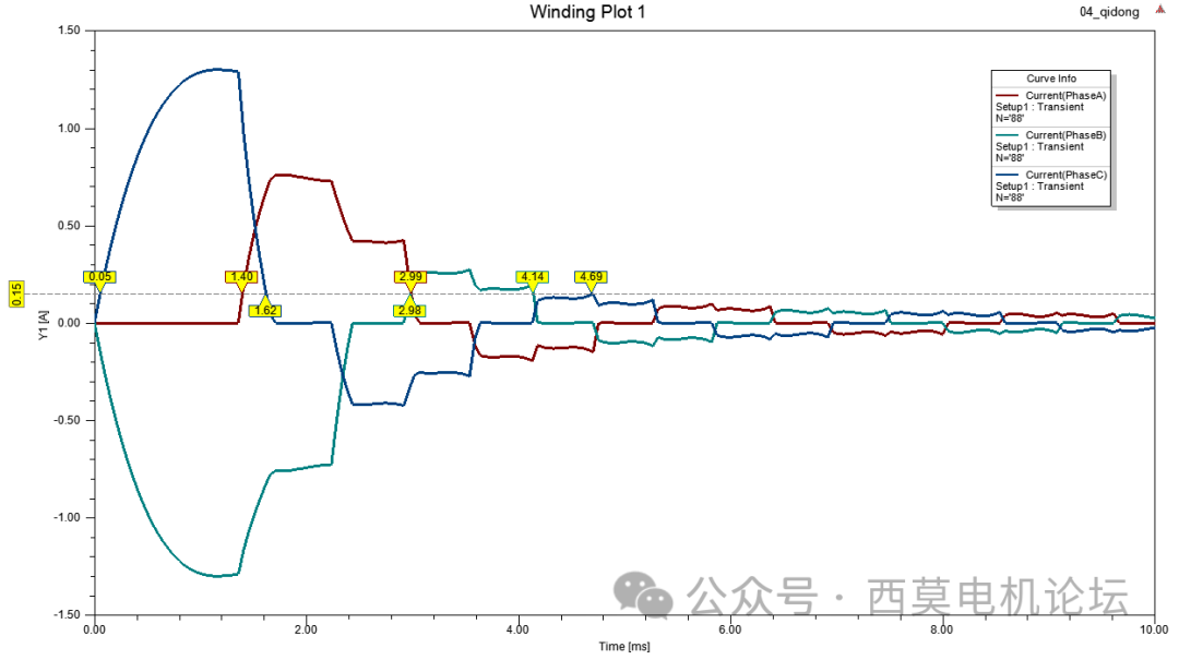

3.3 电机启动到稳态过程

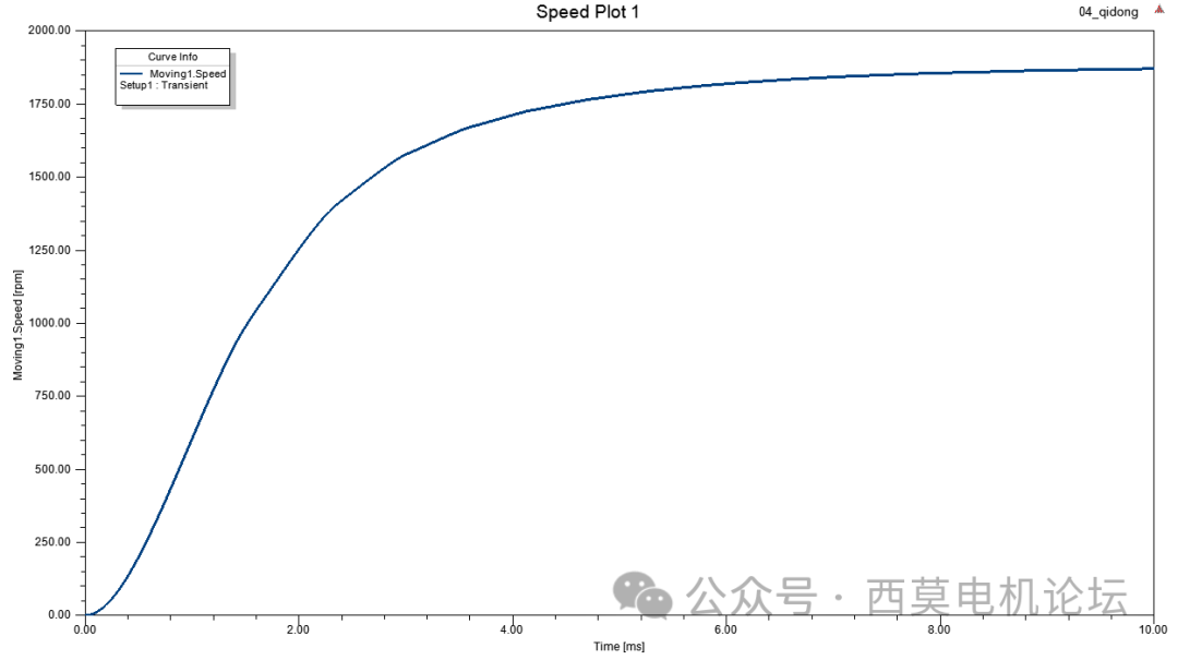

根据表1可知,电机性能需满足空载转速为2000rpm±200rpm,空载电流≤0.15A,仿真结果如图11所示。
721afbda-b11e-11ee-8b88-92fbcf53809c.png?imageView2/2/w/1000
图9空载转速
72269ac6-b11e-11ee-8b88-92fbcf53809c.png?imageView2/2/w/1000
图10三相空载电流
如图9和图10可知,电机空载转速n0为1850rpm,空载电流I0<0.23A,满足电机指标,该方案设计合理。

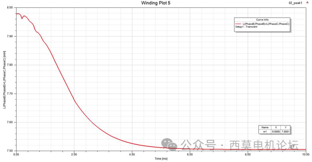

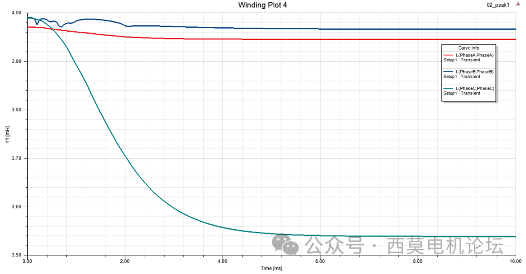

3.4 线电感
该永磁无刷直驱电机工作在峰值堵转状态,相电感为如图11(a)所示,此时为CB相导通,相电感之和为线电感,如图11(b)所示。
723ec7c2-b11e-11ee-8b88-92fbcf53809c.png?imageView2/2/w/1000
(a)相电感
724a4f98-b11e-11ee-8b88-92fbcf53809c.png?imageView2/2/w/1000
(b)线电感
图11三相电感

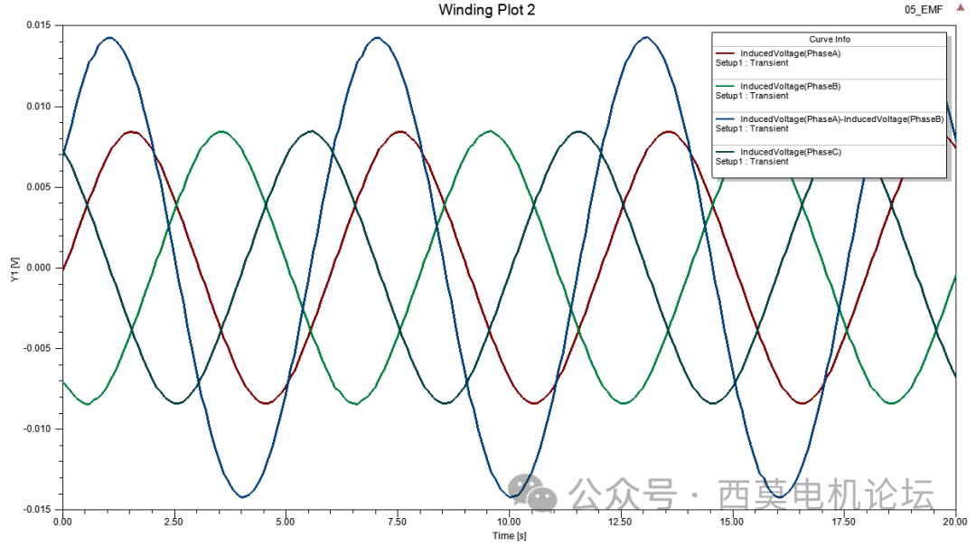

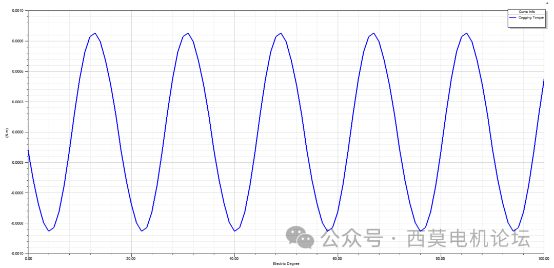

3.5 齿槽转矩和反电动势
72544d54-b11e-11ee-8b88-92fbcf53809c.png?imageView2/2/w/1000
图12齿槽转矩
72645a00-b11e-11ee-8b88-92fbcf53809c.png?imageView2/2/w/1000
图13相反电势和线反电势
由图12和图13分析可知,仿真结果齿槽转矩8mNm,指标为10mNm。当电机转速为1rpm时,感应电压为线反电势,线反电势为0.014V/rpm,指标为0.013V/rpm,仿真结果符合电机指标要求,设计合理。

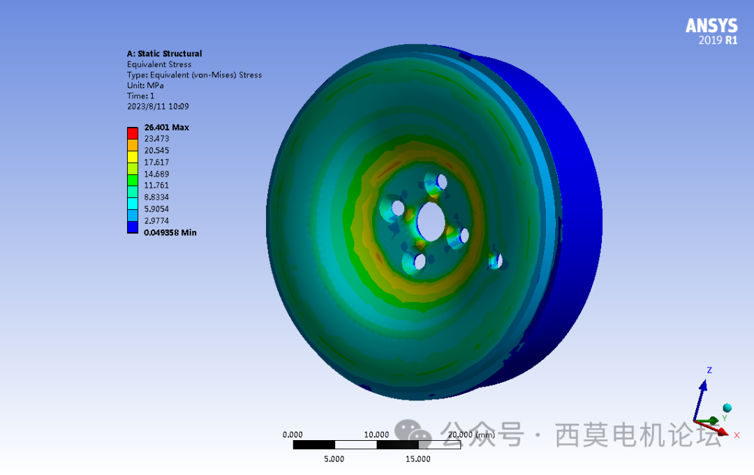

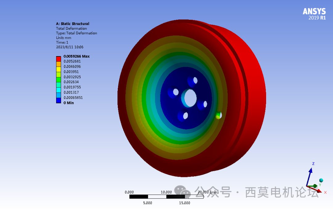

4.1.1 定子机壳强度分析
定子机壳材料为1Cr13Ni9Ti,当对定子机壳左侧和右侧施加100N压力时,形变和应力如图14所示。
727d3d2c-b11e-11ee-8b88-92fbcf53809c.png?imageView2/2/w/1000
(a)形变
7287cf4e-b11e-11ee-8b88-92fbcf53809c.png?imageView2/2/w/1000
(b)应力
图14 强度分析
定子机壳最大形变为0.006mm,最大应力26.4MPa,远小于屈服强度,满足结构强度设计要求。

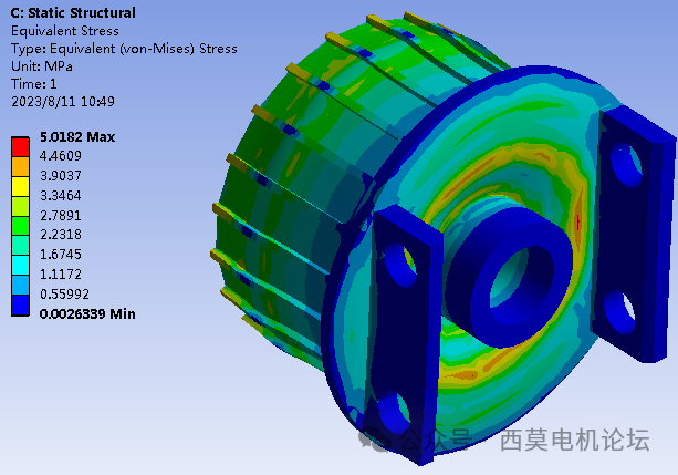

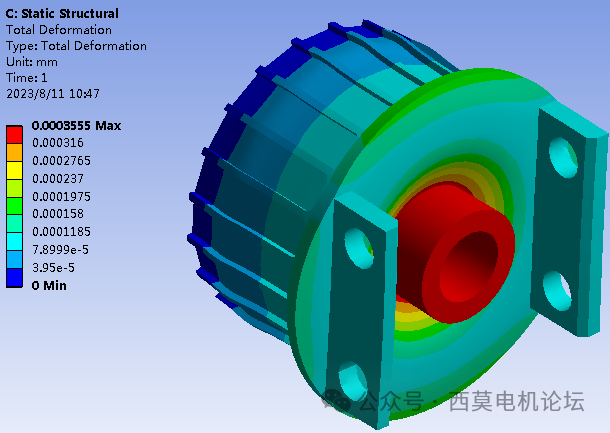

4.1.2 转子机壳强度分析
定子机壳材料为1Cr13Ni9Ti,当对转子机壳左侧固定,对右侧施加100N压力时,如图25所示。
7294339c-b11e-11ee-8b88-92fbcf53809c.png?imageView2/2/w/1000
(a)形变
72a7b156-b11e-11ee-8b88-92fbcf53809c.png?imageView2/2/w/1000
(b)应力
图15 强度分析
转子机壳最大形变为0.00036mm,最大应力5.01MPa,远小于屈服强度,满足结构强度设计要求。

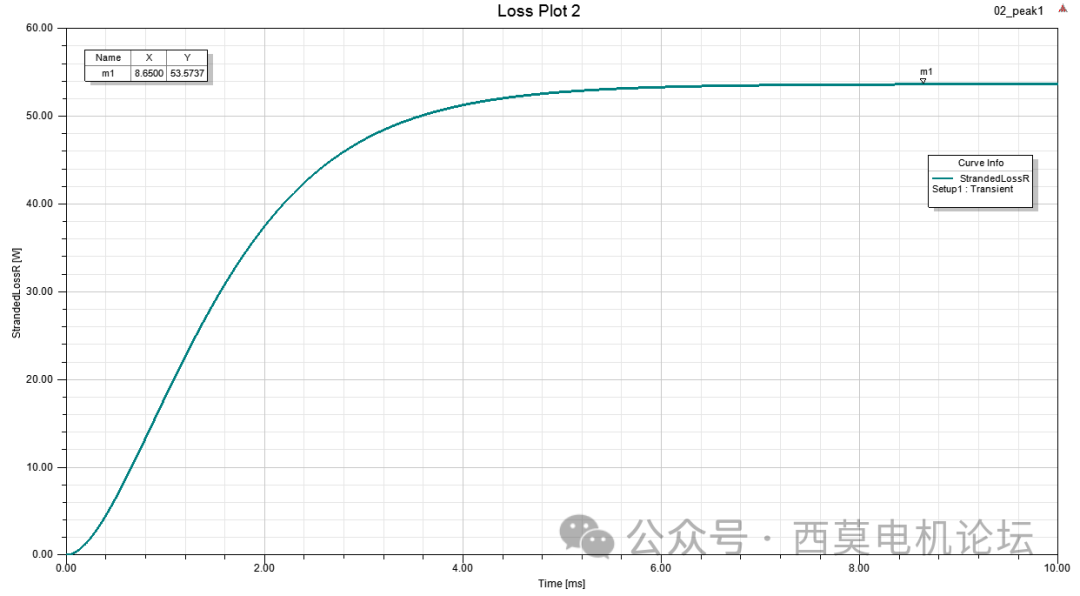

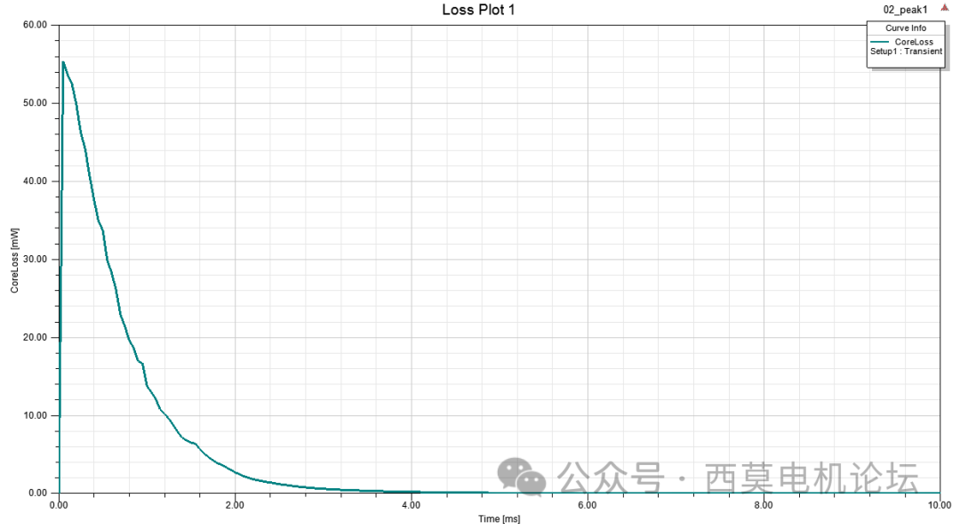

4.2.1 热源的确定

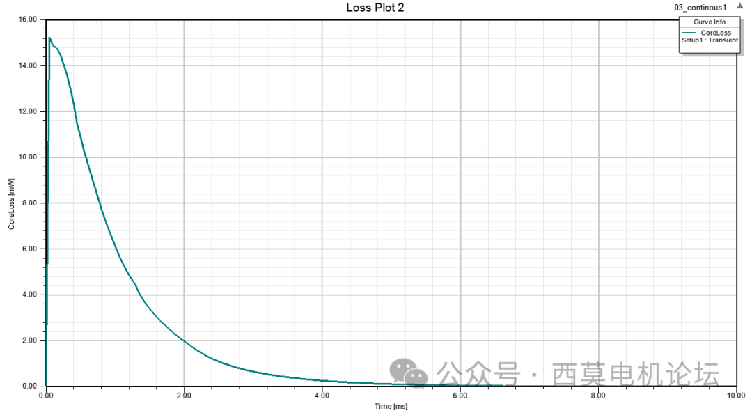

正文电机主要热源有绕组铜损耗和定子铁耗,电机启动时处于堵转状态,从启动到输出堵转转矩时,输入电流有一个从小到大的变化过程,故导致铁耗也处于从小到大的变化过程,然而铁耗和频率成正相关,当电流频率不发生变化时,铁耗也为零,当电机处于堵转时,而绕组只有一个状态处于通电状态,而此时励磁电流最大,铜耗也最大,如图16~图17所示。
72b2cf6e-b11e-11ee-8b88-92fbcf53809c.png?imageView2/2/w/1000
(a)峰值堵转铁耗
72bdf466-b11e-11ee-8b88-92fbcf53809c.png?imageView2/2/w/1000
(b)连续堵转铁耗 图16铁耗曲线

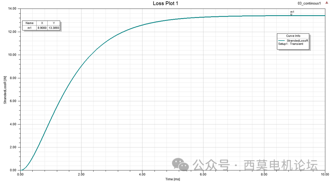

72d175e0-b11e-11ee-8b88-92fbcf53809c.png?imageView2/2/w/1000
(a)峰值堵转铜耗
72d9588c-b11e-11ee-8b88-92fbcf53809c.png?imageView2/2/w/1000
(b)连续堵转铜耗
图17铜耗曲线
如图16~图17所示,电机堵转下转速和输出功率为零,输入功率几乎都转化为铜耗,铜耗为53.5W,连续堵转下,铜耗为13.4W,而铁耗基本为零。

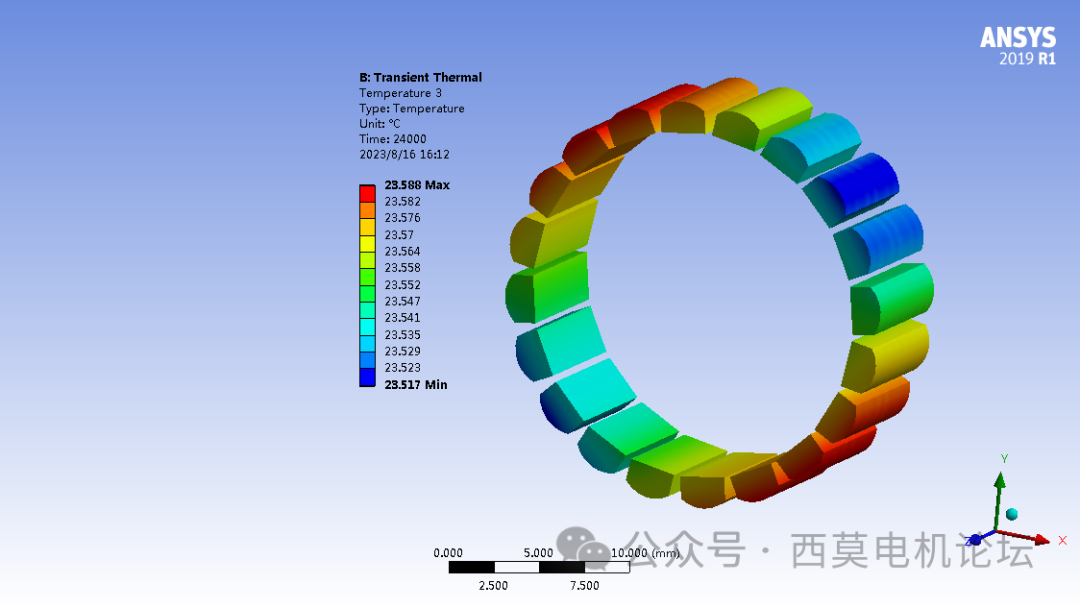

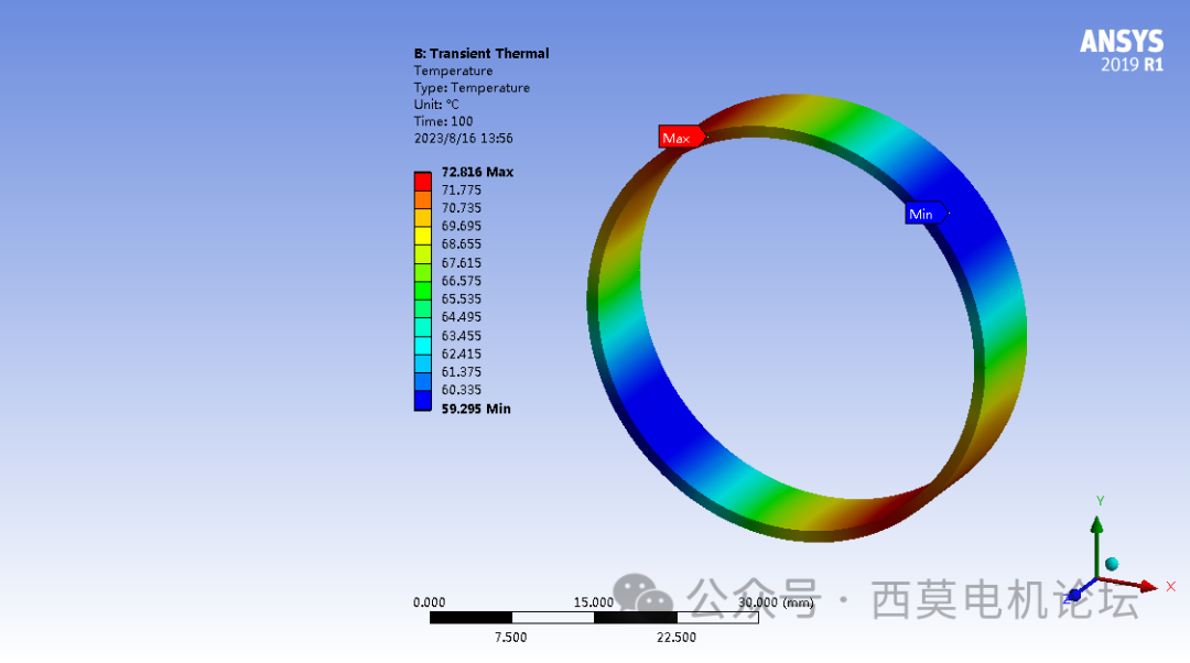

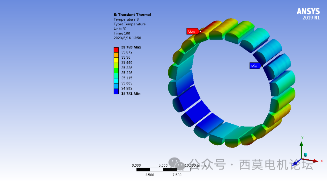

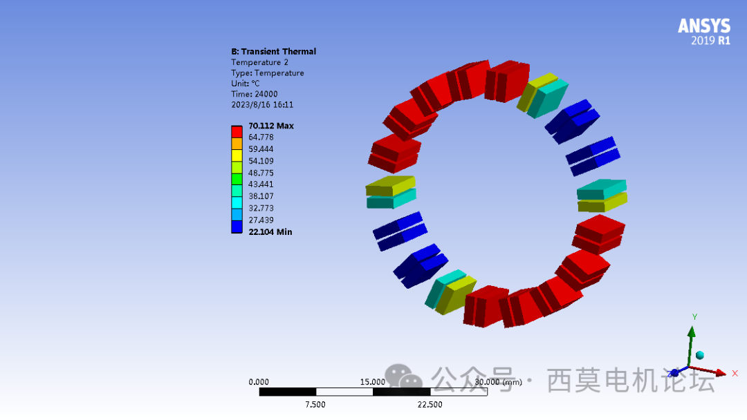

4.2.2 峰值堵转瞬态热分析

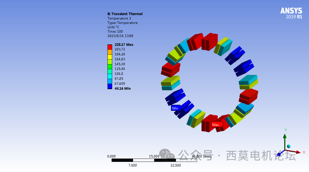

电机处于峰值堵转状态下的工作时长持续3s,当电机工作时长持续3s以上,则电机温升过高,极有可能导致电机损坏,如图18所示为电机各部位温度分布云图。
72e57b1c-b11e-11ee-8b88-92fbcf53809c.png?imageView2/2/w/1000
(a)定子机壳
72ff9c68-b11e-11ee-8b88-92fbcf53809c.png?imageView2/2/w/1000
(b)绕组
730d0db2-b11e-11ee-8b88-92fbcf53809c.png?imageView2/2/w/1000
(c)磁钢
732187ba-b11e-11ee-8b88-92fbcf53809c.png?imageView2/2/w/1000
(d)定子铁芯
图18 电机内部温度云图

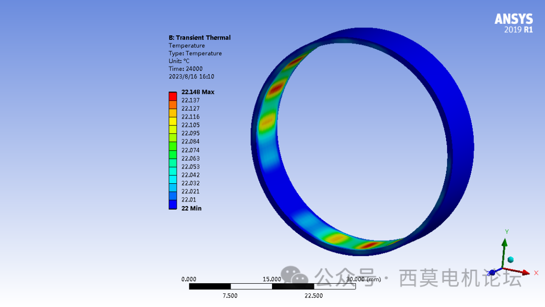

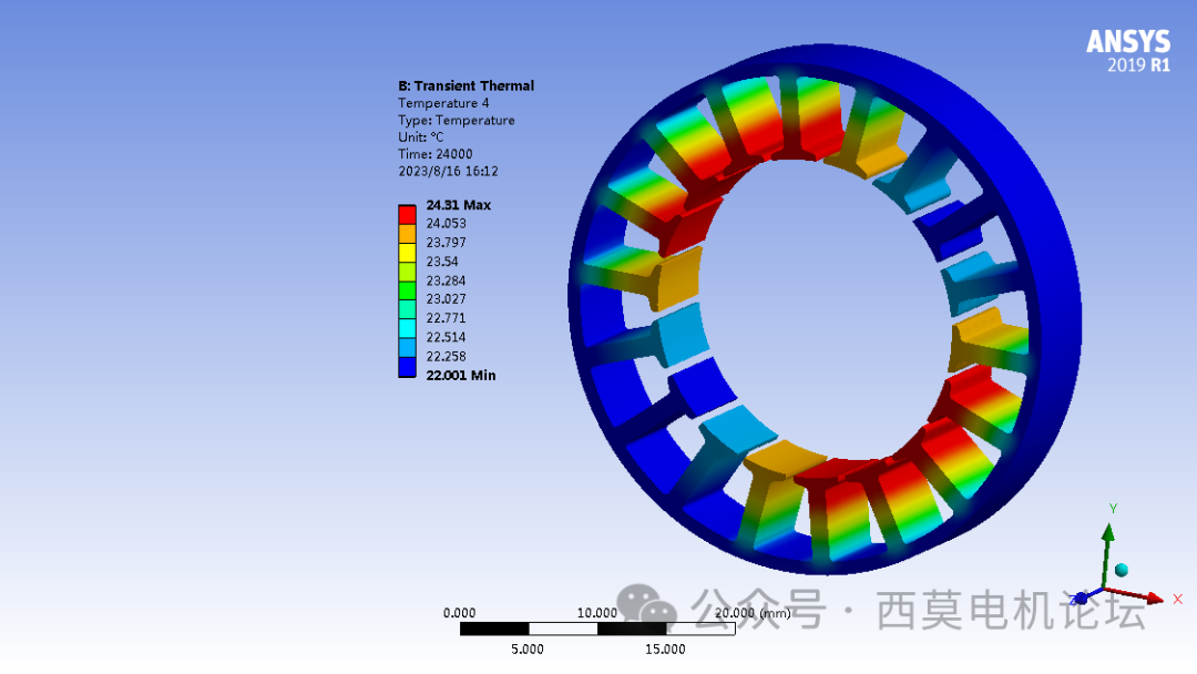

4.2.3 连续堵转瞬态热分析
电机处于连续堵转状态下的可以长时间工作,且电机温能不会导致电机损坏,如图19所示为电机各部位温度分布云图。
732ca8f2-b11e-11ee-8b88-92fbcf53809c.png?imageView2/2/w/1000
(a)定子机壳
7339cdf2-b11e-11ee-8b88-92fbcf53809c.png?imageView2/2/w/1000
(b)绕组
734e55f6-b11e-11ee-8b88-92fbcf53809c.png?imageView2/2/w/1000
(c)磁钢
73592486-b11e-11ee-8b88-92fbcf53809c.png?imageView2/2/w/1000
(d)定子铁芯
图19 电机内部温度云图
