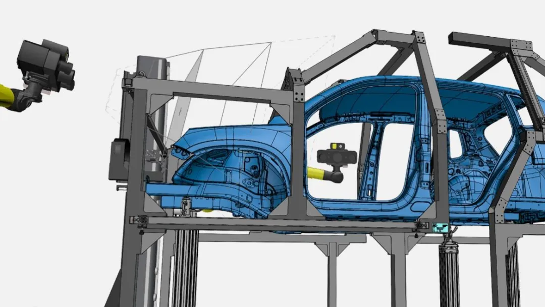

虚拟计量室(VMR)与自动化测量
虚拟计量室(VMR)作为软件的重要组成部分,实现了光学测量机的中央控制和测量规划。通过VMR,用户可以执行自动化测量程序,预先分析机器人运行路线,避免碰撞并优化测量效率,确保测量过程的安全性。此外,ZEISS INSPECT Optical 3D还支持自动化检测流程,包括数据捕捉、网格处理、GD&T计算等,显著提高了检测效率。

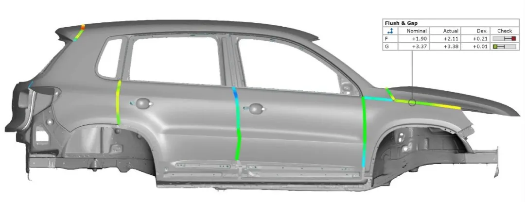

基于曲线的检测与分析
ZEISS INSPECT Optical 3D软件集合了以点为基础的检测和以面为基础的检测,能够基于全局数字化数据构造各种曲线,并可视化显示各项特征。例如,摄取边缘曲线、分析半径和特征线,以及创建样条曲线等。此外,基于曲线的检测还可用于分析齐平和缝隙等关键参数,这对于确保汽车零部件的装配精度和性能至关重要。

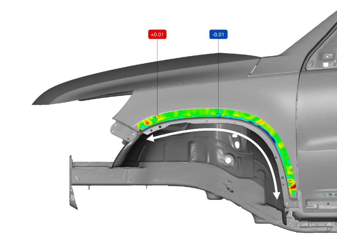

缺陷检测与质量控制
在汽车制造过程中,质量控制是至关重要的环节。ZEISS INSPECT Optical 3D软件可以帮助制造商快速发现产品存在的缺陷和问题,如裂纹、划痕、变形等。通过高精度的三维测量和数据分析,软件能够准确识别出缺陷的位置、大小和形状等信息,为质量控制人员提供了有力的支持。同时,软件还支持趋势分析功能,可以帮助制造商分析缺陷产生的原因并采取相应的改进措施,从而提高产品质量和生产效率。

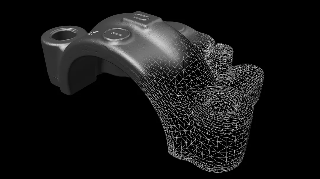

自动曲面创建与CAD模型生成
ZEISS INSPECT Optical 3D软件支持自动曲面创建功能,能够轻松将扫描数据转换为高精度的CAD模型。这对于汽车制造商来说具有重要意义,因为CAD模型是后续产品设计、制造和仿真等流程的基础。通过该软件,制造商可以快速生成符合设计要求的CAD模型,为后续流程提供有力支持。
