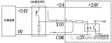

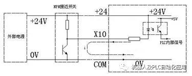

  由于各家对于源型,漏型,NPN和PNP定义不同,单独说NPN还是PNP很容易混淆。
  因此针对输入侧只要确定:
  公共端子电源-,则为漏型输入,接PNP接近开关;
  公共端子为电源+,则为源型输入,接NPN接近开关。

  S7-300输入模块SM321是否支持连接NPN和PNP接近开关?
  绝大多数为漏型输入(包括31xC型集成DI),接PNP接近开关;
  源型输入:6ES7321-1BH50-0AA0,接NPN接近开关;
  源/漏输入:6ES7321-1BP00-0AA0
  图1 漏型输入,接PNP接近开关
  图2 源型输入,接NPN接近开关
