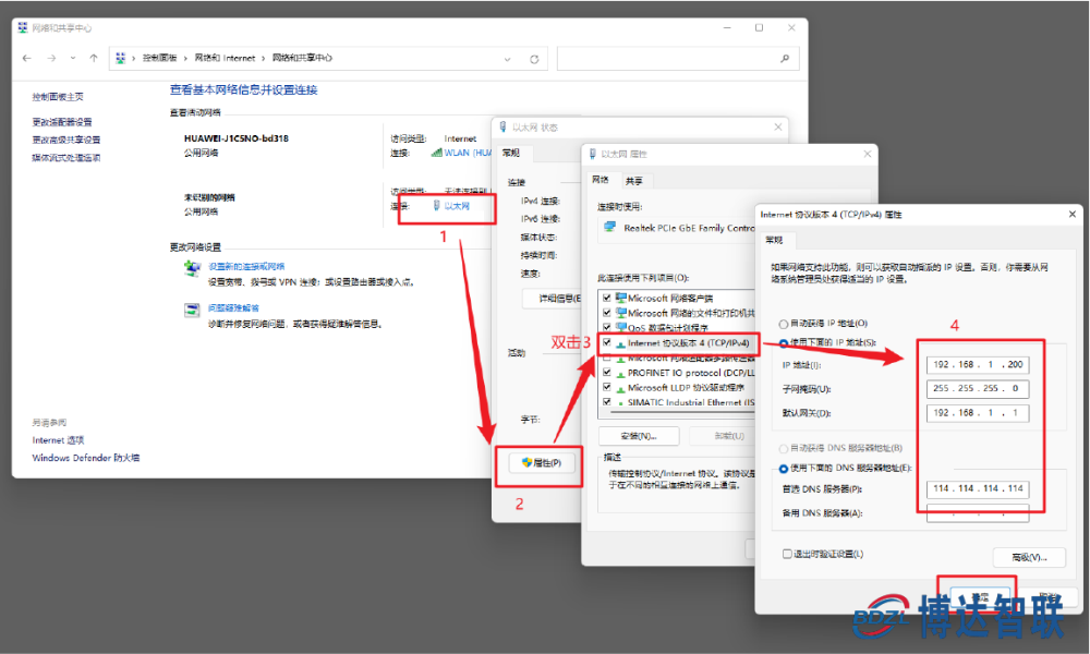

第一步 配置静态IP
1.将网关通电,用网线将网关和电脑进行连接
2.打开控制面板选择与网关相连接的以太网口,在弹框的属性中选择Internet协议版本4(TCP/IPV4),再进入属性里按照图中的IP地址输入静态IP进行配置
注:初次配置静态IP时才可按图中输入
静态IP
3.在浏览器输入 http://192.168.1.233 后进行登录

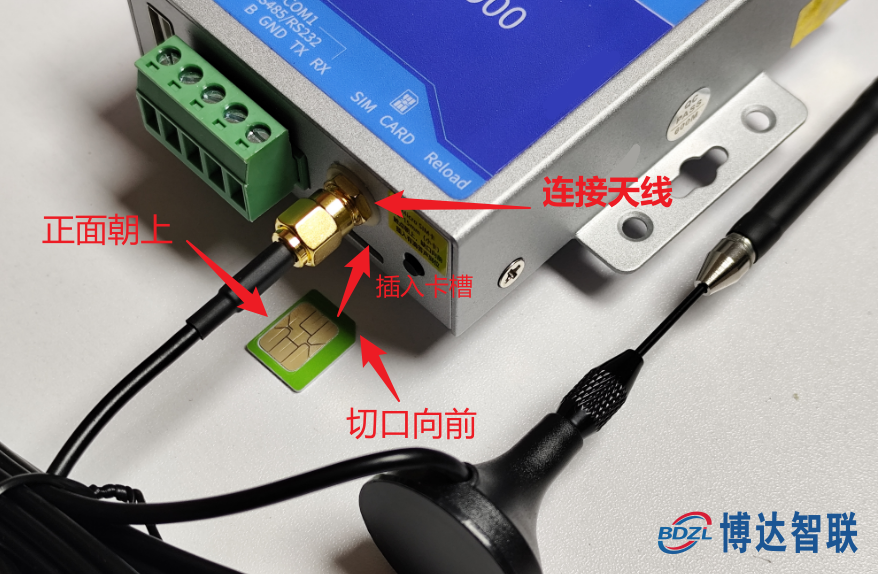

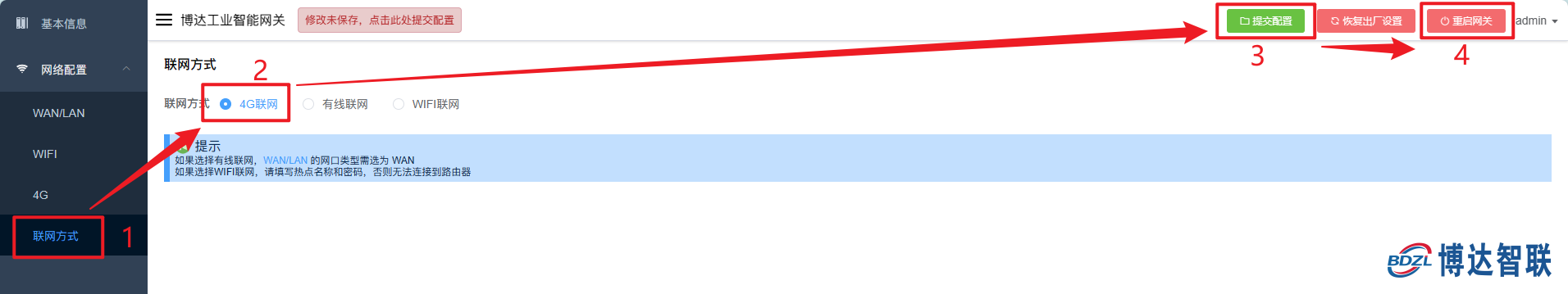

4G联网:
需先按照下方示意图正确插入4G物联网卡以及4G天线
image-20231220120658999
选择4G联网,须在联网方式中选择4G联网,提交配置后重启网关;出厂默认设置为4G联网,无需进行任何配置
image-20231220115038594

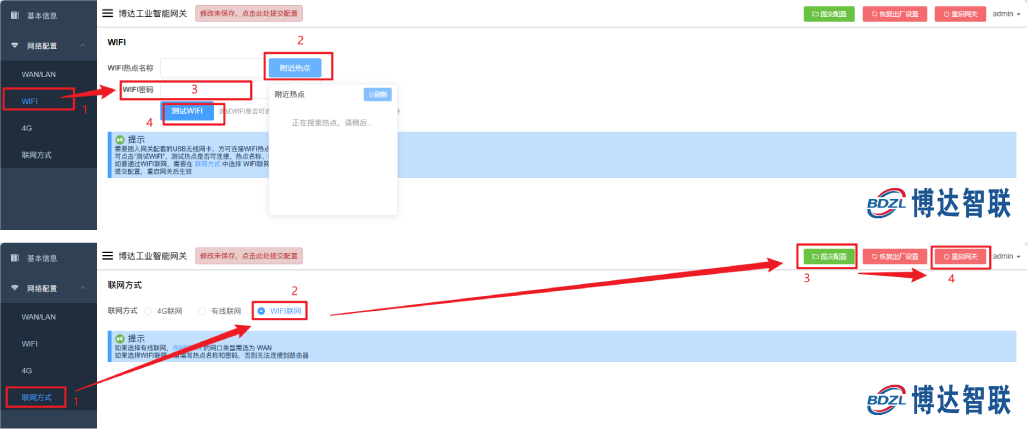

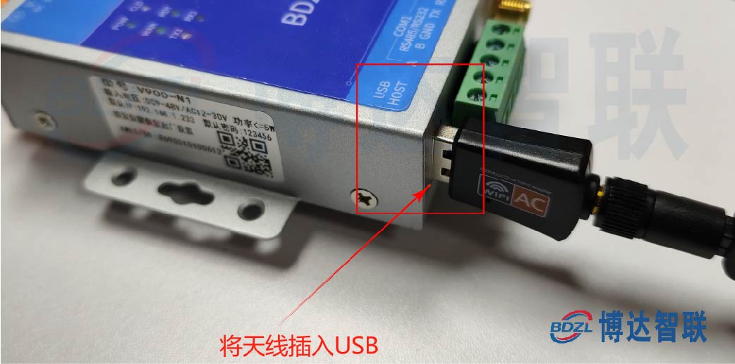

WIFI联网:
将WIFI 天线插入网关的USB口进行连接
WIFI接线
直接搜寻附近热点选择连接后输入密码;
点击测试WIFI,测试是否可以连接成功;
在联网方式中选择WIFI联网,提交配置后重启网关即可
WIFI联网

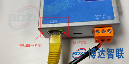

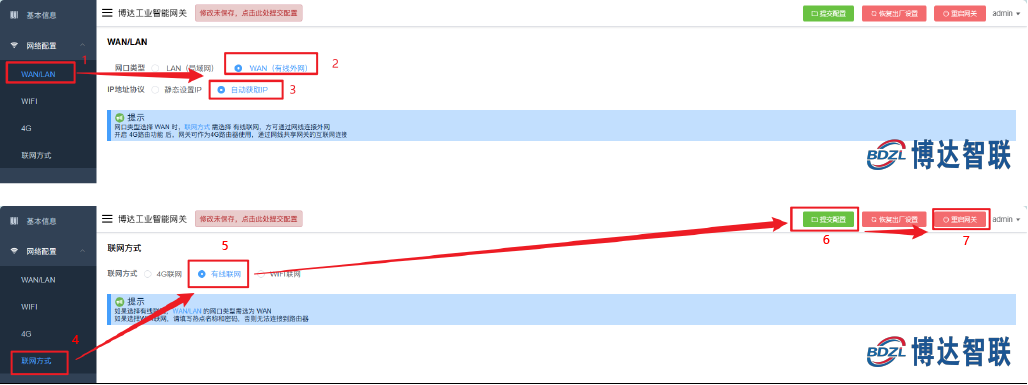

有线联网:
将网线连接至电脑
0e79cb2121e5e4cf95a4caded83b7c2_看图王
网络配置中选择WAN/LAN,网口类型选择WAN,再自动获取IP;
在联网方式中选择有线联网,提交配置后重启网关即可
有线联网

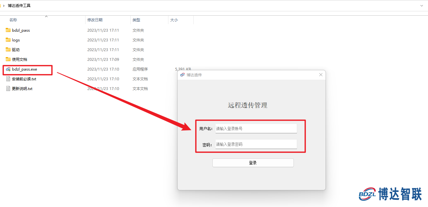

第三步 远程透传配置工具步骤
下载透传工具后进行解压 点此下载工具包(若已下载请忽略)
双击打开远程透传工具,输入厂家提供的账号密码进行登录

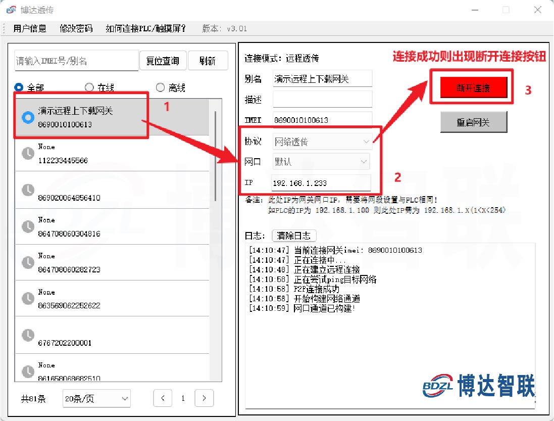

image-20231206153734735
选择网络透传协议后点击连接网关按钮即可完成远程透传

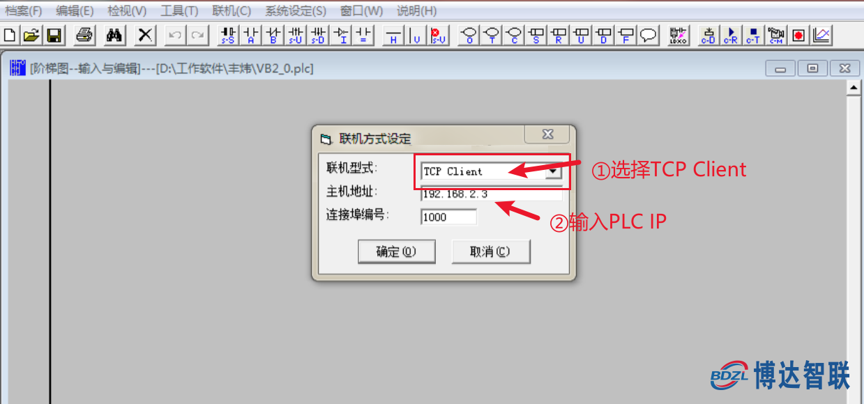

第四步 PLC编程软件配置步骤
电脑下载并打开PLC编程软件;
菜单栏选择连机方式设定,在弹框中选择TCP Client连机形式,再输入PLC的IP地址即可
wKgaomWneeuAcLLzAAIFic64abg498.png?imageView2/2/w/1000
