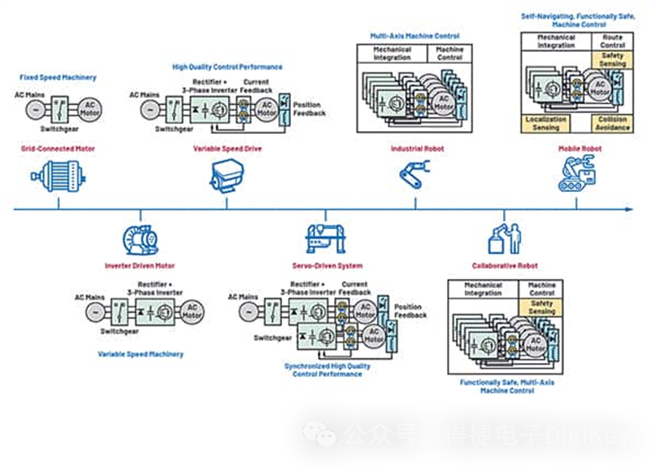

早期的运动控制依赖基本的电网连接式电机,如今已发展成为复杂的多轴伺服电机机器人执行器。这种演化式发展跟踪了日益增长的复杂性,以满足实现智能制造要求的更高效率、性能、可靠性和自给自足的需求(图 1)。
e69854f6-b530-11ee-8b88-92fbcf53809c.png?imageView2/2/w/1000
图 1:运动控制从恒速、连网电机发展到配备多轴伺服电机机器人执行器的智能运动控制系统。(图片来源:Analog Devices Inc.)
电机控制类型包括:
恒速:最古老、最基本的运动控制装置,基于以固定速度运行的电网连接式三相 AC 电机。由开关设备提供开关控制和保护电路。通过机械方式减少所需的输出。
由变频器驱动的电机:通过增加整流器、DC 母线和三相逆变器级来产生可变频率、可变电压源,然后应用于电机以实现变速控制。这种由变频器驱动的电机可在适合负载和应用的最佳转速下运行,从而实现大幅降低能耗。
变速驱动器 (VSD):VSD 用于需要更加精确地控制电机速度、位置和扭矩的应用,通过在基本的调压型变频驱动器中增加电流和位置测量传感器来实现更精确的控制。
伺服驱动系统:多个 VSD 可同步至多轴伺服驱动系统,以完成更复杂的运动,适用于需要极其精确位置反馈的计算机数控 (CNC) 机床等应用。CNC 加工通常使用五轴协调,也可使用多达十二轴的协调运动。
机器人:工业机器人、协作机器人和移动机器人
工业机器人将多轴运动控制、机械集成和先进的控制软件结合在一起,通常可以实现沿六轴进行三维定位。
协作机器人 (cobot) 的目的是与人类一起安全运行。通过增加安全检测以及功率和力量限制功能,协作机器人在工业机器人平台上制造,以实现功能安全的机器人工作伙伴。
同样,移动机器人也使用功能安全型机器控制,但这类机器人在机器人功能的基础上增加了定位检测、路线控制和防碰撞功能。

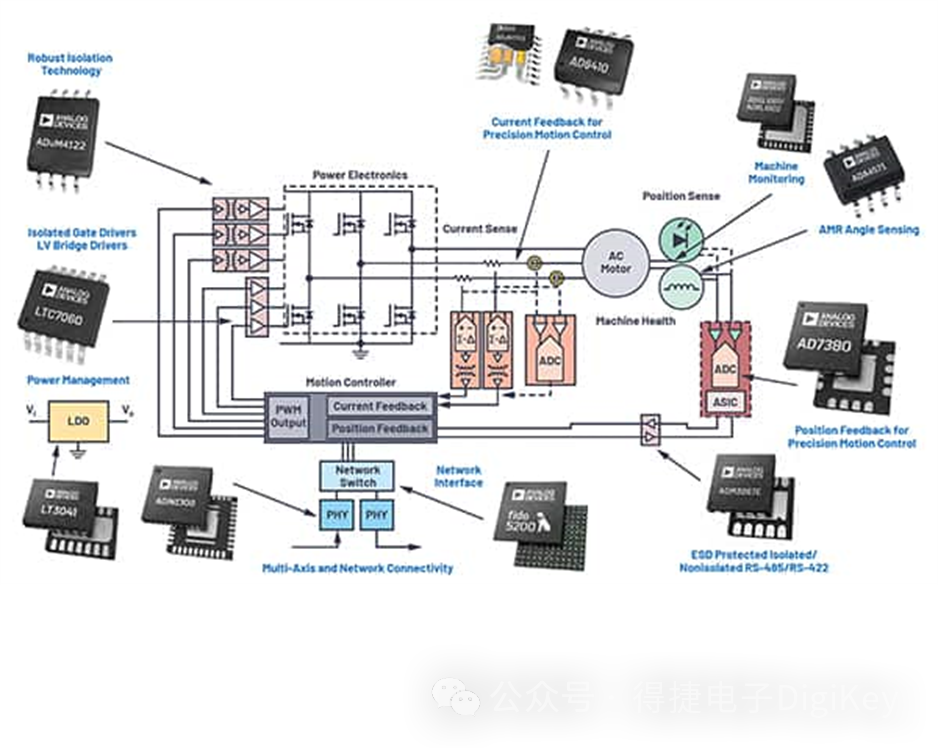

设计人员必须认识到,为典型电机驱动信号链中的多个设计领域提供系统级解决方案,以满足智能运动应用要求(图 2)。
e6c0f640-b530-11ee-8b88-92fbcf53809c.png?imageView2/2/w/1000
图 2:所示组件解决方案可在智能运动应用的六个关键领域达到更高水平的性能。(图片来源:Analog Devices, Inc.)
设计人员必须优先考虑的关键领域包括电力电子器件、运动控制、电流检测、位置检测、网络接口和机器健康监测。Analog Devices 针对每个领域都提供多种器件,以便设计人员升级旧设计或重新开始设计。
电力电子设备
在电机驱动系统中,电力电子设备有助于将直流转换为脉宽调制 (PWM) 电源输入。
电机驱动系统中的功率转换始于通常来自交流电源的高压 DC 电源。如图 2 所示,电力电子部分采用具有 MOSFET 的三相半桥拓扑结构。上方的 MOSFET 的栅极相对于地是浮动的,需要隔离式驱动器。Analog Devices 的ADUM4122CRIZ便是合适之选。这是一款隔离式栅极驱动器,可提供有效值 (RMS) 高达 5 kV 的隔离。通过将高速互补金属氧化物半导体 (CMOS) 和单片变压器技术相结合,该器件实现了高隔离能力。这款栅极驱动器具有可调压摆率控制功能,可最大限度地减少开关功率损耗和电磁干扰 (EMI)。如果使用氮化镓 (GaN) 或碳化硅 (SiC) 器件,则此项功能尤为重要,因为这些器件的开关速度更快。
下方的 MOSFET 的源元件以地为基准,可使用 Analog Devices 的LTC7060IMSE#WTRPBF器件(具有浮动地的 100 V 半桥驱动器)。
低压侧和高压侧驱动器的输出级都是浮动的,没有接地。这种独特的双浮动结构使栅极驱动器的输出更加稳健,对接地噪声的敏感度更低。此外,这些器件还集成了具有可编程死区时间的自适应击穿保护功能,以防止两个半桥开关器件同时开启。
运动控制器
运动控制器是运动控制系统的大脑。作为中央处理器,运动控制性器产生可驱动电力电子器件的 PWM 信号。这种信号基于中央控制中心的指令和诸如电流、位置和温度等电机的反馈信息。控制器会根据这些数据决定电机的速度、方向和扭矩。控制器通常位于远程位置,通过 FPGA 或专用处理器实现其功能,因此需要隔离式通信链路。
为此,可使用 Analog Devices 的ADM3067ETRZ-EP等串行数据链路。这是一款静电放电 (ESD) 保护型全双工、每秒 50 Mbps RS485 收发器。经过配置,该器件可提供从位置反馈传感器返回到运动控制器的高带宽串行通信。该串行线路具有高达±12 kV 的静电放电保护,工作温度范围为 -55°C 至 +125°C。
电流检测
来自电机的电流反馈信息是进行控制所需的主要反馈参数。由于电流反馈决定了运动控制系统的整体控制带宽和动态响应,因此反馈机制必须具有高精度和高带宽,以确保精确的运动控制。
常用的电流测量技术有两种:
分流式测量要求插入一个低值电阻或分流器,且与被测导体串联。然后测量分流器上的差压,通常借助高分辨率模数转换器 (ADC) 完成测量。分流式电流测量受到并联电阻器压降和功率耗散的限制,仅限于中低电流应用。
磁性电流检测技术采用非接触式各向异性磁阻 (AMR) 测量法,通过评估导体附近的磁场来测量电流。AMR 器件的电阻使用电阻电桥进行测量。该电阻值随磁场的变化而变化,因此电流也发生变化。
磁性电流测量避免了并联电阻器中的压降和随之产生的功率损耗,因此更适合大电流测量。测量也与待测导体之间采用了电气隔离。
需要测量隔离电流时,可使用 Analog Devices 的ADUM7701-8BRIZ-RL器件。这是一款高性能、16 位二阶 Σ-Δ ADC,可将来自检测电阻上的电流检测压降的模拟输入信号转换为高速、单比特数字隔离式数据流。
AD8410AWBRZ高带宽电流检测放大器是另一种电流测量器件。这是一款增益为 20、带宽为 2.2 MHz 的差分放大器,具有低失调漂移(~1 微伏/摄氏度 (μV/°C))。该器件的直流共模抑制比(CMRR) 高达 123 dB,可以在共模输入电压高达100 V 的情况下进行双向电流测量。

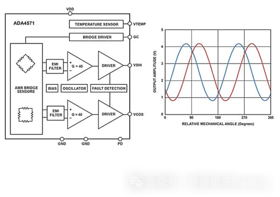

AnalogDevices 的ADA4571BRZ-RL是一款 AMR 传感器,在封装内集成了信号调节和 ADC 驱动电路(图 3)。
e6dfca7a-b530-11ee-8b88-92fbcf53809c.png?imageView2/2/w/1000
图 3:所示为 ADA4571BRZ-RL 角度传感器的功能框图,以及正弦和余弦输出与旋转角度的函数关系图。(图片来源:Analog Devices, Inc.)
ADA4571BRZ-RL是一款磁阻角度传感器,使用双温度补偿 AMR 传感器检测 180° (±90°) 范围内的轴角度,精度误差 <0.1°(在寿命/温度范围内 <0.5°)。该器件可产生正弦和余弦单端模拟输出,显示周围磁场的角位置。该器件可在磁场恶劣的环境中工作,并且不会因气隙过大而导致角度读数误差增大。
角度传感器的输出可连接 Analog Devices 的AD7380BCPZ-RL7双通道、16 位输入、逐次逼近寄存器 (SAR) ADC。该 ADC 同时对两个差分输入通道进行采样,采样率高达每秒 4 MSPS。内部超采样功能可提高性能。过采样是提高 ADC 精度的常用技术。通过对模拟输入的多个采样进行捕捉和平均,该功能可使用正常平均或滚动平均过采样模式来降低噪声。过采样还有助于在较慢的运行条件下实现更高的精度。
