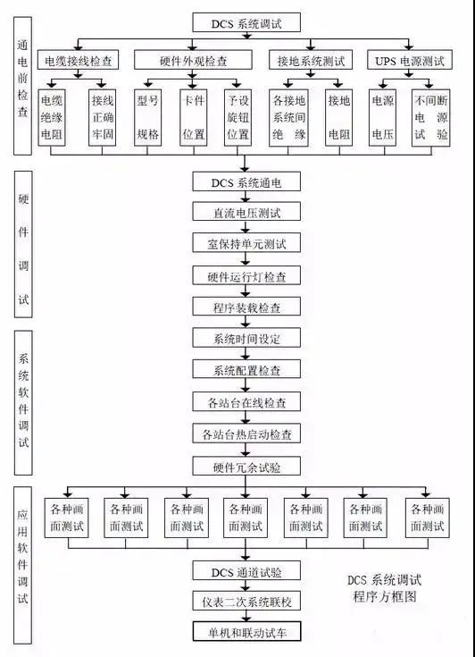

b5dce77c-b51d-11ee-8b88-92fbcf53809c.jpg?imageView2/2/w/1000
上图为仪表系统调试程序方框图。
3.系统调试四个层次
本着分层隔离、平行作业的方法,本方案将系统调试分划为经下四个层次:
3.1
DCS及辅助仪表盘仪表调试
在这一层次中,通过设置断点1、2,使DCS调试与辅助仪表盘仪表调试相对独立、互不干扰,从而便于实现对这两个工序的平行作业,并可避免因设备状态不正常或接线错误等原因造成设备的损坏。
3.2
控制室内部系统调试
此层次在不连接控制至现场电缆情况下,对DCS机柜、压缩机盘、火警盘等的系统调试。对于其中的联锁系统调试能否做早、做好、做扎实,对“消除隐患、掌握主动、赢得时间”意义重大。
3.3
全装置仪表二次联校
根据现场施工及工艺试车进度要求,逐点连接控制室至现场电缆,通过在现场加信号进行回路试验,并陆续投用。
3.4
应用软件参数的进一步调整
此为在单体试车、联动试车之前、之中、之后,对某些仪表参数如复杂调节系统的计算系数、偏置值、延迟时间、设定值及比例度、积分、微分时间等的试验调整,以获得最佳运行工况。

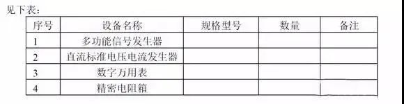

8.调试用主要标准仪器
