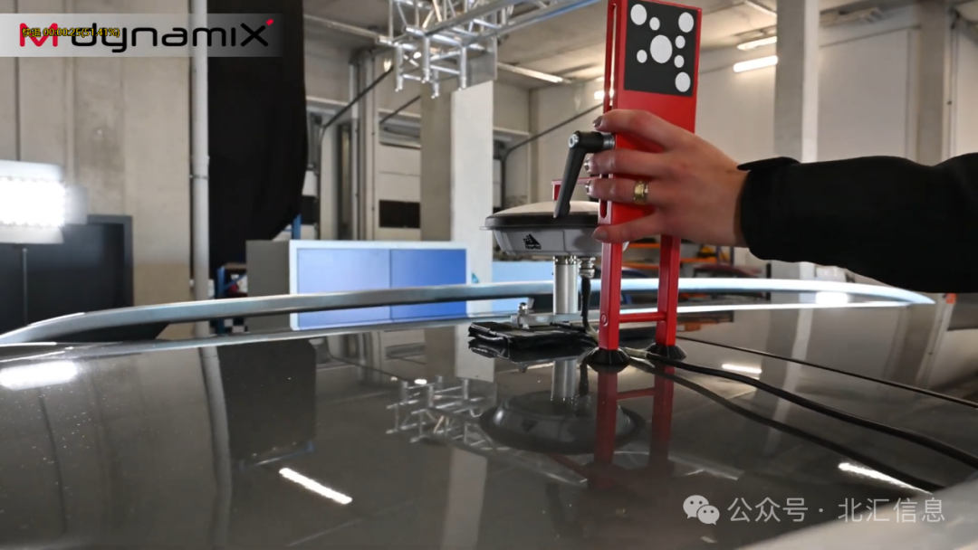

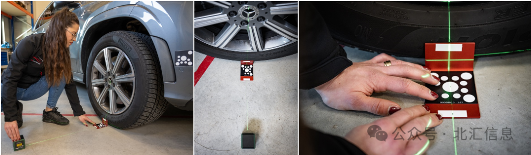

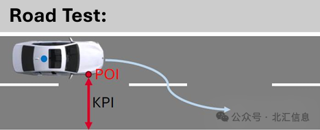

MXoptiCal主要应用于道路测试,通过IMU(惯性测量单元)和GPS系统实现高精度定位,适用于多达8个POI(兴趣点)和车轮基准位置的测量。47b4a04e-668b-11ef-89ff-92fbcf53809c.png?imageView2/2/w/100047dbc39a-668b-11ef-89ff-92fbcf53809c.png?imageView2/2/w/1000480c096a-668b-11ef-89ff-92fbcf53809c.png?imageView2/2/w/100048491d1e-668b-11ef-89ff-92fbcf53809c.png?imageView2/2/w/1000487be564-668b-11ef-89ff-92fbcf53809c.png?imageView2/2/w/1000

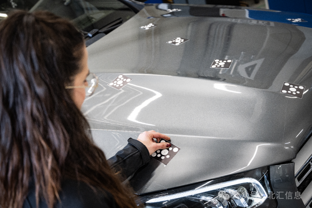

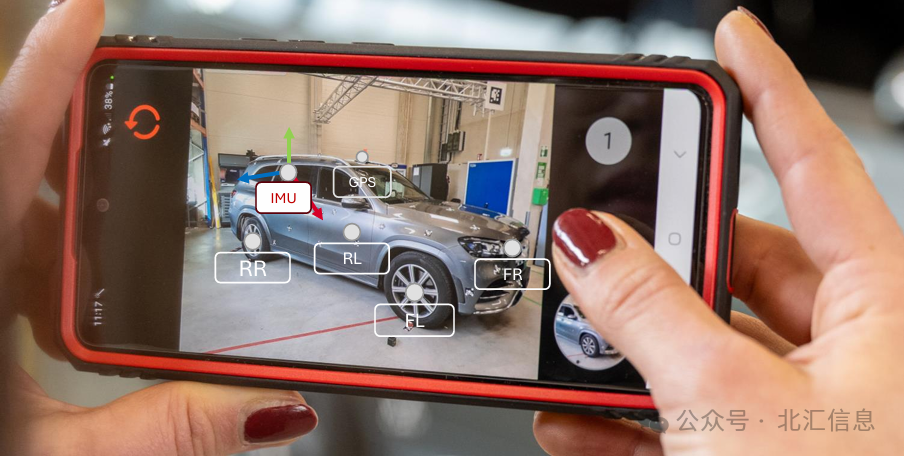

1.设置参考点:在待测车辆上设置参考点。4892b5fa-668b-11ef-89ff-92fbcf53809c.png?imageView2/2/w/1000

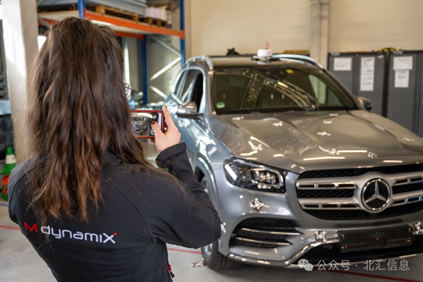

2.拍摄照片:使用记录设备拍摄车辆照片。48d82586-668b-11ef-89ff-92fbcf53809c.png?imageView2/2/w/1000

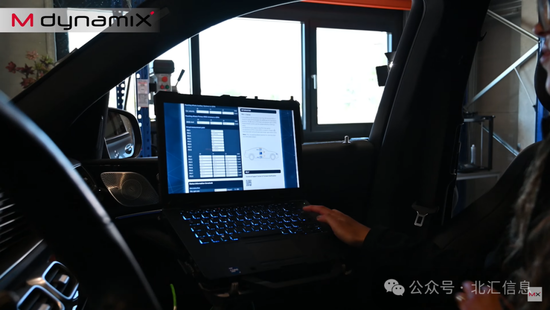

3.评估数据:通过软件评估测量数据,生成测量报告。4904a368-668b-11ef-89ff-92fbcf53809c.png?imageView2/2/w/1000492227b2-668b-11ef-89ff-92fbcf53809c.png?imageView2/2/w/100049488fce-668b-11ef-89ff-92fbcf53809c.png?imageView2/2/w/1000

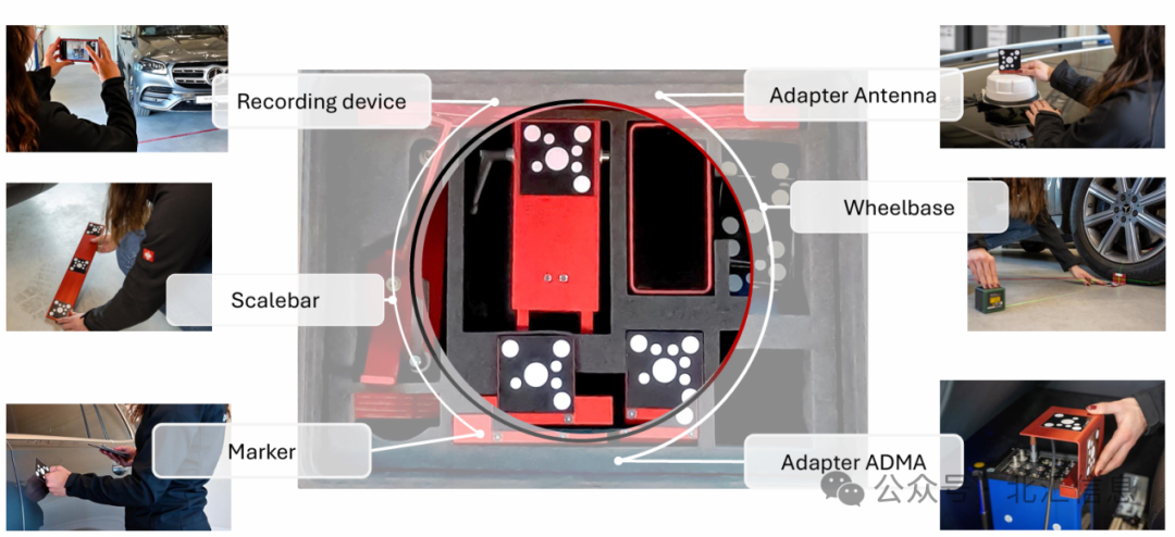

标记器
记录设备
ADMA适配器
天线适配器
标尺
车轮基准工具
