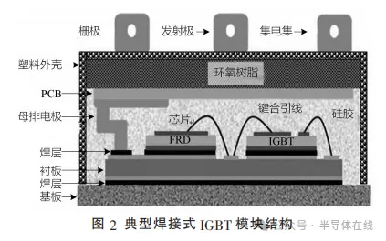

IGBT模块封装是在集成半导体分立器件的基础上,在模块内部完成封装, 并实现多种功能,包括机械支撑、散热通路、外部环境保护等。IGBT 模块内部通常包含半导体芯片、散热基板、 键合线、功率引出端子、焊接层以及封装管壳等多层结构材料。为提高电流承载能力,满足汽车的能源需求,半导体芯片往往以并联形式连接,并基于引线键合的方式在芯片上表面实现电气互连, 基于焊接的方式使芯片下表面与绝缘陶瓷衬板相连。
wKgZoWcHbQSAV1v1AAGJSqwrmhg316.png?imageView2/2/w/1000
图2.典型焊接式IGBT模块结构

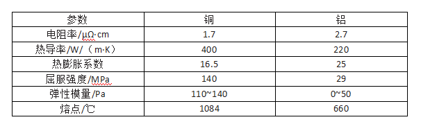

键合线种类众多,有铜线、铝线、铜包铝线等等。由于成本较低的原因,铝线键合工艺的应用较为广泛,但是铝本身的热学特性、导电性能较差,在热碰撞性能上,铝线难以与半导体芯片相匹配,会出现热应力聚集,可能导致键合线开裂和IGBT模块失效。虽然可以通过优化键合线形状、完善键合工艺参数等方式来提高IGBT模块的可靠性,但提升效果也有限,难以满足部分高功率新能源汽车的电驱动系统的要求。
与之相比,铜线的力学特性、热学特性、电学特性均优于铝线,用铜线进行键合,可靠性更高。特别是在功率密度、散热效率较高的功率模块上采用铜线键合时,能有效提升功率循环能力。但是铜线无法与铝金属化层为基础的半导体芯片良好匹配,往往需要运用电镀、气相沉积等方式对铜金属化处理,使半导体芯片表面适应铜线键合,这也加大了工艺的复杂性。铜的硬度和杨氏模量相较于铝都更大(注:杨氏模量是描述固体材料抵抗形变能力的物理量,又称拉伸模量,是弹性模量中最常见的一种),为了保证键合的效果,对超声能量的要求更高,这难免会损伤超薄型的IGBT芯片,甚至可能导致芯片内部结构被损坏,因此铜线键合仍然具有一定的技术壁垒。
wKgaomcHbUKAAlJEAAAaCy5yJNI594.png?imageView2/2/w/1000图3.铝线和铜线键合性能对比
