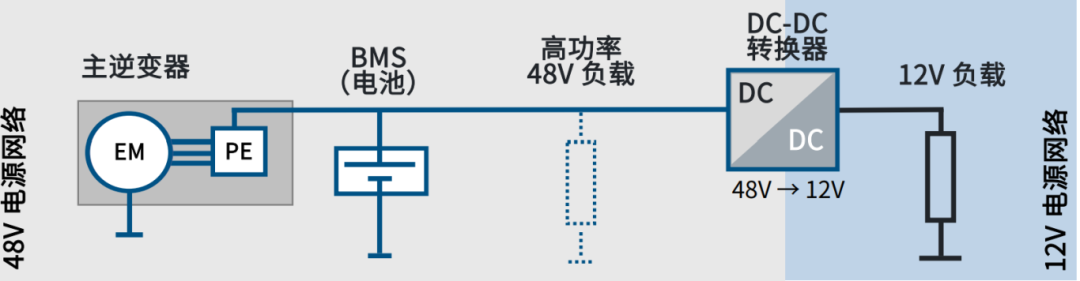

自从1898年汽车首次采用电气照明以来,市场对于汽车电气特性和功能的需求日益增长。随着12V系统的局限性逐渐凸显,汽车行业正逐步转向48V系统。这一转变不仅是为了提供更大的电力容量,缩小电线和连接器的尺寸,也是为了支持更多先进的电气功能,并有效降低能耗。
在当前的轻度混合动力汽车(MHEV)中,通常会配备两块电池:一块48V电池和一块传统12V电池。其中,48V-12V DC-DC转换器起到了关键作用,它将这两块电池连接起来,确保电力系统的高效运行。48V电池主要用于支持车辆的高性能需求和节能特性,而12V电池则继续负责为诸如信息娱乐系统、发动机控制系统和安全模块等较低功率的设备供电。这种设计既保证了系统的兼容性,又促进了新技术的应用和发展。
本文为“48V-12V DC-DC 转换器”系统解决方案指南的第二部分,将重点介绍解决方案。

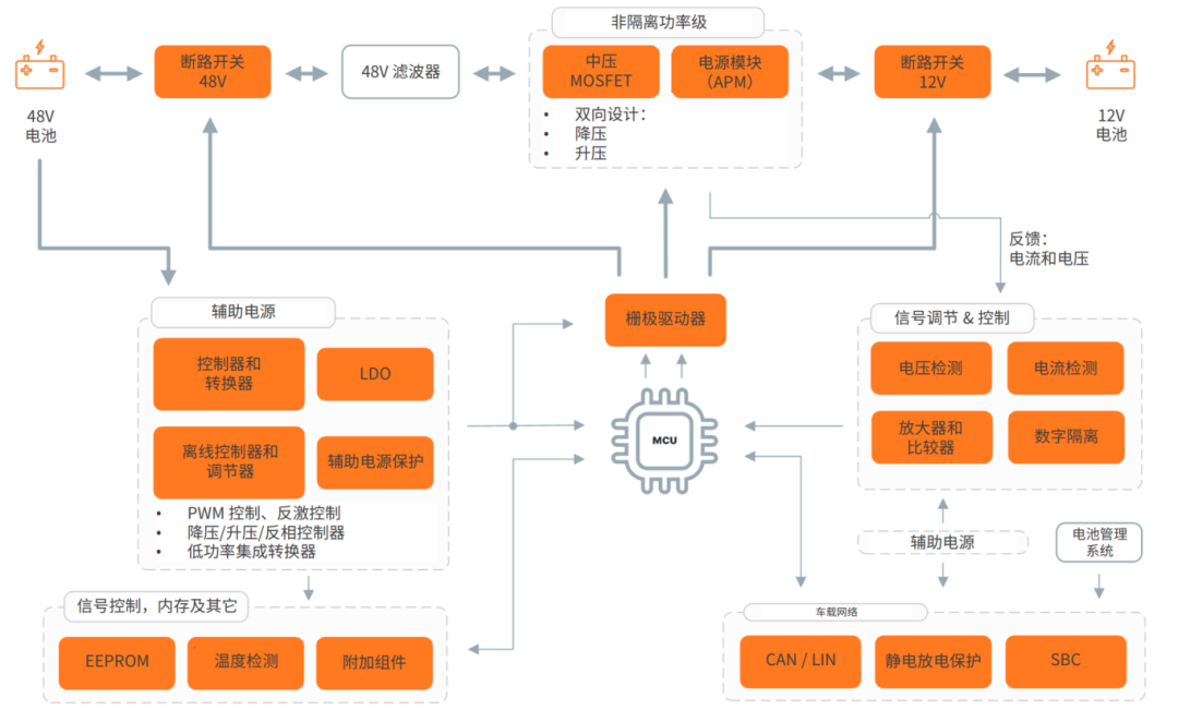

解决方案概览
基于非隔离降压 - 升压拓扑结构的 DC-DC 双向转换器
ad8527a6-9bef-11ef-a511-92fbcf53809c.png?imageView2/2/w/1000

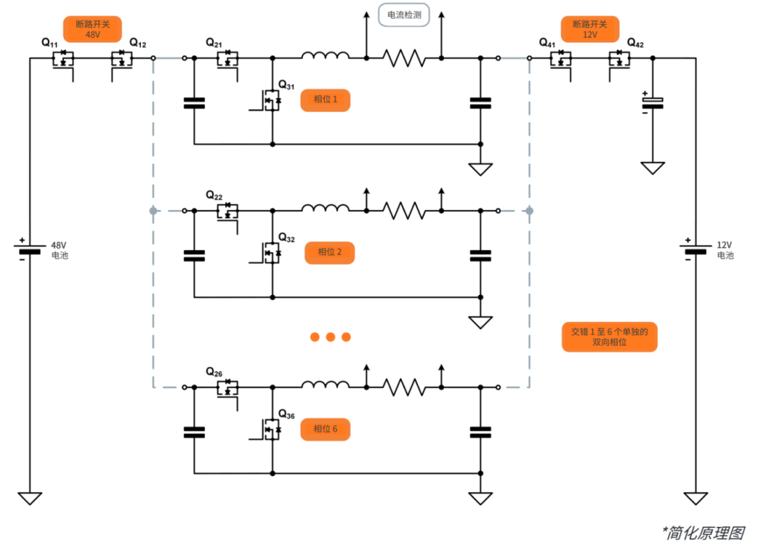

功率级
在此应用中,普遍采用的功率级拓扑结构是非隔离同步降压转换器。同步开关也便于双向电流流动, 从而实现升压模式运行。从48V侧来看,该配置可用作同步降压转换器;而从12V侧来看,其功能则转变为同步升压转换器。
在12V-48V车载系统中,电池连接到DC-DC转换器输出端,这有助于降低输出电压纹波。为了进一步减小升压模式下的输出电压纹波,在48V侧设置了一个L-C滤波器。另一种降低输出电压纹波的方法是将功率分散到更多交错相位上。需要注意的是,对于降压模式和升压模式,L-C滤波器都可能影响转换器的稳定性。此外,还需要考虑到电感器的饱和电流必须超过平均直流电流,而电容器在设计中也需满足相应的纹波电流要求。
双向功能对输入和输出电容器的选择有着重要影响。为了实现双向工作, 功率级内部的电容器会动态地转换功能。选择输出电容容量需要在减少输出电压纹波、过冲和系统成本之间进行权衡。过多的输出电容量也会反过来影响瞬态响应时间。
功率级:交错非隔离双向降压-升压拓扑结构
ad905cf2-9bef-11ef-a511-92fbcf53809c.png?imageView2/2/w/1000
多相转换器
考虑采用多达 6 个交错(并联) 功率级(相位) 的多相 DC-DC 双向转换器。多相转换器是大功率应用的合理选择, 与单相转换器相比, 多相转换器具有输出纹波更低、 可使用更小的电容器、 瞬态响应更快等优点。其他优势还包括电感器尺寸更小, PCB 上的功率耗散得到改善。
功率级内部的MOSFET必须能承受高电流, 并对整个系统的效率产生显著影响。导通损耗和开关损耗共同构成了晶体管上的功率耗散。需要考虑的主要参数包括导通电阻RDS(ON)、 栅极电荷以及寄生元件等, 它们能在导通损耗和开关损耗之间取得平衡。
安森美用于低压和中压 MOSFET 的新型 T10 技术是理想的选择, 该技术采用屏蔽栅极沟道设计, 具有超低 QG 和RDS(ON) < 1m 的特性。
T10技术通过其行业领先的软恢复体二极管(Qrr, Trr) 减少了振铃、 过冲和噪声, 实现了性能与恢复特性之间的完美平衡。

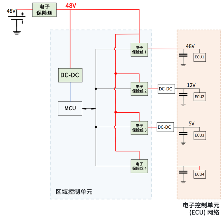

48V 系统中的元器件冗余
48V 电力网络的元件冗余对于确保电力系统的可靠性和弹性至关重要。在单个元件发生故障时, 冗余元件可作为备份,防止整个系统中断。这对于控制制动、 转向和安全气囊等关键安全系统尤为重要。车载环境带来了各种挑战, 包括振动、 温度波动、 潜在的元件故障和短路风险。
冗余有助于提高车辆电气结构的整体稳健性, 确保在部件故障、 意外损坏的情况下实现连续和不间断的功能, 并降低与电气短路相关的风险。
转向 48V 架构能够加速采用 ADAS 和更高级别的自动驾驶功能, 例如线控转向和线控制动, 在这些功能中, 对冗余、容错和可靠性的要求至关重要。与 12V 系统相比, 48V 系统对这些高峰值负载设备的冗余驱动变得更轻便、 更具成本效益。
带有冗余开关的48V 冗余电力总线可防止故障从一条电力总线传播到另一条总线。这可确保在系统的某个部分发生故障时, 关键功能可无缝转移到未受影响的通路上。

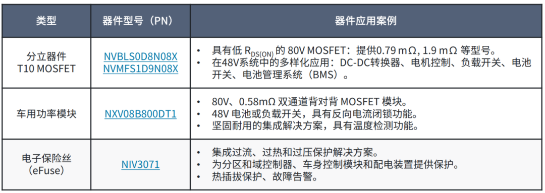

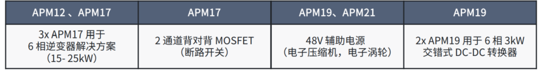

表 1 展示了安森美的一些器件, 这些器件可通过构建冗余网络提高 48V 电气架构的稳健性和可靠性。本《系统解决方案指南》 的后续章节将介绍各个建议器件。
表 1:在 48V 系统中建立冗余的器件建议
adabe9b8-9bef-11ef-a511-92fbcf53809c.png?imageView2/2/w/1000
电子保险丝(eFuse) NIV3071 可保护多达 4 个独立的 48V 下游负载免受输出短路、 过载和过流事件的影响。电源可安全地驱动 4 个受保护的独立负载, 每个负载的连续电流为 2.5A。此外, eFuse可配置成单通道模式, 用于驱动高达10A的单一连续负载电流。

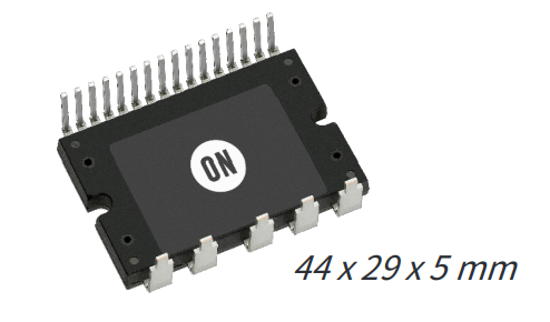

用于 48V 和 MHEV 应用的集成式汽车电源模块(APM)
安森美提供了多种封装形式的汽车MOSFET模块系列, 专为 48V 系统、 MHEV 和低压牵引系统中的电源应用而设计。
APM21 模块的发布进一步丰富了安森美适用于汽车应用的高性能、 高可靠性压铸模(transfer-molded) 模块产品线。
APM系列提升了高度集成的紧凑型设计, 具有低杂散电感和更好的抗电磁干扰(EMI) 表现。高效的电流处理消除了PCB 中大电流通路的必要性。
NXV10V160ST1 APM21 集成了 6 个 100V MOSFET(3x 半桥) , 可处理如 48 V 逆变器、 电子压缩机和其他大功率辅助设备等3相典型应用。

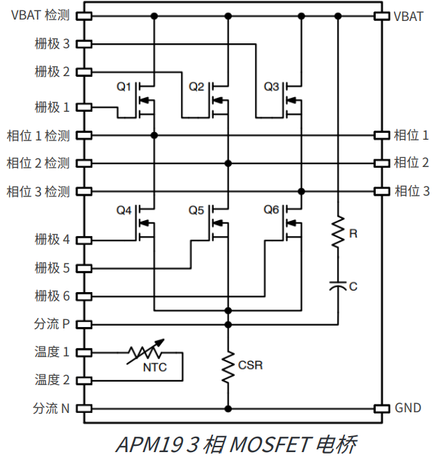

APM19 模块:FTC03V85A1 是一款 80 V 低 RDS(ON)模块, 具有一个经过优化的 3 相 MOSFET 电桥, 可用于构建 1.5kW 48V-12V 交错式DC-DC转换器。两个模块可组成一个 6 相 3kW 转换器。
NXV08V110DB1 是一款 80 V 低 RDS(ON)APM19 模块,经过优化可用作变速电机驱动的三相逆变桥。
APM19 模块包括一个用于电流检测的精密分流电阻、一个用于温度检测的 NTC 和一个 RC 缓冲器电路。

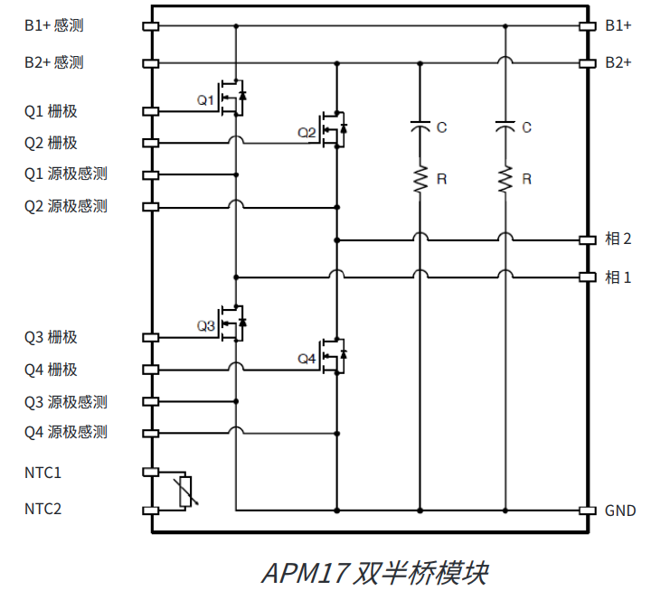

APM12 是一款成熟可靠的 80V 单相逆变器模块(NXV08A170DB2) , 具有电流检测、 温度检测及缓冲电路功能。通过将n个APM12模块堆叠使用, 可以转换成n相电机逆变器。
APM17 模块配置为双半桥(两相模块) , 可方便地通过外部连接构成单半桥, 以适用于两倍相电流。
AMP17 示例:NXV08H250DT1、 NXV08H400EXT1。可将三个 APM17 模块配置在一起, 以驱动三相电机或六相电机( 48V 主逆变器) 。
✦杂散电感低:APM17 可使 25kW 48V 逆变器系统的总杂散电感小于 15nH。
✦结阱热阻最低。
✦设计紧凑, 模块总电阻低。
高效的大电流处理, PCB上无需大电流通路。
对于 20~25kW, 可将 24~36 个 MOSFET 减少到3 个 APM。
✦该系列提供绝缘陶瓷 DBC 基板选项, 以提供标准和优质的热性能。
✦多种 RDS(ON)额定值可满足最终用户的电流要求, 且有多种引脚输出选项可供不同系统设计选用。

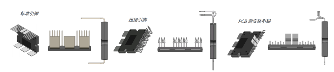

封装种类:标准、 压接式、 PCB侧安装引脚。

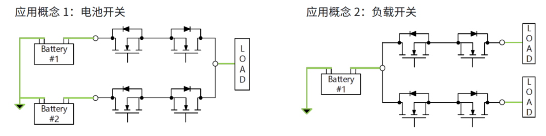

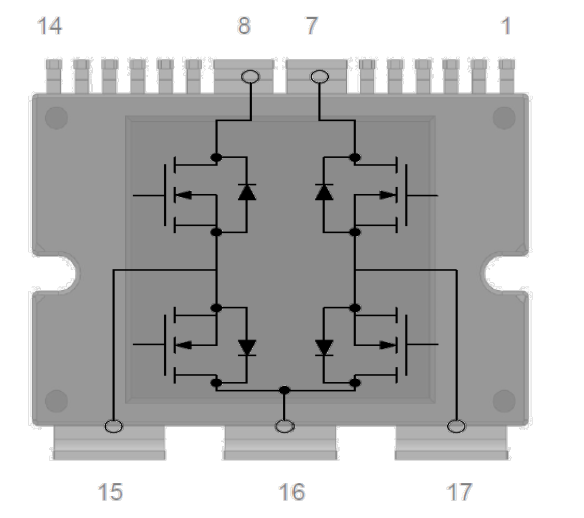

APM17 - 用作电池和负载开关的背对背 MOSFET 模块
NXV08B800DT1 是汽车用双通道背对背 MOSFET 功率模块,80V, 0.58mΩ, 采用共源极连接。可在 48V MHEV 应用中作为电池或负载开关出色地工作(如下图所示) 。
电气隔离 DBC 基板, 实现低 Rthjc, 集成温度检测功能。
低结阱热阻。
优化的杂散电感与高度集成的紧凑设计。
适用于双向系统, 输入路径隔离。

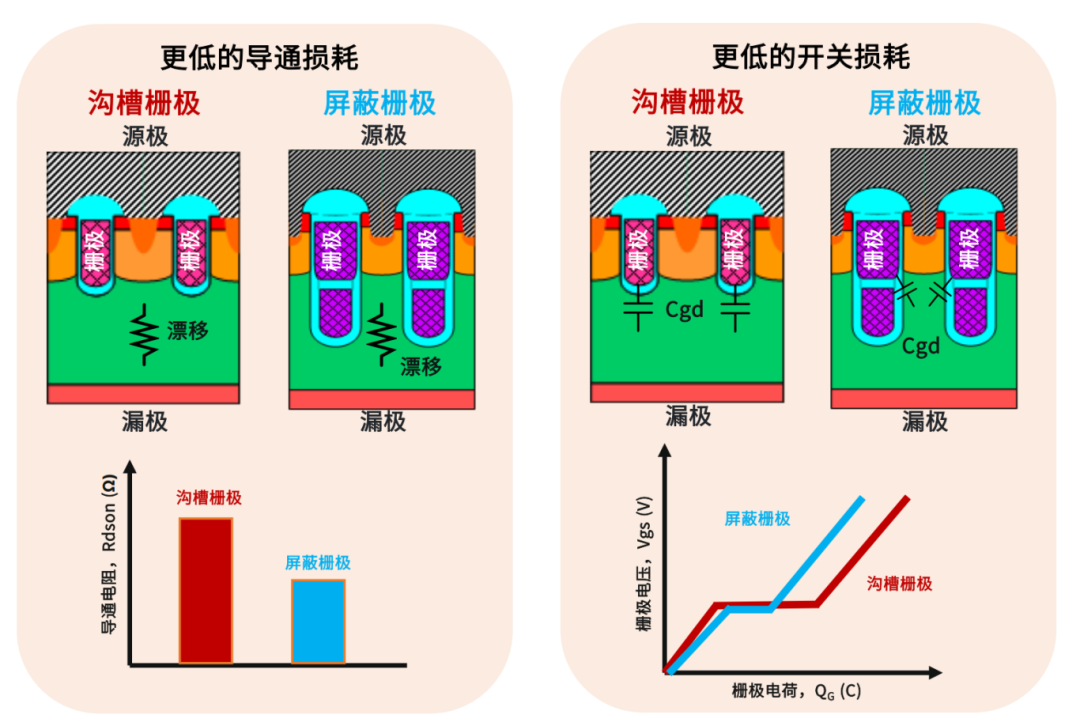

T10 屏蔽栅极沟槽技术
新型 T10 屏蔽栅极沟槽技术主要针对 DC-DC 转换应用(T10S 型号) 及电机控制、 负载开关(T10M 型号) 领域。该技术旨在优化效率, 降低输出电容及关键性能指标, 同时实现更低的导通电阻 RDS(ON)和栅极电荷 QG。其中, 出色的 40V沟 槽 技 术 产 品 NVMFWS0D4N04XM , RDS(ON)可 低 至 0.42mΩ , 采 用 小 巧 的 5x6 封 装 。而 对 于 80V 的 选 项NVBLS0D8N08X, RDS(ON)则可低至 0.79mΩ 。

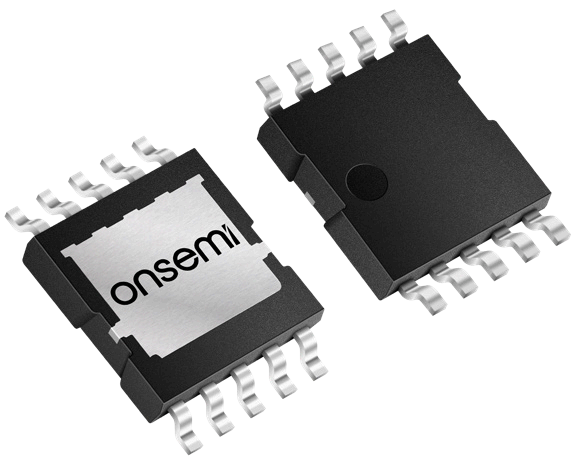

顶部冷却封装(TCPAK)
MOSFET 因其功率大、 体积小而被广泛选用。然而, 传统表面贴装器件(SMD) 的散热效果并不理想, 因为热量主要通过PCB板传播。为了解决这一问题并进一步缩小器件尺寸, 我们开发了一种新型顶部冷却 (Top Cool) MOSFET 封装, 它将 MOSFET 的引线框架(漏极) 在封装的顶部外露。这一设计避开了通过 PCB 进行散热的方式。TCPAK57 是
5.1 x 7.5 mm的紧凑型封装。
NVMJST0D9N04C 40V 版本的最低 RDS(ON)为 1.07 mΩ。
NVMJST2D6N08H 80V 版本的最低 RDS(ON)为 2.8 mΩ。
Top Cool 技术使得 PCB 的两面均可利用,从而实现更高的功率密度。
降低 PCB 温度,延长系统使用寿命。
通过避开 PCB 的热传导路径,改善散热。
引脚封装(鸥翼形引脚)增强了板级可靠性。
铜夹(Cu clip)连接,最小化封装电阻。

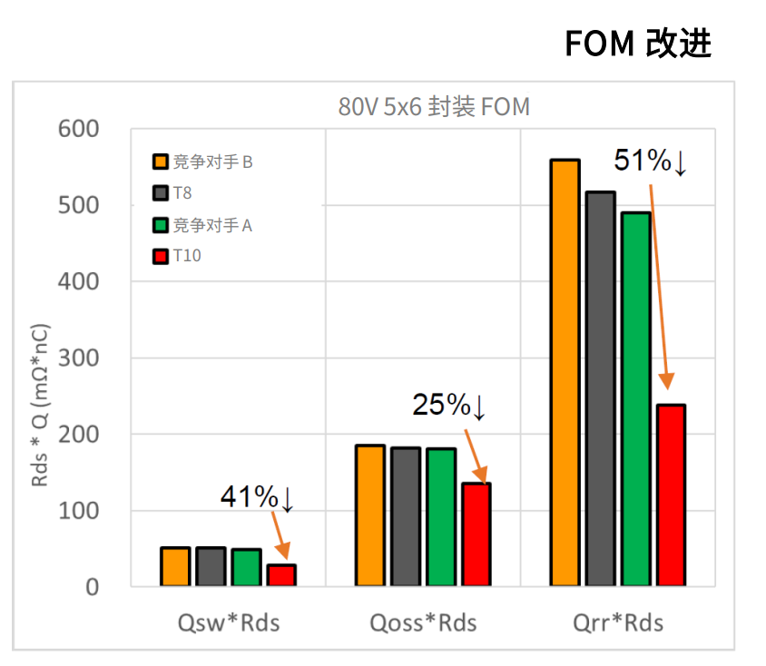

T10 MOSFET 技术:中压 80V 和 低压 40V
新型 T10(S) 屏蔽栅极沟槽设计适用于 DC-DC 转换(开关应用),旨在优化效率、低输出电容和 FOM 系数。与传统的 T8 沟槽栅极技术相比, T10 实现了:
更低的 RDS(ON)和栅极电荷 QG, RDS(ON)< 1mΩ, QG <10 nC。
更低的 Rsp(RDS(ON)vs 面积)
改进了 FOM(Rdsx Qoss/QG/Qgd),提高了性能和整体效率。
业界领先的软恢复体二极管(Qrr、 Trr),减少了振铃、过冲和噪声。

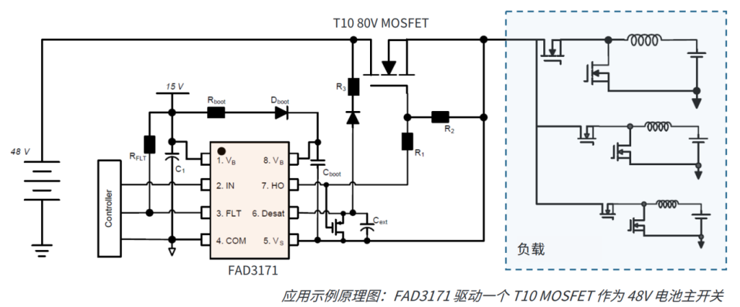

用于 80V 、 100V MOSFET 和功率模块的栅极驱动器
FAD3151MXA和FAD3171MXA是 110V、 2.5A 单通道浮置汽车栅极驱动器, 适用于驱动高达 110 V 的高速功率MOSFET。这些驱动器采用 SOI 技术设计, 非常适合需要抗严重负瞬态和高达 -80 V 接地电压偏移等抗扰性的应用。
除DC-DC转换器外, 它们还可用于多种 48V 应用, 如电池开关、 辅助设备(暖通空调、 电子涡轮增压) 、 PTC 加热器、起动机-发电机。
特性:
具有软关断功能的漏极-源极去饱和检测
内置电荷泵,支持 100% 占空比操作(仅限 FAD3171MXA)
具备欠压锁定保护(UVLO)保护、双向故障指示引脚
可应对高达 -80V 的负瞬态电压,快速负载转换 dVs/dt 抗扰度超过 ± 50 V/ns
设计资源:
•应用笔记 AND90251/D:FAD3151MXA 和 FAD3171MXA 原理图、示例和电路分析
•教程:通用隔离和栅极驱动器概述
