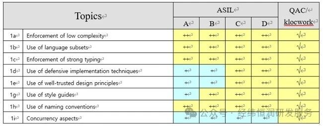

ISO26262功能安全对于静态测试的要求

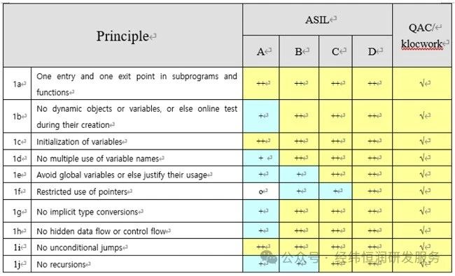

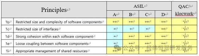

ISO26262中对于静态测试的要求涉及到软件编码规范,如类型强转/防御性编程、架构设计如各类度量元指标约束、及详细设计如变量初始化/指针有效使用等多方面,具体要求详见表格。
静态工具与功能安全要求的映射(建模与编码规范)
静态工具与功能安全要求的映射(软件架构设计)
静态工具与功能安全要求的映射(软件详细设计与实现)

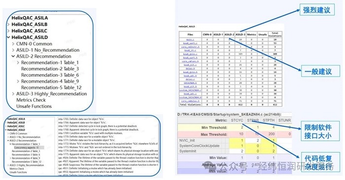

依照ISO26262功能安全对于静态测试的要求,有效制定符合ASIL等级要求的规则集用于测试实施。
功能安全规则集制定及实施
