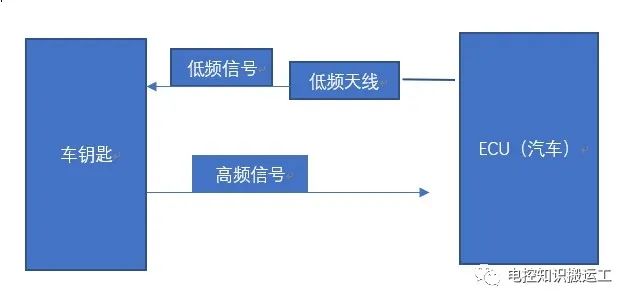

无钥匙进入和一键启动系统的工作原理整个无钥匙进入和一键启动系统的工作原理大致相同,都离不开无线射频识别技术(RFID),该技术是通过识别车钥匙内智能芯片感应信号,防盗电脑识别钥匙的合法性进而通过总线技术控制车门解锁。说得简单点,当车主带着合法钥匙进入车辆识别的有效范围内时,防盗电脑确认钥匙合法后,车门便会自动给打开并解除防盗。 当车门解锁后,驾驶员进入车内,车内的检测系统便会检测和识别车钥匙的合法性。在确认钥匙合法后,整车的电脑开始工作,当驾驶员按动车内的一键启动按钮后,发动机便会正常启动运行。 当车钥匙没电了或者损坏了怎么办?是不是就无法打开车门了,设计团队早已经想到这一点,每个配有无钥匙进入的车型依然会配置机械锁,也就是说,当钥匙无法触发信号车门无法自动解锁,也可以通过钥匙上的机械钥匙打开车门进入车内。
无钥匙解锁主要有三种方式
1) RKE: 智能车钥匙发出解锁请求的射频RF,车内的ECU的接收装置接收到信号之后进行解析认证,认证通过后就可以解锁车门。
2)感应式Polling式:车门上面会安装低频天线,在汽车熄火上锁之后,低频天线会发出低频信号来搜索车钥匙。Polling的周期与距离可根据车厂来定制,一般在汽车熄火上锁的1天之内Polling频率会很高,1天到7天之内Polling周期会降低,7天到30天内Polling周期会降得更低,超过30天后Polling就会停止。低频天线在Polling期间,会发出低频问询,如果车主携带车钥匙靠近时,车钥匙会用高频进行应答,PEPS_ECU进行解析认证,认证通过后就会通知BCM对车门进行解锁。一般体现方式有三种,靠近解锁;远离上锁;Easy Trunk等。
3)接触式:接触式解锁通过在车门上安装sensor实现的,sensor一般有两种,一种是按钮式,即HSU;一种是触感式,即PSU。PSU一般安装在相对高档一点的车型上面。通过车主按车把手上的按钮或者接触门把手,触发低频天线发出问询信号,车钥匙进行高频应答,认证通过即可打开车门。 无钥匙进入和一键启动系统的优点有哪些?对于这套系统而言,优点有很多,大致分为以下6个方面: 1.对车辆的防盗意义很大,使用起来特别方便; 2.如果系统无法检测到合法钥匙,车辆将会自动报警; 3.车辆的防盗安全性极大提高,第四代的射频识别技术(RFID)的芯片无法被复制,整个车钥匙的识别系统也同样无法复制; 4.整个系统的工作涉及防盗电脑、发动机电脑等,即便是将防盗电脑被非法拆除,整车发动机也会断油、断火,车辆依然无法启动。 5.该系统不会乱报警,电子狗等初、低级产品误报警也会让人感到反感。 6.当停车熄火下车后忘记关闭车窗,该系统可以自动帮您升起车窗,不用担心没关车窗丢失物品和车辆被雨淋。 使用注意事项 配置该系统的车辆,车钥匙在使用过程中应该注意以下5点注意事项: 1.车钥匙不要与有辐射的电子产品放在一起,因为智能钥匙使用的是低强度的无线电波,很容易受到磁场干扰; 2.不要将车钥匙乱扔以及受到机械冲击,智能钥匙的芯片很脆弱,任何摔打都可能造成车钥匙损坏,无法正常使用; 3.智能钥匙不能进水,否则很容易短路损坏。一旦进水立刻平放并用吹风机吹干; 4.不要将备用钥匙放在车内,备用钥匙一般情况下也是智能钥匙,会影响该系统的正常工作; 5.智能钥匙不可以放在高温环境中,在更换电池时,不要用错电池型号,否则很可能烧坏电路板
