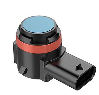

Elmos芯片在安全警告系统中扮演着至关重要的角色,特别是在盲点检测、侧距、交叉交通、紧急制动和预碰撞等应用中。这些系统依赖于AK2超声波雷达的精确测量和快速响应能力,以提供实时的安全警告和辅助决策。
AK2超声波雷达测距原理
超声波雷达的工作原理基于声波的发射和接收。声波在空气中的传播速度大约为340米/秒,当超声波遇到障碍物时,部分声波会被反射回来。通过测量发射和接收之间的时间差,可以计算出障碍物的距离。这一原理是AK2超声波雷达在安全警告系统中应用的基础。
Elmos芯片在安全警告系统中的作用
Elmos芯片,如E524.32/E524.33,提供了AK2超声波雷达系统所需的核心功能,包括发射超声波信号、接收反射信号、计算距离和处理障碍物信息。这些芯片集成了发射回路和接收回路,能够驱动AK2超声波传感器并处理返回的信号,从而实现距离的精确测量。
盲点检测:在车辆的侧后方安装AK2超声波雷达,可以检测到驾驶员视线盲区内的车辆或其他障碍物。Elmos芯片能够快速处理这些传感器的数据,为驾驶员提供盲点警告。
侧距:在车辆侧面安装的AK2超声波雷达可以测量车辆与相邻车道车辆的距离。Elmos芯片通过软件配置参数,如发射功率、回波增益和接收灵敏度,优化测量结果,提供准确的侧距信息。
交叉交通:在停车场或城市环境中,交叉交通警告系统可以利用Elmos芯片处理的AK2超声波雷达数据,警告驾驶员即将进入交叉路口的车辆或行人。
紧急制动:在紧急情况下,如预碰撞系统检测到即将发生的碰撞,Elmos芯片可以迅速处理AK2超声波雷达数据,触发紧急制动系统,以避免或减轻碰撞。
预碰撞:预碰撞系统通过AK2超声波雷达监测前方障碍物,Elmos芯片处理这些数据,当检测到潜在碰撞时,系统会发出警告或自动采取行动,如紧急制动或调整车辆位置。
Elmos芯片可强化超声波雷达的测距能力
根据Elmos的技术文档,E524.32/E524.33芯片在远距离测量范围可以检测到75mm的标准圆形障碍物,最大距离约为4米。对于较大的障碍物,可以成功检测到更远的目标。在近距离测试范围,新一代重新设计的智能阻尼算法缩短了传感器的稳定时间,一个传感器可测量小于12cm的最小距离。
