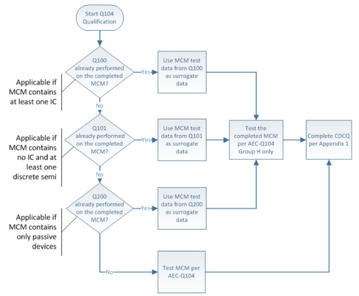

在AEC-Q104中,MCM上使用的所有组件,包括电阻、电容、电感等被动组件、二极管离散组件及IC本身,若在组合前已通过AEC-Q100、AEC-Q101或AEC-Q200认证,则MCM产品只需进行AEC-Q104H中的7项测试。这些测试包括:
wKgZO2dzawGAfZR7AALB_3hFTIs837.png?imageView2/2/w/1000
4项可靠性测试:
温度循环(TCT);落下测试(Drop);低温储存寿命(LTSL);启动与温度阶梯(STEP)。
3项失效类检验:
X射线检测(X-Ray);声波显微镜检测(AM);破坏性物理分析(DPA)。如果MCM上的组件未先通过上述认证,则必须从AEC-Q104的A-H八大测项共49项目中,根据产品应用选择相应的验证项目,这将导致验证项目的数量显著增加 。
