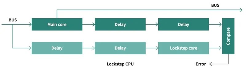

锁步技术概述
锁步架构用于微控制器,以通过检测和修正实时错误来提高系统可靠性。在锁步系统中,两个或多个相同的处理核心同时执行完全相同的指令。这些核心的输出会不断比较,以确保其一致性。
如果核心之间出现不一致,则表示发生了错误,系统会采取纠正措施。这种冗余机制确保即使是微小的故障也会在影响系统性能之前被发现,因此在自动驾驶汽车等安全关键应用中显得尤为重要。
传统锁步
传统的锁步系统依赖于相同的核心并行执行相同的指令。这些输出会进行一致性比较。
使用相同的核心执行相同的指令使系统容易受到共同模式故障的影响。两个核心可能同时遇到相同的故障,从而使错误检测无效。

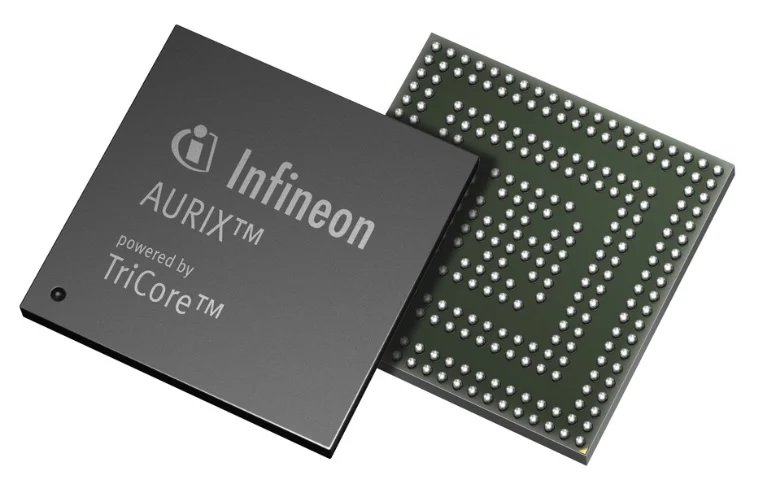

多样化锁步技术
与依赖于相同核心来检测错误的传统锁步架构不同,英飞凌的多样化锁步技术使用两个不同的核心,它们以不同的方式运行。它们采用不同的架构和指令来完成相同的整体任务。
这种多样性提供了更优越的错误检测能力,并有效减少了共同模式故障的发生。多样化锁步技术非常适合安全性和可靠性至关重要的自动驾驶汽车。
